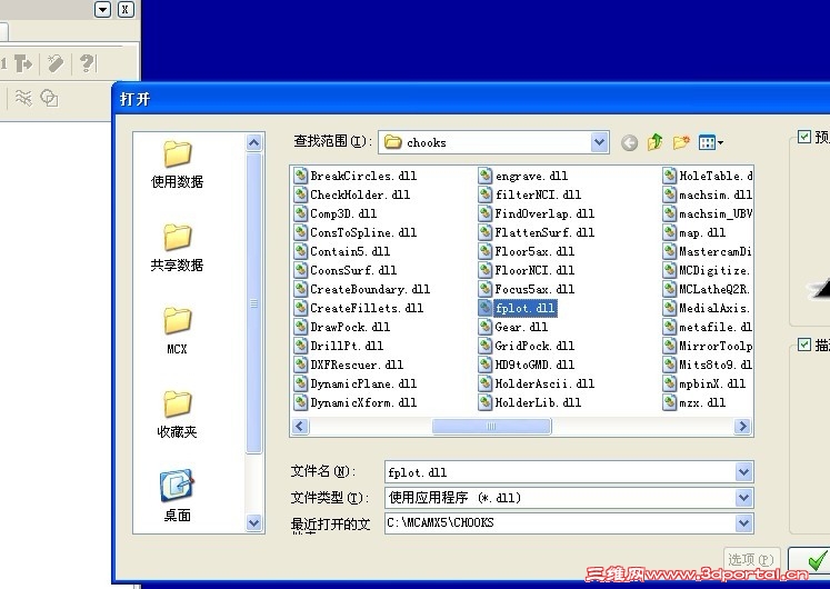

1# super_boyseu 在chook里有选项,但是里面的曲线不多,需要可以自己添加
