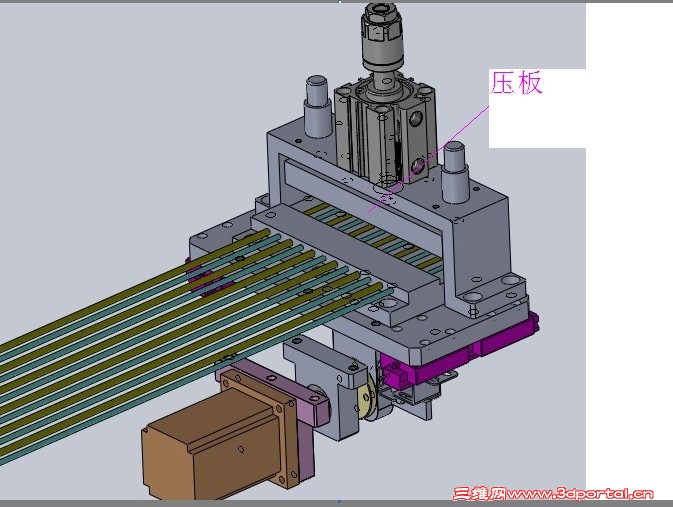

如图所示: 截面板.jpg 产品每根重量度0.1千克共12根,每根间距10毫米.压板长度分别为140*50.压板材质为:优力胶.要求压板能压紧产品由丝杆带动往前位移10毫米.请问如何求得压板需要使多大的力才能将12根产品压紧由丝杆带动.

产品长度是多少,两种摩擦系数是多少。) Z7 P2 c" y' H' v8 i" p7 q
压力好计算,摩擦系数那可要多调整啊。

2# 远逸水 还是不太明白,产品长度是1米。直径4。材质:聚缩醛,    优力胶采用普通的。至于系数暂不知

看图估计压力15Kg左右。) l7 |: A& q5 S4 T- `, W" A' U
能不能拉得动,安全系数需具体考虑(直线度,圆度等),还要看优力胶硬度,平行度,粗糙度。
