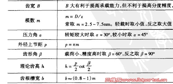

本帖最后由 xuexi520 于 2012-7-6 13:52 编辑 8 e( ?& k' Q1 H, j( H$ ]+ u
* U( a" O; c7 m如图:外径上节距,齿根槽宽怎么去理解啊??或者指的是图中哪个尺寸?, w3 G2 G* p! c. Z# t7 x$ y* S1 x
6 e2 w3 D4 o  o
谢谢!!!!' Q8 Z( {+ j) ?4 [4 }8 s; b4 |6 o
0 A6 u2 r% V3 Q; w: g' n! n4 ^$ \/ u# F& Q
请老师赐教...

发表于 2012-6-20 10:55:51 | 显示全部楼层 来自: 中国山西太原
1  端面齿外径D的圆周长÷齿数Z=外径上节距P,即 P=πD/Z,式中D为外圆直径(图中的D应标为R)。因为式中D/Z=m ,     所以P=πm   。
. b0 w% L7 A! V2  齿根槽宽就是图中的B,表中写成b了,为统一表中改为B=(0.8~1)m
plc + 2 技术讨论

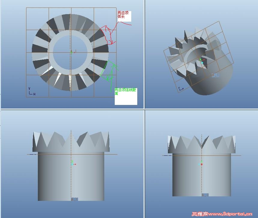

 楼主| 发表于 2012-6-26 13:57:17 | 显示全部楼层 来自: 中国四川资阳
1 N$ X# _: ~  X' n$ C& U+ e: Z2 c! l. I' e  t
谢谢上面2位老师的热心回答!$ @  E, h: r0 i+ C4 w8 I
外径上节距 指的是 两齿顶弧长  还是 两齿顶连线距离 啊?, P. \- ]. m2 O3 K* n3 E
或者其他?
6 y" `" A' c) T& P$ B( E$ ?/ _谢谢!!
发表于 2012-6-26 14:57:56 | 显示全部楼层 来自: 中国山西太原
4# xuexi520
+ f1 H; }# h" ?% G% ?外径上的节距是弧长,不是弦长。因为P=πD/Z,节距P等于圆周长除以齿数,得的是弧长。
plc + 2 技术讨论

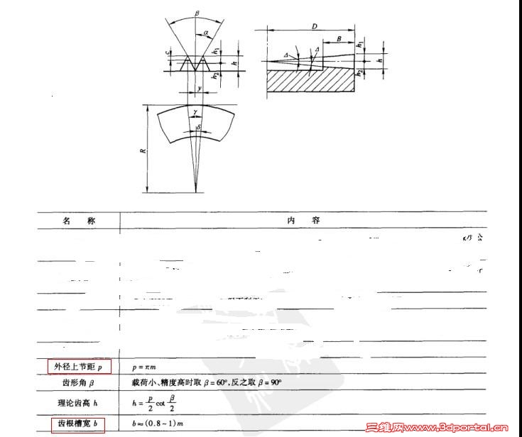

 楼主| 发表于 2012-6-27 13:49:22 | 显示全部楼层 来自: 中国四川资阳
5# gaoyns # l1 W0 h% r% v  s# o8 ]* z8 b- u
谢谢这位老师的指点....(敬礼O)
$ V7 b1 F3 z7 r" `! g% R/ ]# ]
7 Y4 k6 K7 p; o6 H' _& v5 e$ b齿根槽宽 老师的意思就是指1楼的B尺寸。但是请看图:好像资料上不是这个。
0 e1 R3 u# k" g* n2 x9 m
8 M2 b9 k9 C/ ?6 u请老师赐教
$ W) u. ^" v$ I. V) g: S5 E) P3 d5 u! _
谢谢
发表于 2012-6-28 10:03:15 | 显示全部楼层 来自: 中国山西太原
应把图上全,一楼的图表中,图中只有B,表中只有b,对应不上。楼上的表中齿根槽宽b,b=(0.8-1)m,齿宽B等于什么,表中没有截上。把截图上全,B和b的值应相近。

 楼主| 发表于 2012-7-3 12:16:55 | 显示全部楼层 来自: 中国四川资阳
gaoyns 发表于 2012-6-28 10:03 static/image/common/back.gif+ @2 L* A( U4 @9 C# l7 D
应把图上全,一楼的图表中,图中只有B,表中只有b,对应不上。楼上的表中齿根槽宽b,b=(0.8-1)m,齿宽B等于 ...
' f$ `# _& W) I& G9 ]这位老师! 你好!- T! i2 a* g1 B! n. A( B
/ T2 e; Y0 N' s
学生已经上传图片(8楼): F7 O& C' Q5 Q: n. I+ U
# x8 @% H0 i+ E
请赐教{:smile:}2 o# L! z5 k; n9 S
# T: }3 o$ v$ k% P+ y" g
谢谢
发表于 2012-7-4 10:04:53 | 显示全部楼层 来自: 中国山西太原
xuexi520 发表于 2012-7-3 12:16 static/image/common/back.gif
& \7 V* g3 f0 i, z  ~* z* \% L6 |这位老师! 你好!
- K4 d2 _- g3 U
4 y# h1 {# e$ t( I3 U学生已经上传图片(8楼)
0 m5 a" u% U4 l2 Z& |1 s
图中字母与表中不能对应,这是资料的缺陷。综合来看,齿根槽宽b与齿宽B应是同一方向的,从图中看b和B是相等的,都等于(0.8—1)m。另外这个齿根槽在圆周方向是尖角,没有宽度,只能是b与B同一方向,都是径向的。
