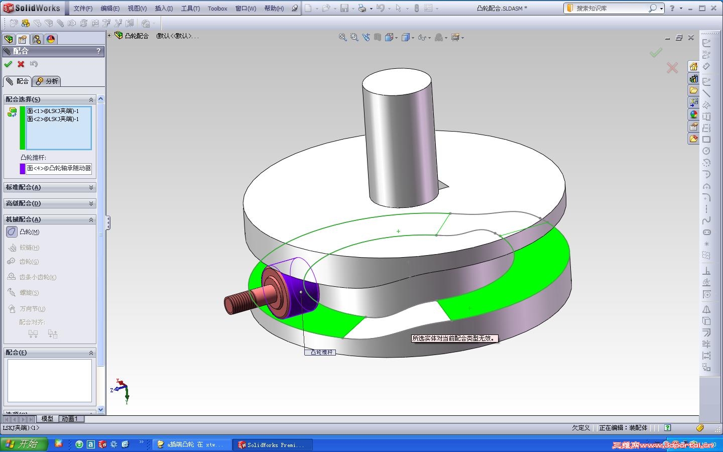

发表于 2012-6-19 17:49:47 | 显示全部楼层 |阅读模式 来自: 中国广东东莞

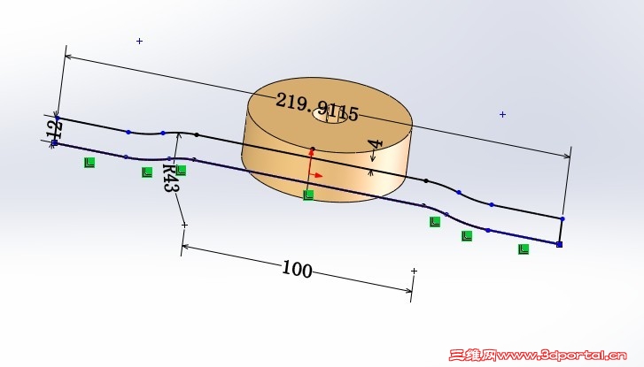

请问大家,这个凸轮怎么配合?怎么老是出错啊?求教!谢谢!
发表于 2012-6-19 18:23:04 | 显示全部楼层 来自: 中国广东广州
楼主,两个小圆面未选吧?
 楼主| 发表于 2012-6-19 19:10:22 | 显示全部楼层 来自: 中国广东东莞
那两个面选不到啊,有没有看到选哪个面的时候说是无效的啊,纳闷了?求教!

发表于 2012-6-19 19:29:49 | 显示全部楼层 来自: 日本
不连续的曲线导致的

发表于 2012-6-19 20:55:18 | 显示全部楼层 来自: 中国广东广州

 楼主| 发表于 2012-6-20 08:45:12 | 显示全部楼层 来自: 中国广东东莞
为什么我选择相切还是不行啊,能不能把你做的发上来我看一下,谢谢!

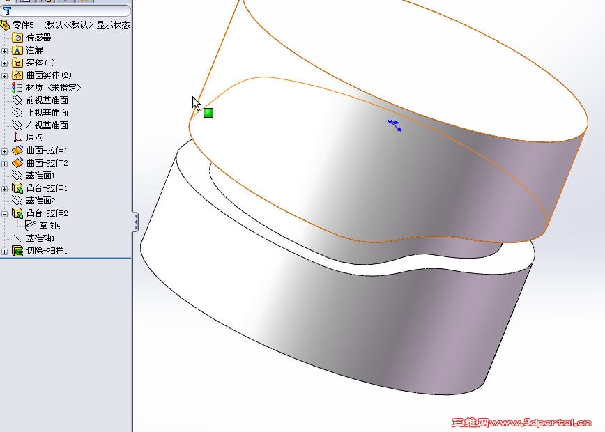

发表于 2012-6-20 10:38:33 | 显示全部楼层 来自: 中国河北廊坊

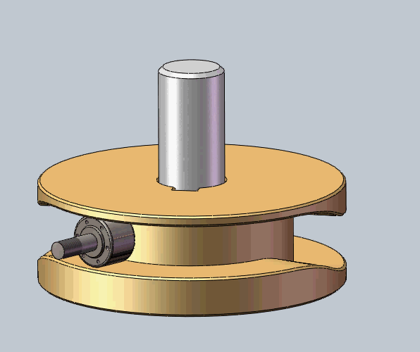

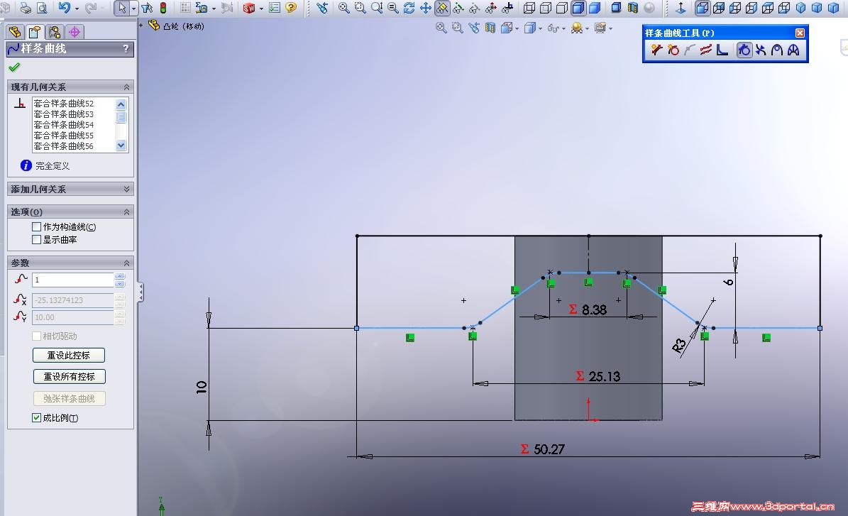

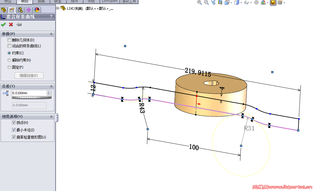

发表于 2012-6-20 10:58:35 | 显示全部楼层 来自: 中国广东珠海
0 o/ c! E3 `  P; w+ m& {! F% i) c
' H/ P1 s  ]' u楼主,将包覆线改为单边“套合样条曲线” ,配合用相切面,即可......7 O) ]! q5 h5 P" D. b
, c6 s8 U+ T6 G( V
SW2012% |# s5 ~, d% m6 q7 n8 k% }
$ x/ b+ O/ b7 A$ J$ {; B0 ^. C3 [& O7 @
凸轮配合.gif ) y' d$ p' Y4 m2 F% d
. T+ J# `' Y, d4 U 凸轮.rar (1.13 MB, 下载次数: 58)
 楼主| 发表于 2012-6-20 11:10:44 | 显示全部楼层 来自: 中国广东东莞
包覆线改为单边?能不能具体点啊?我比较笨,理解能力不是很强,请楼上的见谅,谢谢!

发表于 2012-6-20 11:21:53 | 显示全部楼层 来自: 中国河北廊坊
本帖最后由 gld123 于 2012-6-20 11:25 编辑 3 z: n! P8 G5 A  Y$ t9 [" X7 X. W
  f7 _! H% y- `
做这类零件就应该用实体扫描切除。实体扫描切除就是模拟这类凸轮加工的功能。实体相当于铣刀,在零件上铣出所需槽

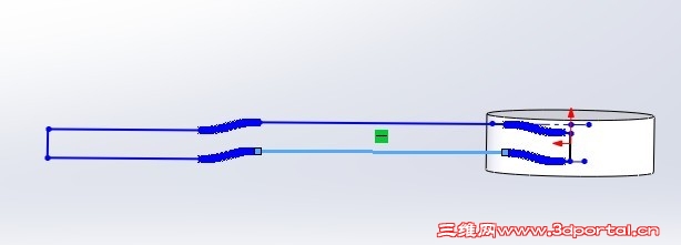

发表于 2012-6-20 11:33:35 | 显示全部楼层 来自: 中国江苏南京
14# skl725 13楼的包覆用草图和你的草图  对比下
 楼主| 发表于 2012-6-20 11:46:26 | 显示全部楼层 来自: 中国广东东莞
问题解决了,在此特别感谢"FSJT",谢谢你的帮助!
 楼主| 发表于 2012-6-20 11:50:07 | 显示全部楼层 来自: 中国广东东莞
用我这种草图也可以实现,把上面的或下的线用套合样条曲线也是一样的效果!谢谢大家的帮助!
