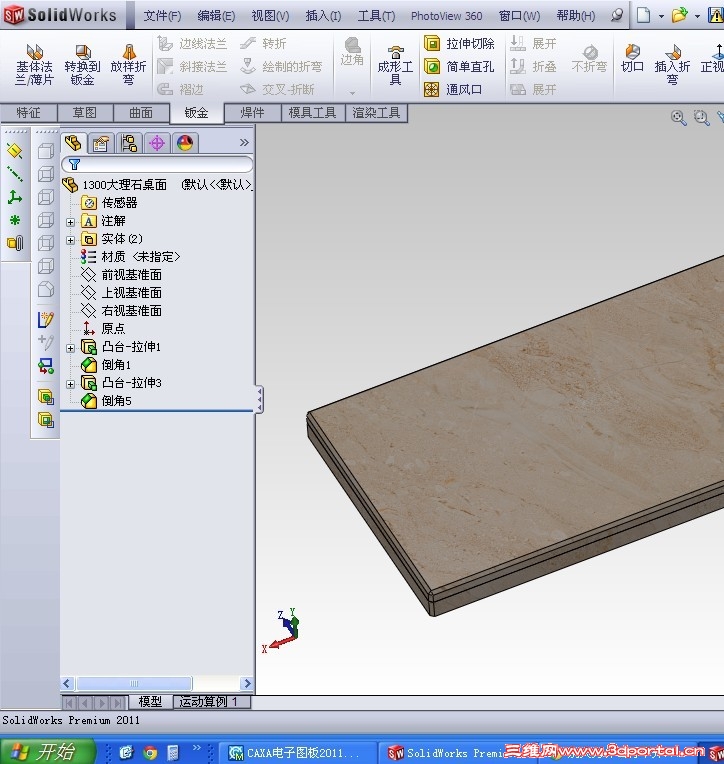

12版本的打开了,没问题。。。. Q& c  e, y  i& T

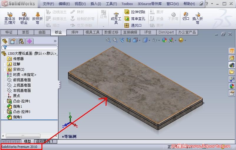

9 E- [* A7 e3 r  g- v2010sp5 正常打开[localimg=180,107]1[/localimg]

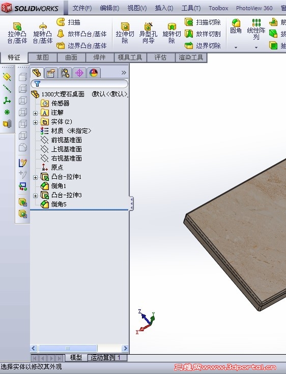

我用11,12都打开了  见图
