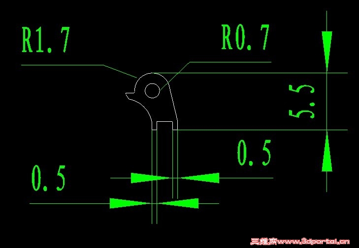

小弟做眼镜配件的,从未有做冲床模具的经验,现在有一个小零件,如图: 888.jpg 请教各位大哥,这个零件要开连续模怎么开,我特别是搞不清排料图,我自己厂里有线切割,能麻烦哪位大哥帮我画个线切割图的话,小弟感激涕零。邮箱:xiangli-3@163.com    QQ:103647084     电话:13852920798

材料为1.2厚的黄铜板料

材料为1.2厚的黄铜板料

这个零件做连续模是比较简单的,但你还需提供送料方式、零件排料(双排还是单排)。这个东东可以看看资料,自己可以做的。
