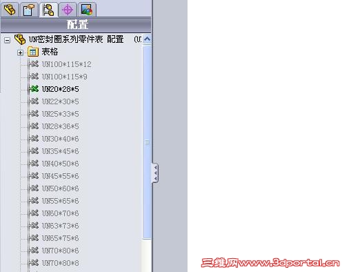

系列零件设计表,在多次输入后,排序就乱了,
- `6 W$ l' w2 D% l要让他按升序或降序排列,可以调整吗?: o. |" c2 {4 m) ?$ U' ?5 x

在表格排列顺序不行吗,我也同感,只是没有去弄4 n7 v7 }# i: a9 V2 f- ?
( `  e, z# J, j' N1 E顺序好像是根据开始的那个数字大小来排列的

在系列零件表里排好序后,配置列表里会不会跟着排好序?

楼主是搞液压的,不错,动了些脑筋了,我也碰到过类似的问题,可以在名称前面加空格来解决,我以前发过类似的求助贴,楼主可以搜索一下。是不是可以共享一下或者交换一些模型呀。

谢谢提示,按你的方法已经搞定,现在看起来顺眼多了。6 p3 f2 h* p. H. e" ]
