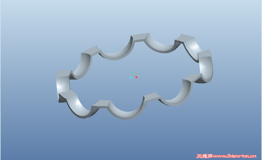

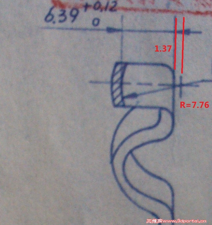

[求助] 谁能帮忙画画这个
发表于 2012-6-18 08:20:57 | 显示全部楼层 |阅读模式 来自: 中国河南洛阳
发表于 2012-6-18 09:35:56 | 显示全部楼层 来自: 中国吉林长春
这是什么零件 这么特别,不太好画!
发表于 2012-6-18 09:46:58 | 显示全部楼层 来自: 中国吉林长春
右侧图纸 圆弧的尺寸呢?

发表于 2012-6-18 10:02:53 | 显示全部楼层 来自: 中国北京
冲压件!
* Z  `4 q7 {( p! q# P4 U% r! I# {7 c  L8 V, W& P2 s0 a6 Y8 p, Y" M* @
轴承保持架,这个放样可以!

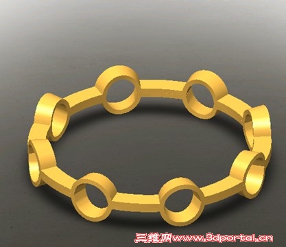

发表于 2012-6-18 10:05:52 | 显示全部楼层 来自: 中国广东江门
我有一个问题  图纸上说有9个孔?  LZ你确定吗?
发表于 2012-6-18 10:08:39 | 显示全部楼层 来自: 中国广东江门

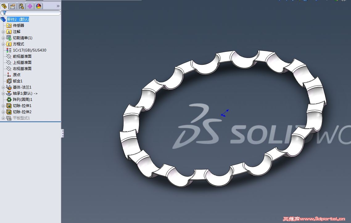

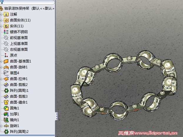

发表于 2012-6-18 13:17:14 | 显示全部楼层 来自: 中国浙江金华
早期画着玩的~~" C2 C" P# f" l  S

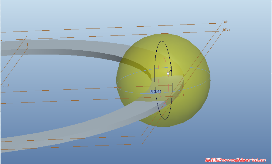

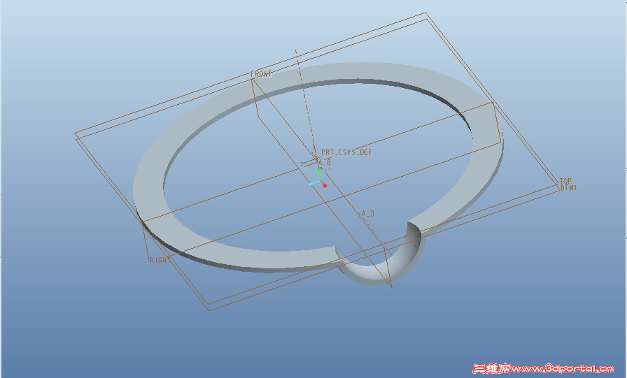

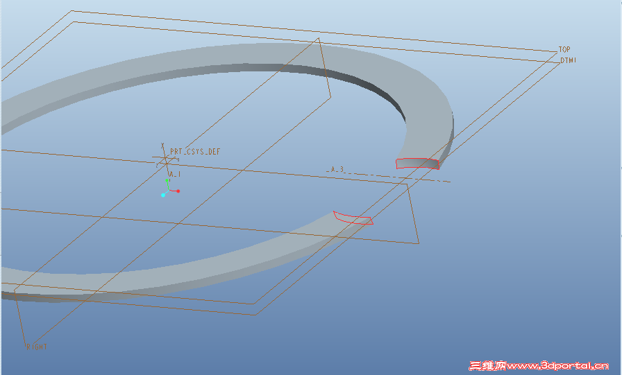

发表于 2012-6-18 13:30:45 | 显示全部楼层 来自: 中国江苏南京
1 N- N0 u- J, {' s0 u( m5 B6 Q! r. f, z, V2 b9 ?

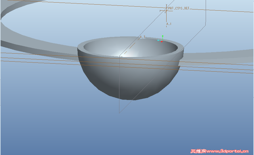

呵呵,分享下我的做法。
- @% b! w& j9 ?! {# S+ O首先这个零件是一个轴承的花篮支架,从制造原理上来看,这个是零件使用环形的薄件冲压形成的。这样就给我一个思路,用一个球(滚珠)去冲压这个铁板就可以形成这个零件。确定了这个思路之后后面就简单了。
) U* c, d) {. E" }% ?3 A5 j2 D' C5 }( X3 g* g- z
PS:这个图纸Lz有细节漏掉了,凹球形的中心和尺寸原来图纸上有标的,LZ没有抓出来,我量了一下,粗略估计为:中心距离平面为1.37mm,凹球形半径R=7.76mm.+ v' w7 h& U( V( t( b9 B/ @6 ^) ]8 D
) e/ D; S3 o$ F$ \0 m3 u9 L* b( r% @* u2 l
再PS:图顺手的原因,用Pro/E做的,用solidworks是同样原理可以实现,勿怪!
1 O; N( R( E7 E3 l- {

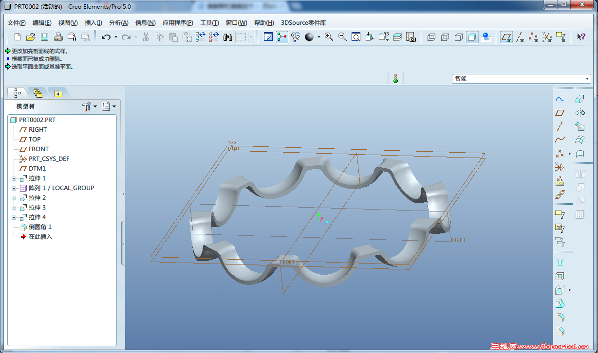

. E0 m$ ]) J7 k" r. L! a+ d1、首先我们分析下图纸,制造个环形薄板件出来。然后用R=7.76的球去切割这个环件,如下:
  K) p% T; g( S+ ~% y# u注意:球中心位置是和薄板位置偏距1.37mm。
) d8 Z6 T# C& Q! m1 T 001.png " q; T' I' W! x: |1 N+ v) b  Q
/ Z; `$ M: u' ]) D' A- Z5 V切割后如下:
+ ?& w3 U0 k8 [7 V1 O 002.png : i' b6 h, p$ M! \5 @& g
- n( g+ r$ D/ v4 s. c- ~3 j
2、在同样的球心位置做一个内径和上述一致,壁厚1mm的球壳体,如下:
6 X; Q: B# O; b5 C/ f 004.png
7 u' U" W  S+ b- ^. y0 t3、将多余部分切除后如下:
- g( U" G) s7 l' H& G4、这时候就验证这个思路是可行的。那么将第2步阵列一下之后就基本成形啦,如下:# C1 U: m: o, u' }1 T$ n5 P0 Z# Z
006.png 4 }5 p4 [0 Q4 L  ]) n
5、倒个圆角,大功告成。
1 l1 U, |: P8 J' ~, z) f 008.png

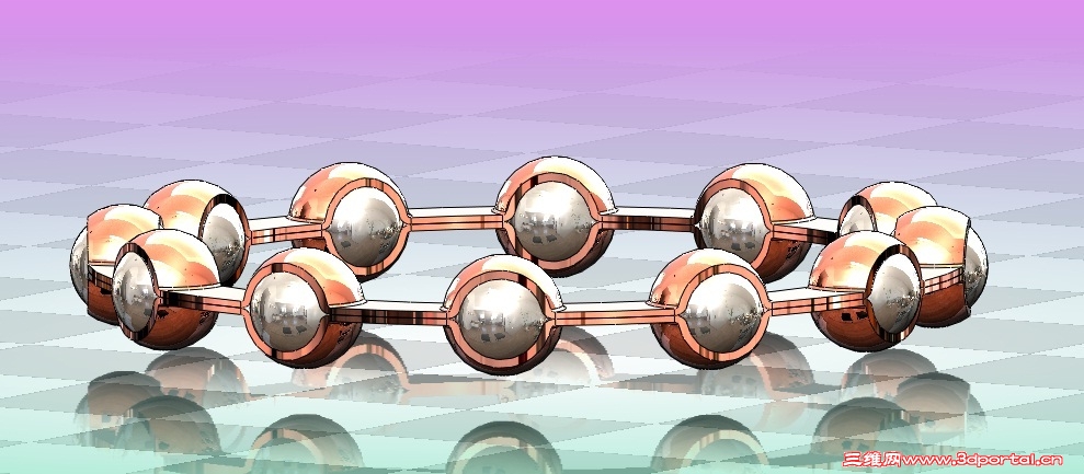

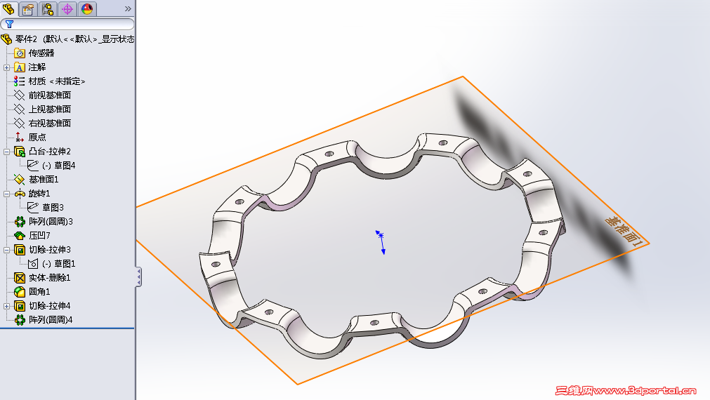

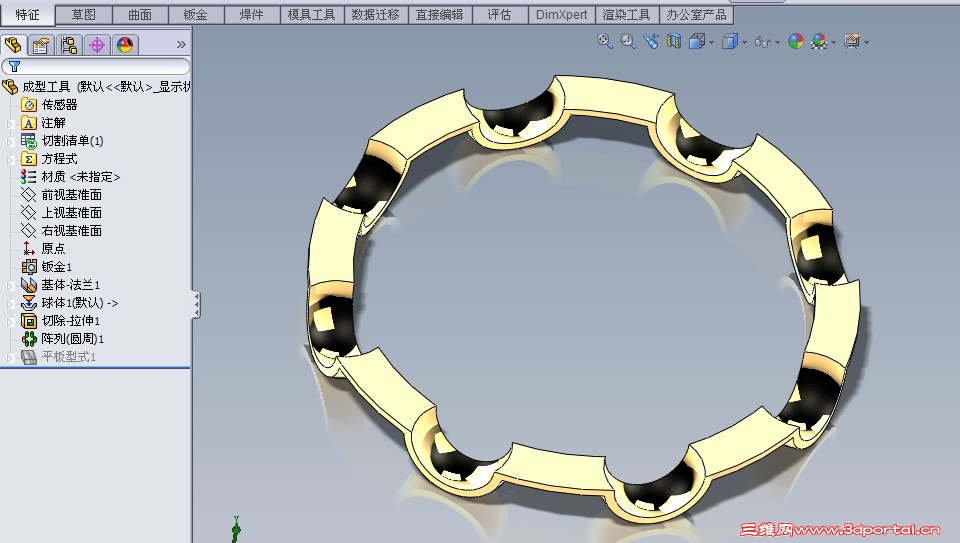

发表于 2012-6-18 14:04:18 | 显示全部楼层 来自: 日本
11# seayoung
4 Y9 L# T* u9 S! J
- V2 t/ \3 B- g. k' U5 Y( T分析的不错,那就用成型做一个玩玩
* k/ \5 E) p6 E  ~0 {+ Z
+ U  {. u9 t: I! }$ k$ @8 S7 [* U 成型做的.JPG
发表于 2012-6-18 16:08:35 | 显示全部楼层 来自: 中国安徽蚌埠
使用成型工具画来的快O(∩_∩)O~……

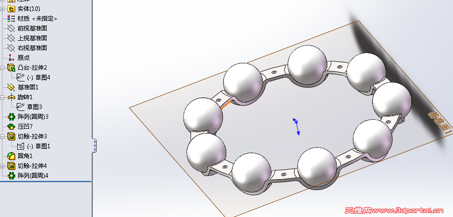

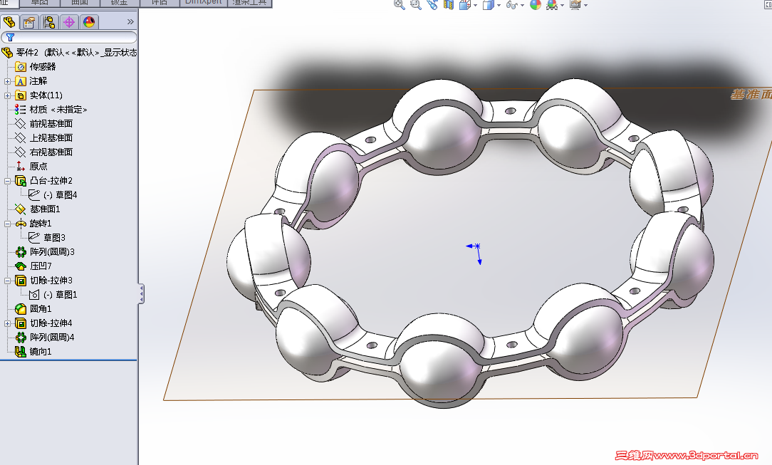

发表于 2012-6-18 16:31:42 | 显示全部楼层 来自: 中国山东威海
另类做法,,,,我用的是压凹
滚珠轴承套.rar
1.06 MB, 下载次数: 15

发表于 2012-6-18 17:35:00 | 显示全部楼层 来自: 中国安徽蚌埠
本帖最后由 wwwzzzvvv 于 2012-6-18 17:43 编辑 ; W8 y  ^( m/ }) ^+ A- e4 Y9 J0 u
问题是,这成型工具画起来不比画这零件简单吧
+ @- n6 U6 C# E3 Q& j: G6 E1 ~NC@jiang@nan 发表于 2012-6-18 16:25 http://www.3dportal.cn/discuz/images/common/back.gif
: N) f' N3 r6 \$ P  j3 {
其实成型工具画起来也不是很麻烦的O(∩_∩)O~……
3 H7 ]' Z, [/ f1 `8 U- u2 D我随意画了一个成型工具,简单的做个建模,尺寸随意画的,供参考吧O(∩_∩)O~……
成型工具.rar
281.99 KB, 下载次数: 7
发表于 2012-6-18 17:37:17 | 显示全部楼层 来自: 中国安徽蚌埠
另类做法,,,,我用的是压凹) T7 V/ |( Q# q
jinbingyu7 发表于 2012-6-18 16:31 http://www.3dportal.cn/discuz/images/common/back.gif
# o* d( ~8 Y# F9 ~2 I' T# W其实15#的这个压凹做法也蛮好的,总体来说大家的方法都不错……
