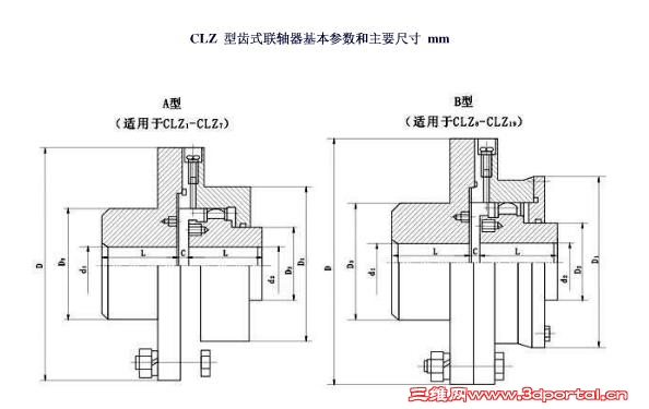

兄弟我最近设计了一个设备,两个主机需要通过CLZ型齿式联轴器连接,并且两个主机没有办法完全同心还要传递力矩,有一定的距离但是不大,安装好后两个联轴器挨着很近,领导看到后说安装一个!
- x$ @( F! t6 n- T& R在我的理解里,认为这种CLZ型齿式联轴器须成对的安装。请高手指导!

个人感觉,如果不同心的话还是选用两个的好,不过这种联轴器的许可偏移角度大概为5度。

天车的提升和行走机构大部分是安装一组齿型联轴器

按装一个或安装两个的区别是所允许的角位移大小不同,安装一个允许的角位移小,成对安装允许的角位移大一倍。这就要看需要的角位移是多大,如果一个就可补偿需要的角位移,当然安一个就可以了,如果需要的角位移补偿量大,就得安装成对的。

我明白了!CL型可以单独使用,CLZ型最好成对使用!
