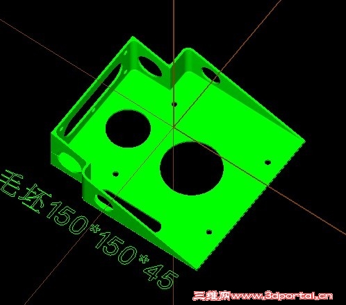

毛坯料。150*150*45.铝。壁厚是1.5.在每个工艺怎么排?怎么保证1.5的不变形,或者说有什么工装夹具。希望和大家讨论讨论

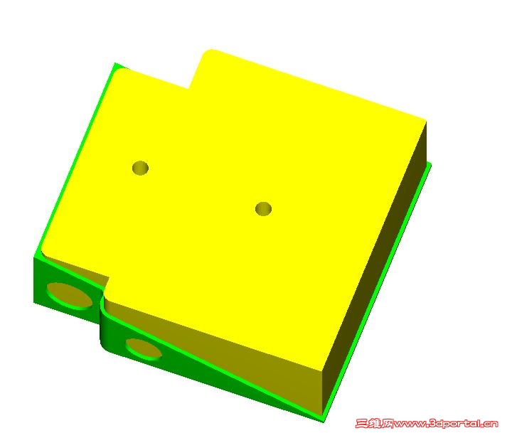

不知楼主这是量产还是打样还是手板,我估计量产的话,量也不会很大,(道理不讲),不论哪种,这么薄。加工侧壁时,建议楼主采取内外同时加工(等高加工,也就是说按z值往下加工,防止震刀和倒边),建议用好的合金刀加工。至于加工工艺,可以(内部填充石膏。吸盘,胶水。等)方法善用。我加工过比楼主这还大,但没这么高。平面厚度0,8的铝件(苹果的),我开始是借助石膏。但石膏难清理,效率过低(但适合手板或样品)后来我采取吸盘和双面胶。

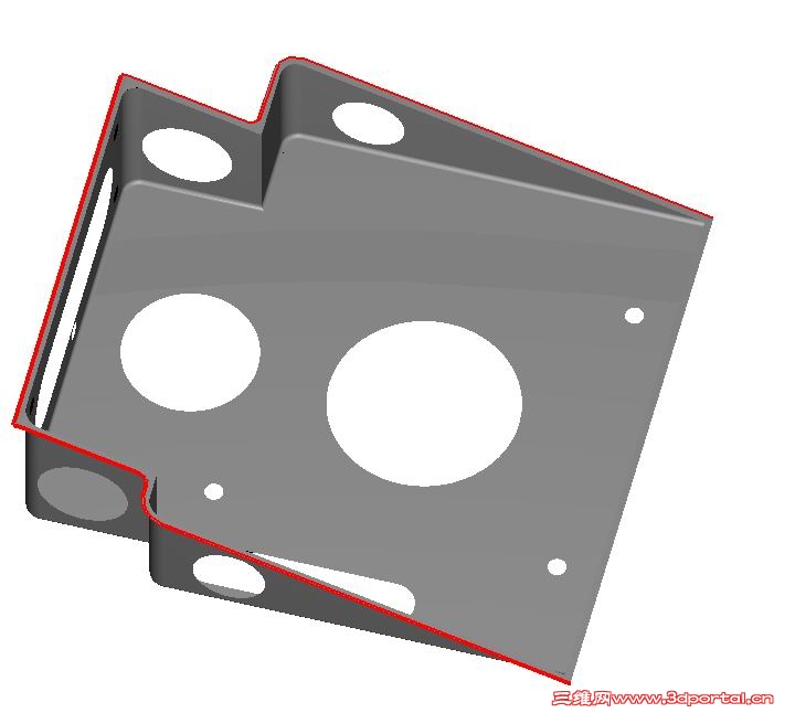

1. 加工这个内腔,(红色边界的外面边留多几个MM的余量)。
发表于 2012-7-17 20:17:47 | 显示全部楼层 来自: 中国广东东莞
2.   放入夹具镶件加工外侧边
发表于 2012-7-17 20:19:28 | 显示全部楼层 来自: 中国广东东莞
3.   上虎钳加工3侧边的孔和槽。

谢谢。我用的是压板做的。先光基本面,放到低面,填石膏,压板调换,一次就下来啦,也谢谢你的建议
