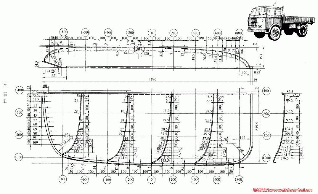

曲面怎么在工程图里表示。。

这个我知道。我要手工做模型。需要把曲面分割。出一些数据图纸。7 m3 c; k; l7 J! l' s' N2 U
来做模型。这个在solidworks里面怎么办。7 |/ E! t% f3 Q- X2 G4 O# h: k( {
就算不出工程图。
7 B6 D* ~. ~4 o( u有没有等效办法

曲面出什么工程图,尺寸不可控,你怎么标尺寸???

我这公司做的全是大型曲面构件,他们是从犀牛软件绘制曲面,然后分割,一块块的曲面导入CAD中进行尺寸标注,我想在SW工程图中不好弄,就算有办法那也很麻烦,因为你标注的时候要把曲线分成若干个等距点,然后再进行坐标标注,我认为还是在二维制图软件中做比较好。以上是我在我这公司看到的和我所想的,希望对你有帮助

1。坐标法,但一般只标有限的点(控制点),如果精度要求高,点会很多,列表2 F! j: T/ p+ j9 L) f3 n' E  x
2。如有公式,则上公式
% \* d- r  |. T5 q% |: O$ @* [# _3。二维做参考和示意,曲面看3D,只是如果要求高的话,3D会有问题,特别是是经过IGES等转换。如果精度要求高,还是用公式表示最好.& `& x6 T1 H5 m1 E0 P3 H
还有一个很复杂的标注方式 如图:
wlkr + 3 应助

6#的方法正是我需要的。这个能在solidworks里实现么?
( Q5 q! N- q2 P3 d
可以 不过很麻烦 出工程图后 要做辅助网格 一个网格一个尺寸 , 复杂曲面的网格要密一点 , 你可以导入到CAD里面, 更容易做。

这个应该是在二维里面更合适做
