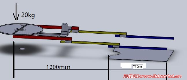

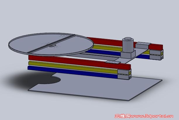

各位大侠,今要设设计个伸缩机构,boss分配任务好久了,方案还没定下来,急的我吃不好睡不好,求各位大神不吝赐教。- C2 A& g# L- B7 m
如图,机构缩回状态长度770mm,伸出状态增加1200mm,而且承受横向负载20kg左右,求方案……

楼主看看机械设计手册的机构部分,可能会有启发。另外你的圆盘支承管的截面尺寸有没有限制?长宽壁厚什么的。为什么不用类似收音机天线的形式呢?另外这个机构的伸缩是手动还是电动?

垂直方向承受载荷,且有20Kg之多,单纯的悬臂结构总不理想。
. `2 }$ ^3 k0 x0 _( i0 a$ R8 `, H  v要么不牢靠、使用寿命短、不安全;要么结构过于粗苯、能耗、噪音等高。4 j5 \, K7 R9 t1 K+ X7 N; m- M
不知你结构的下方可以触地吗?如果可以,选用伸缩门式结构较好。
9 U; E/ H( z; U; S4 L) o一方面伸缩自如,功耗噪音等低;另一方面,在下部有很好的承托,比较安全可靠。

用气缸加线性滑轨

使用多级液压缸伸缩机构

液压的速度太慢了,用气动好一点。再加十字滑块加直线导轨。

如果 伸出才1200 就没必要3段式了吧 !用槽钢 加滚轮,应该20kg没什么问题的! 伸缩用气缸方便!
