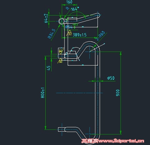

发表于 2012-6-14 15:19:25 | 显示全部楼层 |阅读模式 来自: 中国北京
请教各位大师,小弟拿到一个CAD的图纸,用扫描画出得三维图有些缺陷,请问下这个图到底怎么画才好~!  最好能给小弟传个源文件,帮帮小弟的忙,先谢谢了!发我QQ邮箱279742821@qq.com

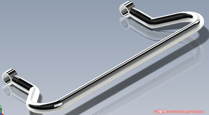

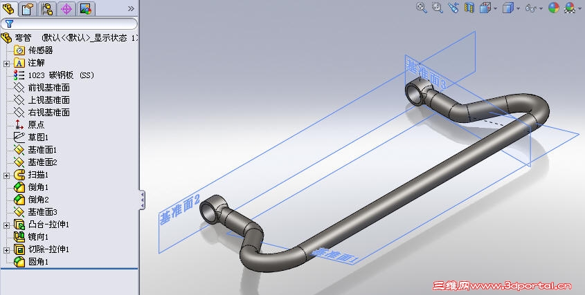

发表于 2012-6-14 16:10:46 | 显示全部楼层 来自: 中国安徽合肥
扫描没什么问题,但画出来感觉还是有些细节跟图对应不上,不知道是不是CAD图有问题。: ^' M7 Z0 V( o( M0 g! l
弯管.JPG * ?9 j0 ?( Q) c% D
下面是源文件,SW2010的:
0 ~3 v9 f, a. E6 d: \ 弯管.rar (170.83 KB, 下载次数: 27)

发表于 2012-6-14 16:18:01 | 显示全部楼层 来自: 中国安徽合肥
刚仔细看了一下,我画的3D草图中389的尺寸是错误的,应改为394.19,跟CAD草图有偏差。请注意。

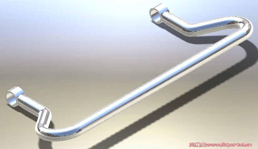

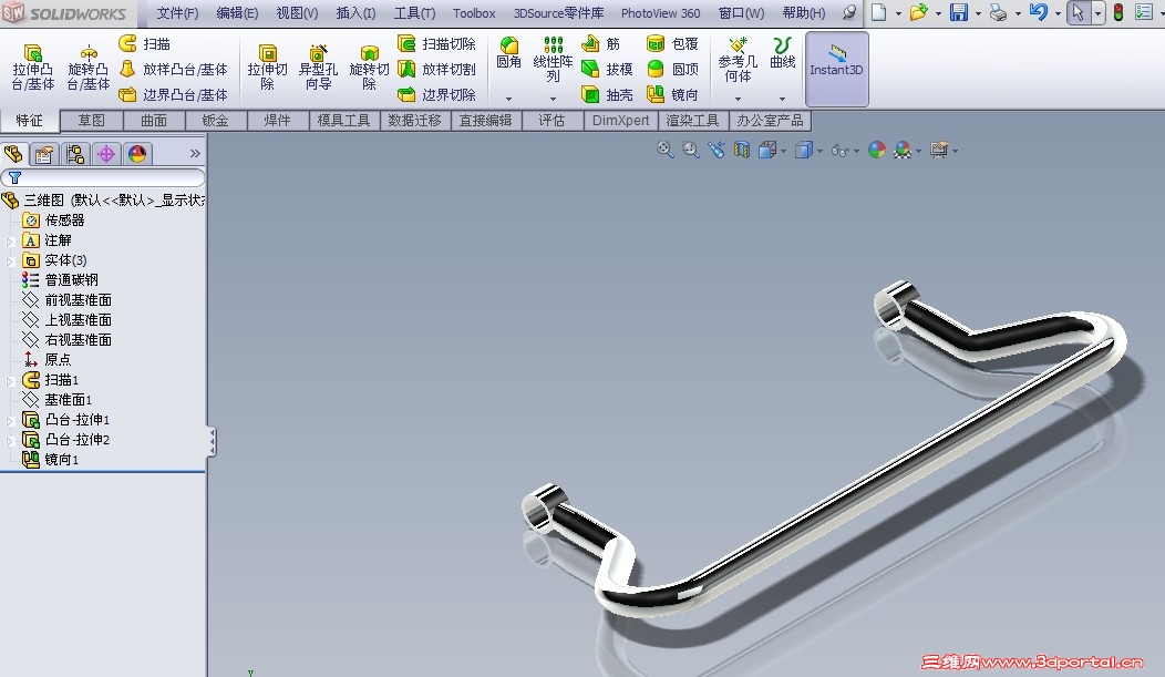

随意做的,尺寸不一定完全正确,四个特征搞定……
4个特征搞定
4个特征搞定
楼主的CAD截图
楼主的CAD截图
三维图.rar
211.23 KB, 下载次数: 49

 楼主| 发表于 2012-6-14 20:14:18 | 显示全部楼层 来自: 中国北京
呃~!11楼的很亮啊~! 可惜是高版本的 我的10版本打不开~!
