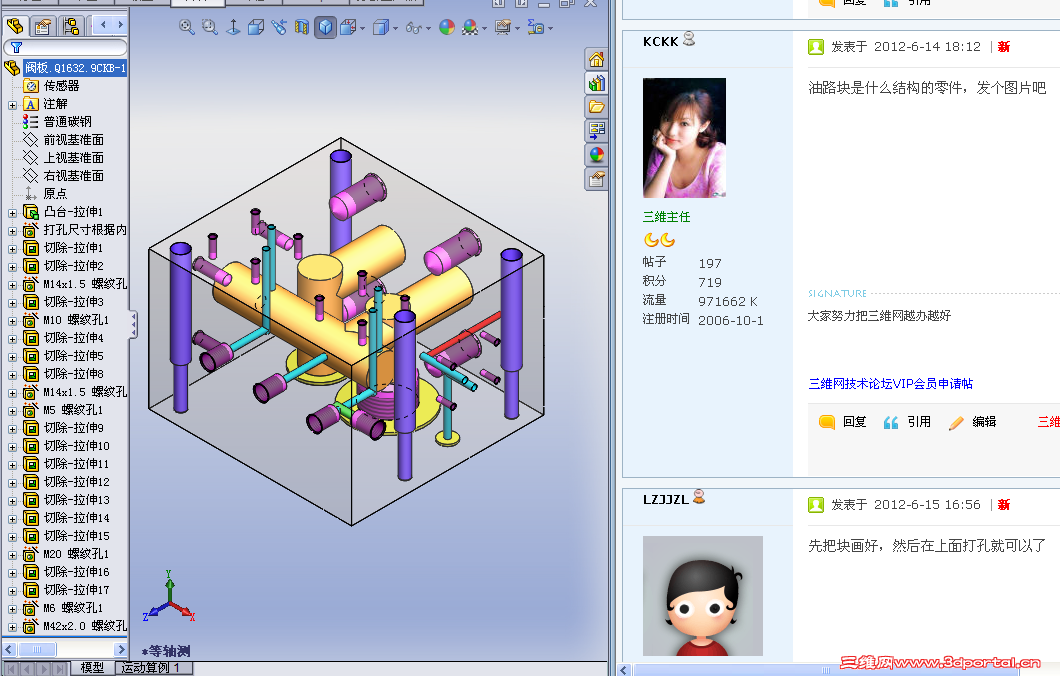

我是刚用slidworks我是做液压的我想问问怎么用它设计油路块

油路块是什么结构的零件,发个图片吧

1 E9 S, a. C) J& V2 }- {LZJJZL 发表于 2012-6-15 16:56 http://www.3dportal.cn/discuz/images/common/back.gif
6 s; x/ B" x! m( \; v2 A是这样吗?# s3 F6 W, M4 `9 s

楼主说的也就是液压阀块吧,做好外形,然后用异型孔打孔就可以了

本帖最后由 judyyai 于 2012-6-17 00:04 编辑 ( d. Y' {- h; [/ @( E' {0 |
1 N; F' a# R# {: J+ e8 S' \1 E, w1.先建立液压油路块大小
% R$ b! H$ W5 i, w! [, c2.定义阀件板形孔位(例如ISO-4401-03板型)~通常我会作成图块 插入使用) K5 m# ~) X2 p3 f% P
3.用异型孔精灵 钻孔
% {6 ]0 S9 y2 X: I9 k* i, W4.通常我会先把固定阀件的孔与pin孔 先钻好~
% _8 M- ]9 ^8 i! ^! S( D2 z- q) l5.接下是要想~- O- O+ b7 g: C3 r0 I6 ^0 Z
如何设定固定油孔深度% {- P! q' B( H# s/ x6 _+ q5 [: T
怎样定辅助钻孔位置 以利孔连接通顺,且孔与孔的距离要达到安全距离为主~

按照三维设计的方法,一般要先建立液压阀的模型,当然有现成的更好,再根据阀组集成块的一般结构,建立一个大尺寸的方块,将各种阀门装配到集成块上,再根据液压管路的PID图,做管路的切割钻孔;这里要说一点:不要采用常规的孔切除,而是要采用三维扫描来做油孔道,孔的起点和终点一定要约束到对应阀的进出油孔;所有孔道做完以后,在适当调整阀的位置和集成块的尺寸,使集成块尺寸较小,阀之间和孔道之间不干涉;最后将对应孔道按钻孔结构做孔末端处理;
发表于 2012-6-17 10:30:42 | 显示全部楼层 来自: 中国四川成都
简单阀组可以直接钻孔,复杂的最好采用扫描方式做;集成块的尺寸最后调整;
