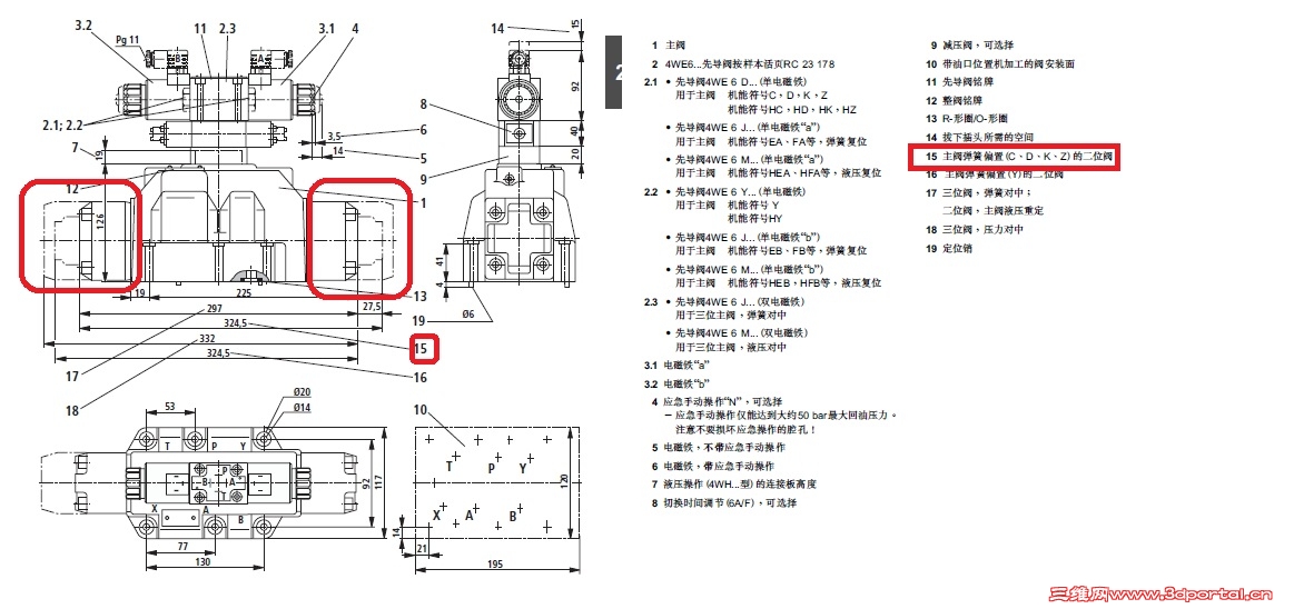

最近详细了解一下力士乐的电液换向阀,对于4WEH25及4WEH16这两种主阀端盖都有两种厚度,弹簧对中的端盖都比较薄,两位的有一端端盖比较厚,这就会造成阀的外形尺寸有两种,稍不留意,集成块就会有位置干涉问题。想详细了解一下,为什么会有厚的端盖,谁知道厚的端盖里边的结够,请详细指导一下。问题图片如图。补充说明一下,油研的阀没有这种区别,端盖都是一样的,公司用油研比较多。

1、两位阀内部结构的问题,端盖加长。
' m% p1 K& J$ l+ `- t0 P2、液压对中的三位阀。

! d$ c8 Z. n2 ]可同样功能的阀,为什么油研的没有呢,内部结构是怎样的,或者原理是怎样的能说明一下吗?我知道两位阀的端盖一端是有弹簧,一端是没有弹簧的,可这也好像跟端盖厚度没什么关系。

这个正常呀,不同公司的阀,长得都不一样呢。2 W0 j3 v6 Y  N+ G
内部结构也不一样。

是啊,不同公司的阀,虽然功能是一样的,但它的内部油路是不一样的,导致外形不一样,我前些日子就碰到过,所以设计时就要注意选用的阀的外形,避免干涉
