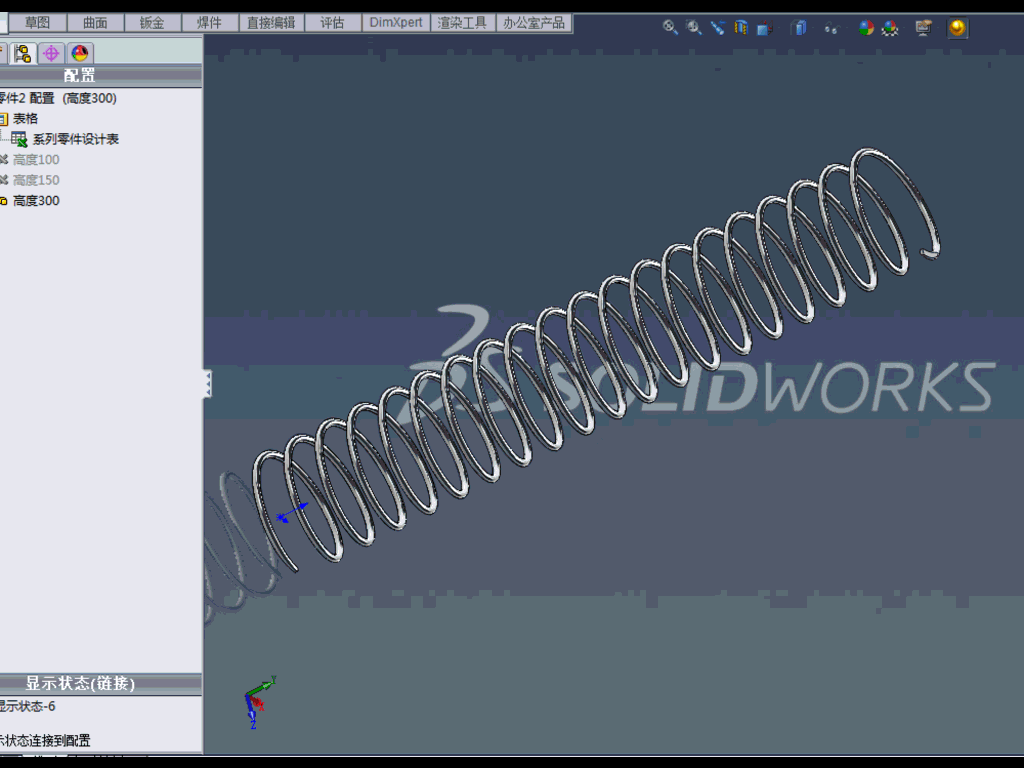

想做一个弹簧压缩后的配置,以放入装配体中,但找不到选择“此配置、指定配置、所有配置”的选项,所以连同原弹簧一起压缩了,但其它零件做配置时就有“此配置、指定配置、所有配置”的选项,请教弹簧的配置如何做?

可以用其他方法,比如系列表来配置管理你常用的弹簧,用于装配! D7 ?3 Q6 r+ j8 ^9 o1 e( V- u* q
7 x! }& J) Z9 L  s# h6 [$ h大概作了3种,参考。
5 Z  \  @/ A) T# Z3 {8 r- c* H% Q1 {! j

我是2个配置 1个加工 一个装配

谢谢2楼的答复!因我还没用过系列表的方法,现在要开始学习了。不过要问一下只用普通的配置方法能不能做?谢谢!

在 motion 里面插入弹簧 不行么?
