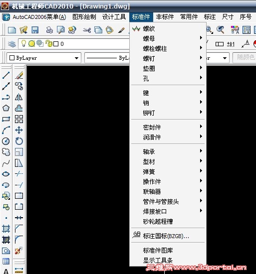

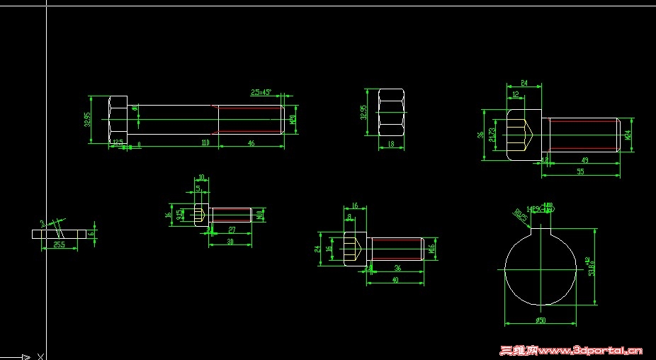

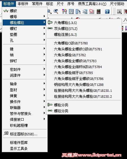

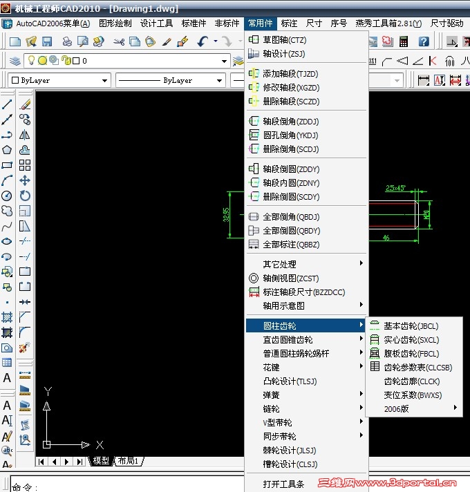

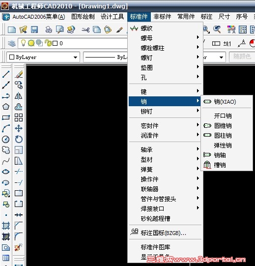

这个?你安装ACM版本的,就没事了,或者安装软件【机械工程师CAD】就行,论坛都能找到

建议使用英科宇机械工程师,里面基本包括你需要的……

下面的链接是机械工程师软件和破解的下载链接网址……
6 U  U2 E4 R: x. [! E/ }http://www.3dportal.cn/discuz/viewthread.php?tid=995182&extra=page%3D2* X5 A' f* \) T; p8 \) Q. U
http://www.3dportal.cn/discuz/viewthread.php?tid=894011&extra=page%3D26 V. P4 @  t; Q9 P' o  A3 _% w, I, R. H
http://www.3dportal.cn/discuz/viewthread.php?tid=1023700&extra=page%3D2

用机械版CAD。里面全部都有。不需要安装插件。
