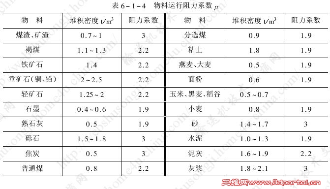

4台水平螺旋输送机功率:P=4KQωL/(367η)  kW, E5 f6 t" P" f0 O+ Q# ]
式中:K—功率备用系数,k=1.2—1.4;Q—输送量,t/h;ω—阻力系数,对湿料,取ω=1.5;L—螺旋长度,m;η—总效率,取η=0.85。 & ~8 ~; M; B7 C/ m3 f  W
例如计算结果在10kW左右可选减速机:
1 S$ J# H& N! |可选用行星针轮摆线减速机,XWED11-117-473

发表于 2012-6-15 09:01:51 | 显示全部楼层 来自: 中国山西太原
. \, b/ h- U& Z7 y' n: _  t9 S, p, l) F9 Y
7# 张梦轩 8 ?0 `6 `# M0 x) u) Y# [* l
关键是这种物料的性状,选取阻力系数问题,上面只是举了个计算方法,参考下表确定这种物料的阻力系数,是否与下表中的泥灰和灰浆相近似,上面阻力系数取ω=1.5可能太小了,参照下表根据物料性状确定一下,物料密度测试一下,再算一算。
 楼主| 发表于 2012-6-15 09:16:51 | 显示全部楼层 来自: 中国山东潍坊
这不都是固体的阻力系数,没有液体的啊
发表于 2012-6-15 17:51:48 | 显示全部楼层 来自: 中国山西太原
本帖最后由 gaoyns 于 2012-6-15 17:53 编辑 , W/ \- F: ]* V
这不都是固体的阻力系数,没有液体的啊" c  n& Z' s! y4 v
张梦轩 发表于 2012-6-15 09:16 http://www.3dportal.cn/discuz/images/common/back.gif
3 Y% ^8 ?# {8 w6 `2 u5 u8 L最后两项是泥灰和灰浆,与纸浆比较一下,可以参考。
