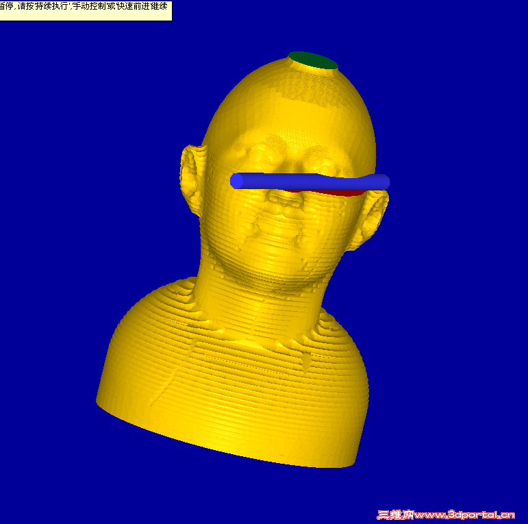

发表于 2012-6-11 12:46:02 | 显示全部楼层 |阅读模式 来自: 中国河北石家庄
: H9 ]9 U! j# O) L# r0 Y

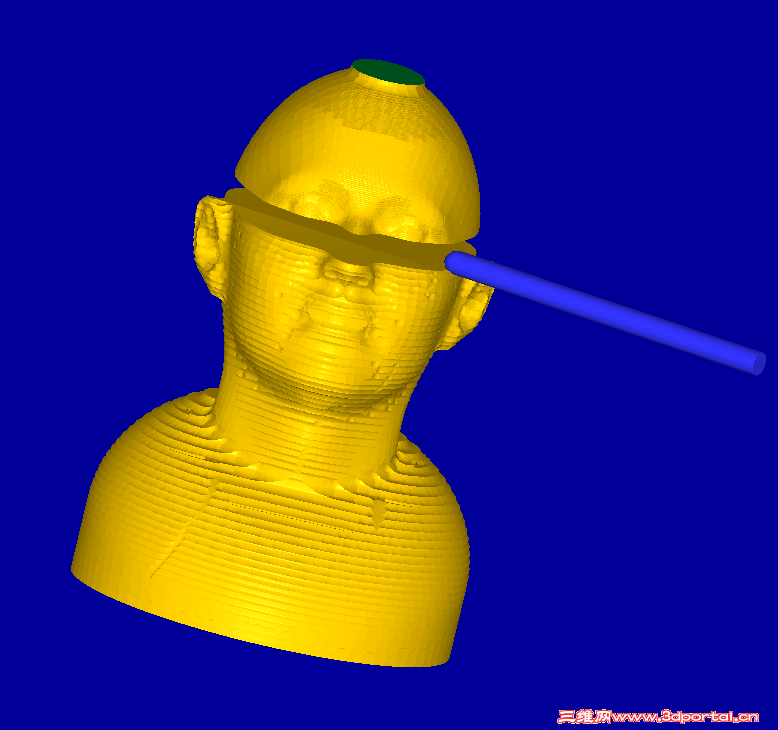

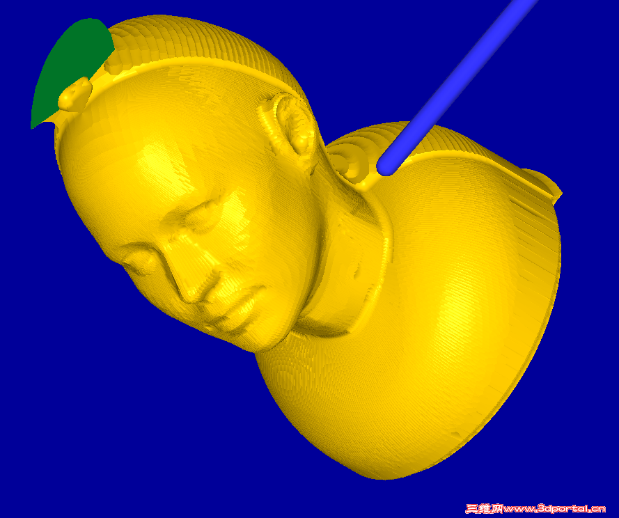

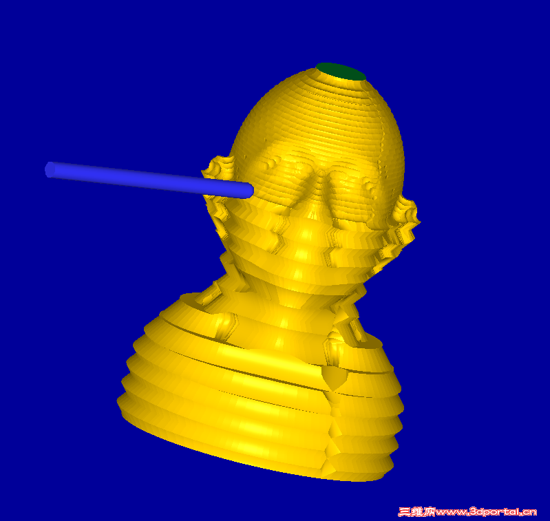

( g2 {4 C* U( [0 @7 `# D. Y# U刚装了Mastercam X6(以前用Mastercam X3做简单的2维),想学一下4、5轴加工。在论坛下载了一个模型,最大步进量选4和1都没问题,3mm球刀选0.25时出现下图中问题,求各位网友解惑,谢谢啦! 粗.png 3粗.png 4.png

发表于 2012-6-11 14:41:31 | 显示全部楼层 来自: 中国山东烟台
在耳朵那会产生一个独立的旋转刀路,你可以考虑试着做个辅助面填补耳朵和脑袋之间的空隙,或者使用其他刀路进行加工

发表于 2012-6-12 11:43:10 | 显示全部楼层 来自: 中国江苏盐城
这东西你就不能够围绕中心转 , 否则过切是必须的  要偏移 一个矢量距离
 楼主| 发表于 2012-6-13 17:51:23 | 显示全部楼层 来自: 中国河北石家庄
7# 0203cj
6 r/ T. S0 i* D+ R2 e. _9 Z) }* F, B0 h" S/ g( @8 o
: u, F  m! c: {$ U7 |$ S; J: b( ~
* v+ C  _: C7 r* q5 ]  v感谢楼上回复!这样加工可以避免过切,但是耳朵部分效果不好。 5.png
 楼主| 发表于 2012-6-13 18:10:17 | 显示全部楼层 来自: 中国河北石家庄
不能单独选取耳朵部分,怎么设置才可能编辑STL文件呀?

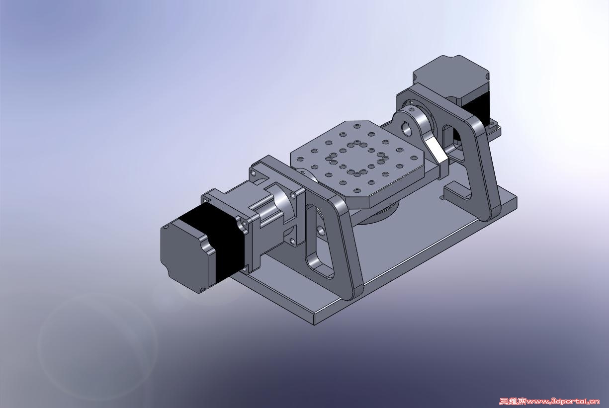

4 q! ^* W; K  r: m" U" v9 Z再请教两个问题:

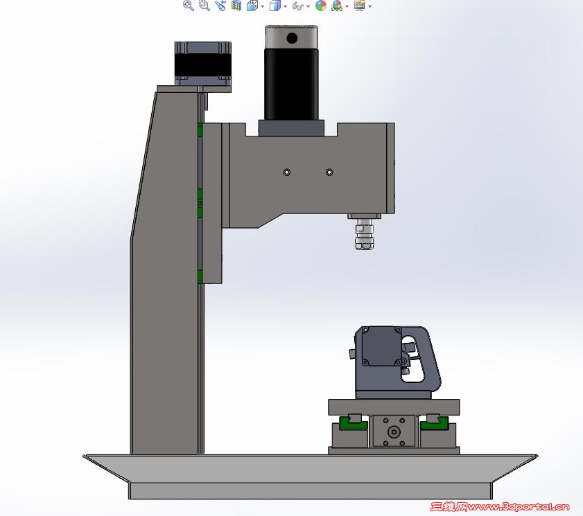

$ r1 L. M$ G' R6 r5 P. d$ o   1,请问Mastercam X6怎么更改工件坐标呀?
( Q7 T% t$ ~; W; J, u: r   2,3+2的5轴机旋转轴设定时,第一个旋转轴是Z还是X呀?
! ~$ n2 i5 R7 ~( _" f8 z    我的A/C轴是图中的结构,自己做的,很小。 7.jpg
1 E& X9 r; l; I8 d' J- W4 b
) v3 s* n7 |0 c
+ }' `! z/ E1 V
7 f5 X4 y( J- l; ~/ G# d7 F; I; S  |                 谢谢啦!

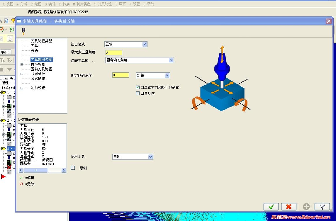

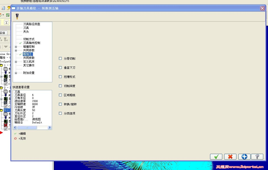

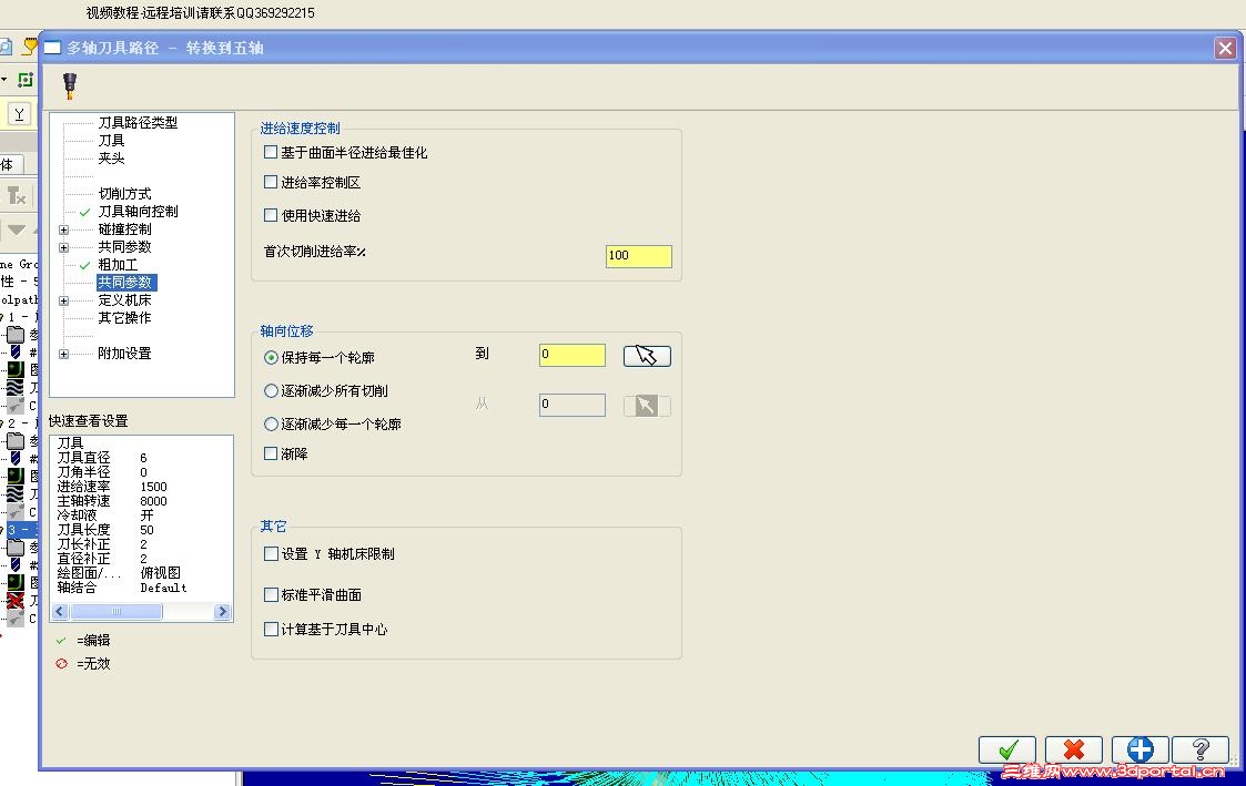

 楼主| 发表于 2012-6-18 16:22:36 | 显示全部楼层 来自: 中国河北石家庄

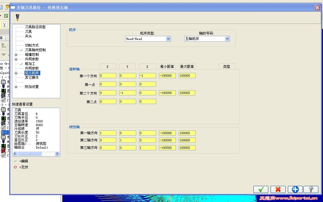

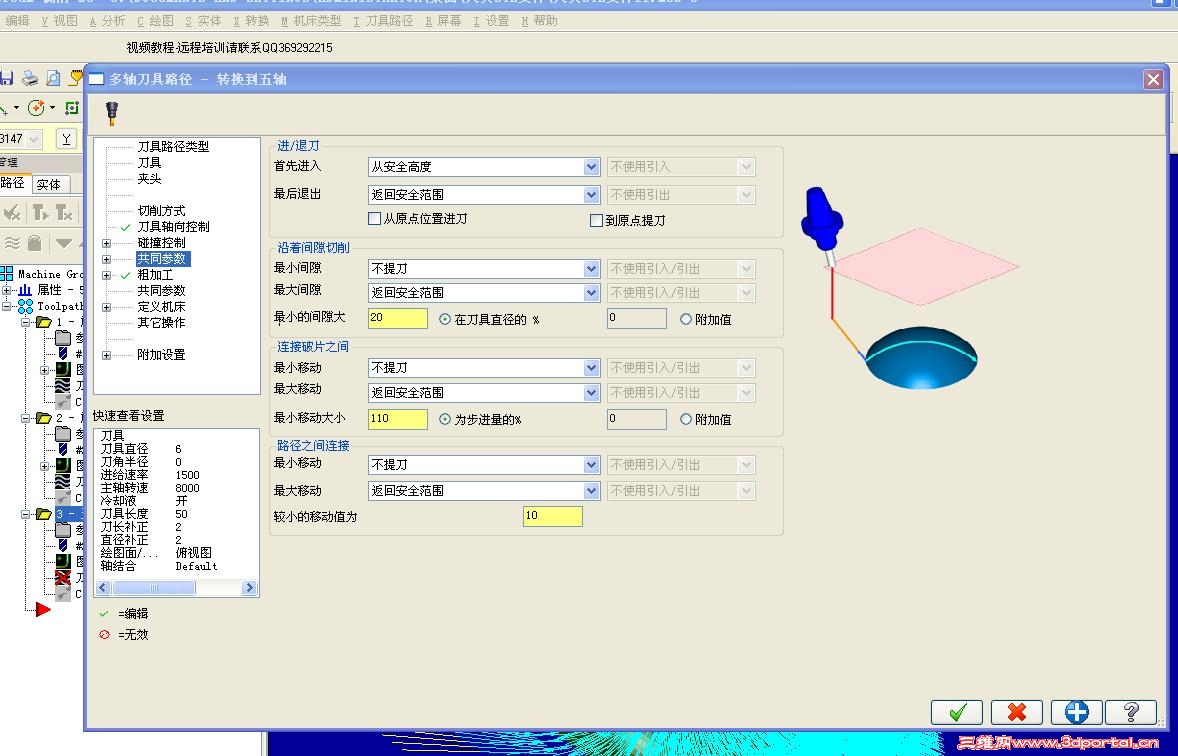

耳朵部分细节出不来,想转成5轴刀路。但弄了两天都不成功,只好再来请教各位网友。恳请指导指导,谢谢啦!# |7 [( a7 S8 E! v- ]2 [+ O7 k
( {6 s; n: v1 e0 q0 W" k* H! f$ _1 U请问下图如何设置呀: 转5轴设置截图.jpg 转5轴设置截图2.jpg 转5轴设置截图3.jpg 转5轴设置截图4.jpg 转5轴设置截图5.jpg

发表于 2012-6-18 17:57:09 | 显示全部楼层 来自: 中国江苏盐城

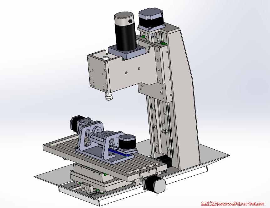

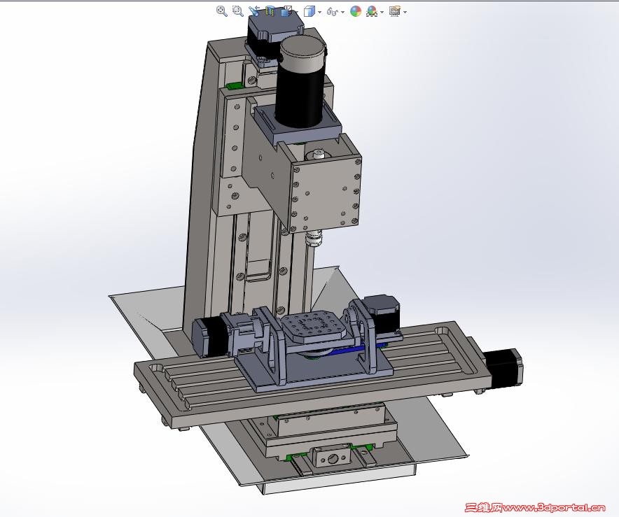

说下你的5轴设备啊
 楼主| 发表于 2012-6-18 19:50:17 | 显示全部楼层 来自: 中国河北石家庄
13# 0203cj
5 m) L5 H+ D# W$ J* ?7 e% p1 M+ v, C- l
+ x* s/ q( y" ]1 J6 [% ^0 w6 m
$ n- ~4 Q. E1 P" F8 |  p0 k( A4 S感谢您一直关注此贴!希望能继续得到您的帮助,谢谢啦 机器是自己做的玩具,用来学习5轴编顺便做点小东西玩。程效果图如下:: q" h5 Y0 z7 p0 g0 a, J- G4 `1 L
# m+ B- _, m- M2 @2 G" e3 ~1 K( q
* t7 B6 s: c) Y: a8 i& Q
  A# b+ O/ t$ i9 ?- l
. a9 p) W6 Z5 A6 a' B; I' D# D3 P: V& G0 |. U$ j" U* W
