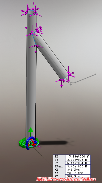

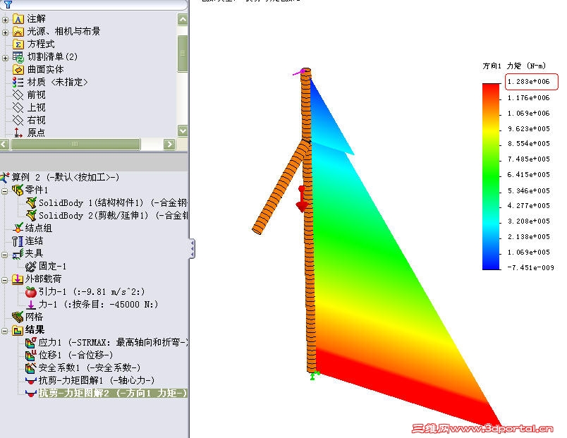

; Q3 p8 R) a" i) n8 z  e  ?& Bsimulation用曲面单元分析,结果准确否?( u% J# x# N. j8 O0 Y# X0 G" g4 E
由于实体单元划分网格要求网格必须小于最小壁厚,我的管道4000-8000直径,壁厚4-10毫米,长度10-80米,这样的模型,分析,如果用实体建模划分网格很蛋疼
- g1 L. O! R# T/ U; `, F% F, K一般电脑吃不消的,所以我发现用曲面单元没有这个网格的问题,但是,曲面单元算出的支座反力和弯矩值,感觉不靠谱,
- T) b5 \2 Q7 ]) ~我30米高的管道,直径,2米,壁厚8,风荷载4.5吨,底座弯矩却很小,为什么呢,为什么和悬臂梁的弯矩计算结果差别那么多
# v& g. d' t( i" r, ?' G2 W

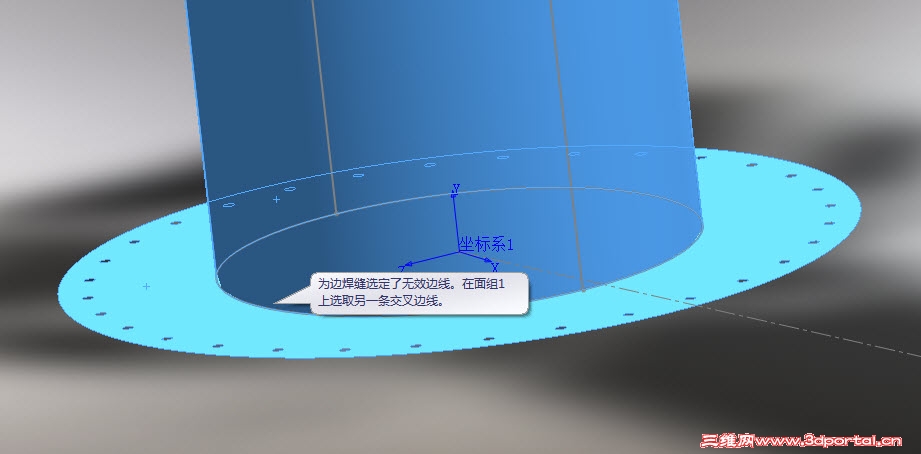

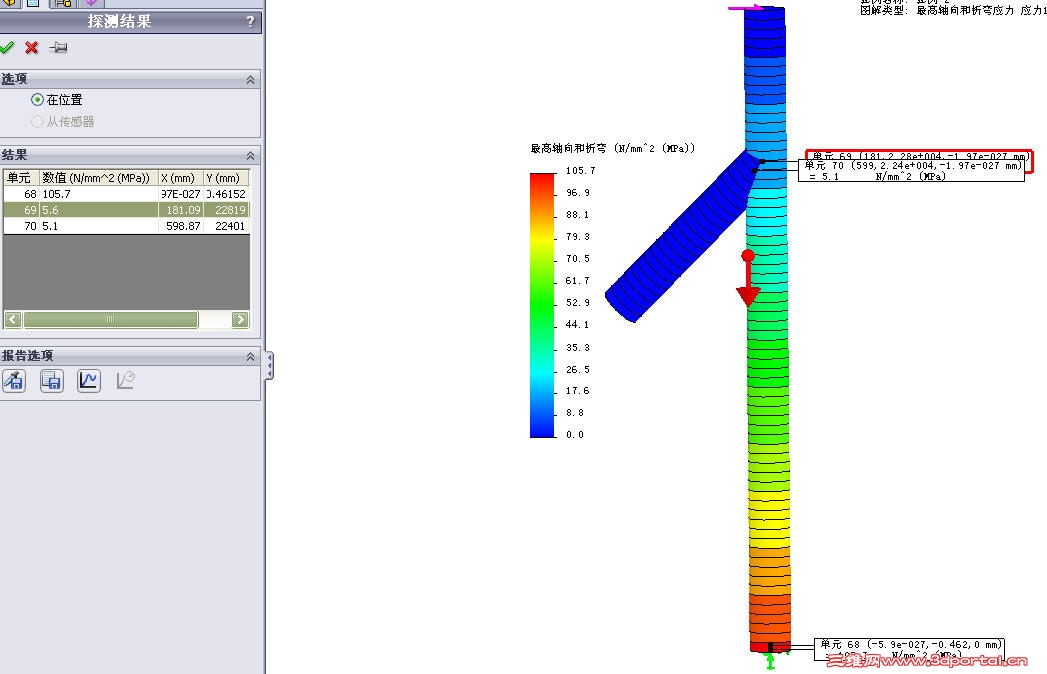

阿帕奇,上次的那个梁单元,不是应力图解,没有图形码,怎么回事呢,应力为0,但是查询弯矩却有值

1# 骚丽的蜗壳丝 ( e2 ~2 q; z9 l9 R

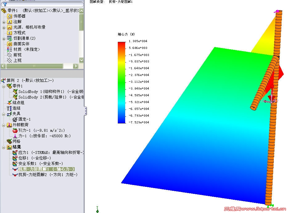

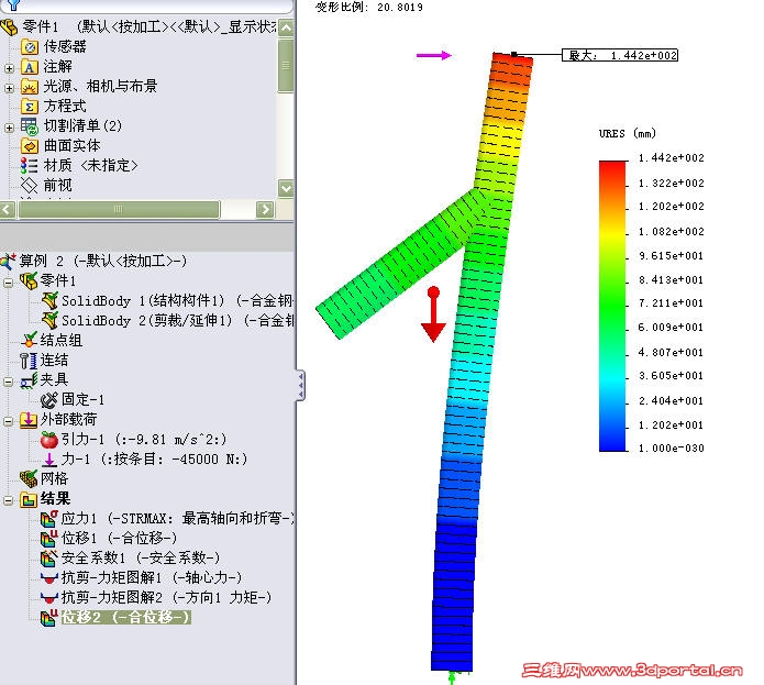

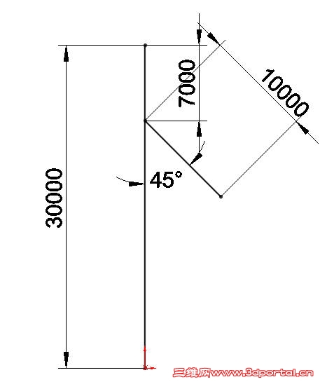

试试BEAMS (横梁单元),求解超快。立柱是按你的尺寸,斜管长度和位置是随便做的,壁厚4毫米。风载是集中载荷加在最顶端接榫处,最下面接榫固定约束,材料乱选的 % p& ]1 d  L3 \+ T; z$ v$ V* B- F
) q4 _$ A$ C! z- v5 M) P! Z/ [ Snap2.jpg 0 j1 a6 x: o  M
' B! D, j4 W/ {) K5 F# p Snap3.jpg + G8 I" D# n0 Z* T/ @8 t
Snap4.jpg 一不留神壁厚弄成4毫米了,我说位移和应力怎么这么大。

 楼主| 发表于 2012-6-13 08:35:40 | 显示全部楼层 来自: 中国上海
请问6楼,你为什么不做一个曲面来分析呢,这样的东西梁单元,应该是实体吧,梁单元查看固定端的弯矩,貌似很难

 楼主| 发表于 2012-6-13 23:12:27 | 显示全部楼层 来自: 中国上海
本帖最后由 骚丽的蜗壳丝 于 2012-6-14 10:55 编辑 % }: J; ~5 |& i3 j0 D4 r
- Y; r8 ?1 R/ _- ?0 H9 a" ?* J
梁单元在弯矩图中可以查看弯矩,
: w! i4 T1 i4 E4 Q( g: Q0 B4 x但是曲面单元不知道和梁单元的区别大不大,有时间对比一下,谢谢
) l1 D+ `: U3 X- }

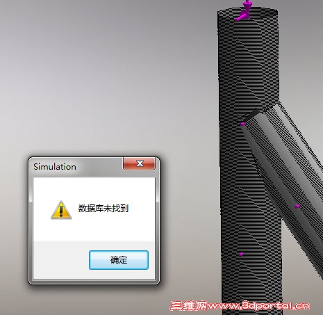

' o+ H4 N9 F4 e6 E8 J- X/ y9 X3 b管道有温度,有介质压力的,不能应用到梁单元,蛋疼啊,看了梁单元还是不能用模拟管道,我只能用曲面了2 E2 H; S8 W3 T8 n0 K. Z/ M# [
, U0 G3 q% ?. ^梁单元有时候提示数据库未找到,不知道为什么,我把模型,焊件文件斗都发上来,你们看看1 r. n. Y7 R( V% U
1.jpg ( ~* O, r1 c( x  E. `# r
焊件φ2600×8.rar (51.81 KB, 下载次数: 1)
