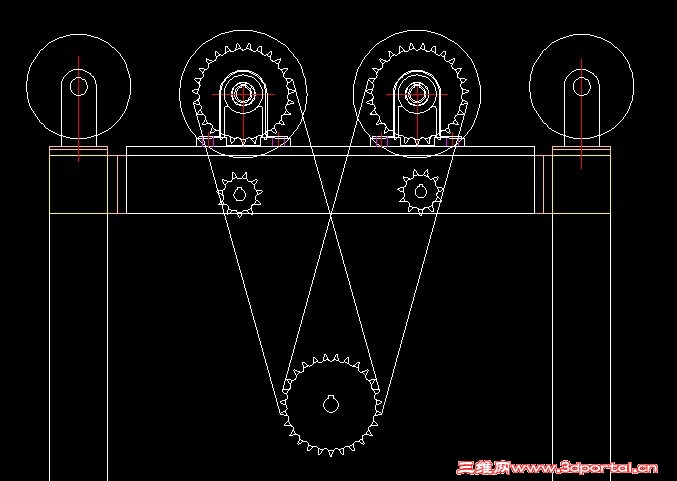

如题,下面一个是主动轮,上面的中间两个由同步带带动。中间两个小轮为张紧轮,请问大大门位置是否正确。主动轮可正反转。

张紧轮是不是布置在同步带外侧较外 包络区间大些。

张紧轮要能增大皮带与带轮的包角,以增大所传递的力矩。既应该放在皮带的外侧。

张紧轮放外侧,同步带张紧轮不用铣齿,加工也容易些。

张紧轮的作用是将同步带张紧,同时增大带与带轮的包角,可以放在外侧可达到两个目的。也可放在内侧,两个张紧轮用一个支撑架,支撑架可上下移动调整。

本来张紧轮应该在松边侧,不过你的主动轮可正反转,就不存在什么松边紧边了,所以无所谓了

也可以省略张紧轮,将主动轮设计成可垂直移动来张紧。

感谢各位大大,如果主动轮是单向转动,并且各个轮子都是固定的,是否应该将两个张紧轮放置同步带松的外侧

对这个结构,感觉采用8楼的建议就行,不一定用到涨紧轮。

对于这种情况,张紧轮放在内、外没什么两样,对包络区间大小的影响很小很小。但放内侧可以适当延长带的使用寿命,放外侧不行。最好还是放内侧。

此言差矣两根带,你只调主动轮,能保证两个从轮轮的带都刚好拉紧了吗?

主动轮是由电动机直接驱动的,主动轮变成可调,就意味着电机是可调的。但是要保证两个同步带同事张紧(前后错位)好像比较困难啊

这个设计简单啊,放在外侧的光轮成本降低, 放在内侧的带轮成本高,但是对于同步带的损耗比较小,不容易让带子受伤。 如果可以的话换个张紧装置不就可以调节了嘛。
发表于 2012-7-2 10:43:22 | 显示全部楼层 来自: 中国浙江宁波
不过生产的时候需要注意下面那个主动轮要中间加挡圈隔开,不然的话,你这个不能用了,直接做成双排带轮就可以了,很简答。如果楼主想详细资料可以加我QQ1204956317

LZ你这个下面做成活动轮就行了,没必要做张紧轮。
