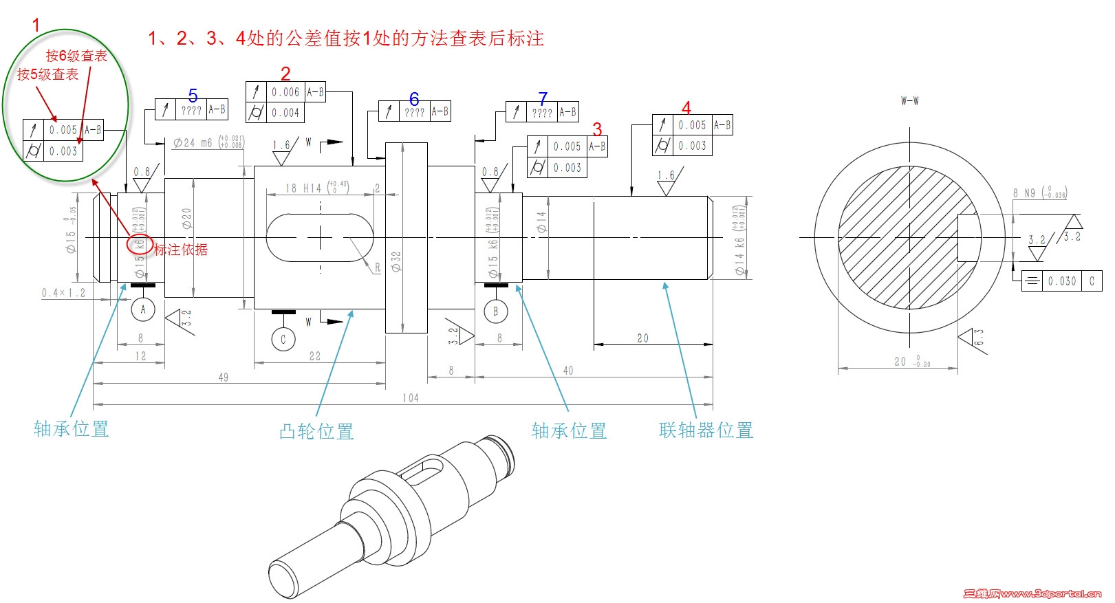

[已解决] 请各位师傅帮助看一下这张图纸的标注
发表于 2012-6-8 22:41:31 | 显示全部楼层 |阅读模式 来自: 中国浙江丽水
问题:1、1.2.3.4处的标注对吗?- ^% V: `: w/ y# q# [4 b
0 V2 C; i7 G" G4 J+ T5 Q         2、5.6.7三处端面圆跳动度的标注数据的依据是什么?是凭经验还是有什么参考?. n' N# c1 }2 M) t
# q% W! g6 O( w# r7 `/ n
        谢谢!
发表于 2012-6-9 07:51:24 | 显示全部楼层 来自: 中国福建福州
1、1.2.3.4处的标注对是错的,不可以在基准上标自己径向圆跳动。5 F, [7 @( ~. e0 \6 Z- T3 U9 k
2.5.6.7一般是凭经验,参考是有但是一般不查。

发表于 2012-6-9 10:01:14 | 显示全部楼层 来自: 中国山西太原
, C: ?% Z1 d5 w1 I5 l* I4 P) h8 C, F5 z1 H2 h" C4 g
1  1、2、3、4处可以这样标注,因为A-B代表公共基准,不是哪一段的基准。+ k: J  |3 ^" L, K# j# g$ F
2  5、6、7三处端面跳动的标注数据应根据实际需要标注,此处主要是垂直度要求,当然端面跳动包括了垂直度。

 楼主| 发表于 2012-6-9 23:07:14 | 显示全部楼层 来自: 中国浙江丽水
C是键槽对称度基准
plc + 2 技术讨论
发表于 2012-6-10 11:51:42 | 显示全部楼层 来自: 中国福建厦门
1.2.3.4处的标注是可以的。
plc + 2 技术讨论
发表于 2012-6-11 00:55:36 | 显示全部楼层 来自: 中国河南焦作
圆跳动和圆柱度同时标注有必要吗?图中圆柱度的要求比圆跳动的要求高,满足圆柱度要求时圆跳动应没问题

发表于 2012-6-13 23:00:36 | 显示全部楼层 来自: 中国重庆
圆柱度是形状公差,目的是为了保证配合的质量;0 T8 L" X5 I& T6 A( S
跳动是形状误差和位置误差的综合体现,这张图纸上跳动的数值超过形状公差,就是考虑到各个轴段的位置,即各个轴段相对基准轴线的同轴度,如果同轴度差了,这根轴工作起来就是甩的,震动,噪音,寿命都会收到影响;
5 F, k" _; K! E8 z; M虽然设计师可以限制各个轴段的同轴度,单同轴度的检测比跳动要难得多。
, _8 F  h- x, q个人认为这张图的标注项目还是很合理的。
plc + 2 技术讨论
发表于 2012-6-14 05:31:08 | 显示全部楼层 来自: 美国
因为形状公差是体现加工效果,跳动度则包含位置度,所以按不同等级去查表标注是正确的,并且,轴的段数越多,指示位置离基准越远,相差的级数有可能会更大一些。
$ L2 y/ j$ Y. D  V你应当知道轴一般应当吊放或多点支撑放置,如果在加工后发生变形,测量时就会有直径尺寸正确,但旋转测跳动时却超差的问题,这个也是标注两个的意义所在。$ C  f) u. j9 O% S, f0 q8 v% M: o
至于端面跳动度牵涉的方面就很多了,比如端面是否配合,端面配合的话会有垂直度的影响,跳动度超标意味着垂直度有可能会超标,轴歪了会影响转动的稳定性和齿轮配合时应力的一致性,在这份图纸上,5和7是应该标注端面跳动度的,因为轴承配合时有端面的力需要承担,是直接影响的,必须参照轴承的要求进行标注,不可随意,否则会影响轴承寿命。
& l0 |/ h' h: x  F% a% h6的位置需要看是否必须,因为这里是凸轮,并且结合面较长,这个位置的跳动度意义不是太大。如果凸轮需要承受轴向力的话,那么就必须标。# R3 k) Z0 X' y# @
总而言之,需要受力的位置,标识应当完善以便确保零件的使用,不需要受力
plc + 2 技术讨论
发表于 2012-6-14 08:43:22 | 显示全部楼层 来自: 中国湖北武汉
圆跳动和圆柱度同时标注有必要吗?图中圆柱度的要求比圆跳动的要求高,满足圆柱度要求时圆跳动应没问题8 X0 r" s0 \0 }, @
plc 发表于 2012-6-11 00:55 http://www.3dportal.cn/discuz/images/common/back.gif
2 P. D% D8 Z3 Q9 e
不能这样讲,看下曲轴就知道了。

我想再问一下,5.6.7三处的标注数据有什么可依吗?从经验上来说是怎么做的?
发表于 2012-6-15 23:46:07 | 显示全部楼层 来自: 美国
5、6、7的标注需要参照轴承安装的平面度要求,一般比轴承平面度要求高一级,如果轴承等级高的话,也可以取一致的等级。
- `2 C. O( s. F0 P0 m比如轴承支撑在这个面上的是内圈,其平面度要求是0.005,那你的这个面要求就要达到0.003左右。8 c# C8 \# t+ l# F+ W0 E
在精密仪器上轴承要求可能会比较高,这个时候对端面的平面度要求(实际上包括了跳动度)就很高了。所以个别零件只对零件配合的位置进行加工,其他地方会采用避空的方法来降低加工成本。
发表于 2012-6-15 23:47:13 | 显示全部楼层 来自: 美国
3 Z% M4 S$ X* Z6 Z比如轴承支撑在这个面上的是内圈,其平面度要求是0.005,那你的这个面要求就要达到0.003左右。: \3 k) ^9 w' J0 _) ?

发表于 2012-6-17 23:02:50 | 显示全部楼层 来自: 中国天津
5,7的精度要求与所选轴承有关,可以查询一下相关样本- V3 F% [7 ^3 U0 H5 u
6项关系到你安装的传动零件,如齿轮、凸轮的工作精度

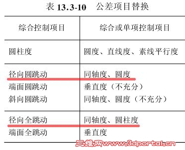

6#plc版主说得对,径向圆跳动与圆柱度没必要同时标,实际上径向圆跳动包括了圆度、径向全跳动包括了圆柱度,标跳动就不需再标注圆柱度了。看形位公差项目的综合控制和替换就明白了。

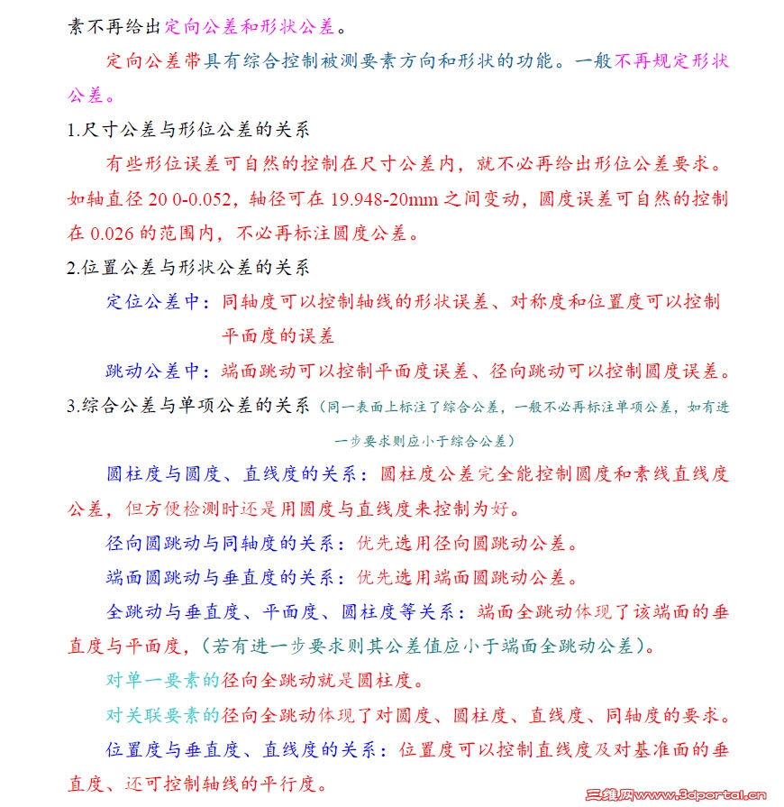

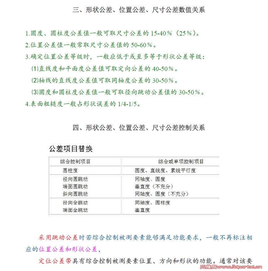

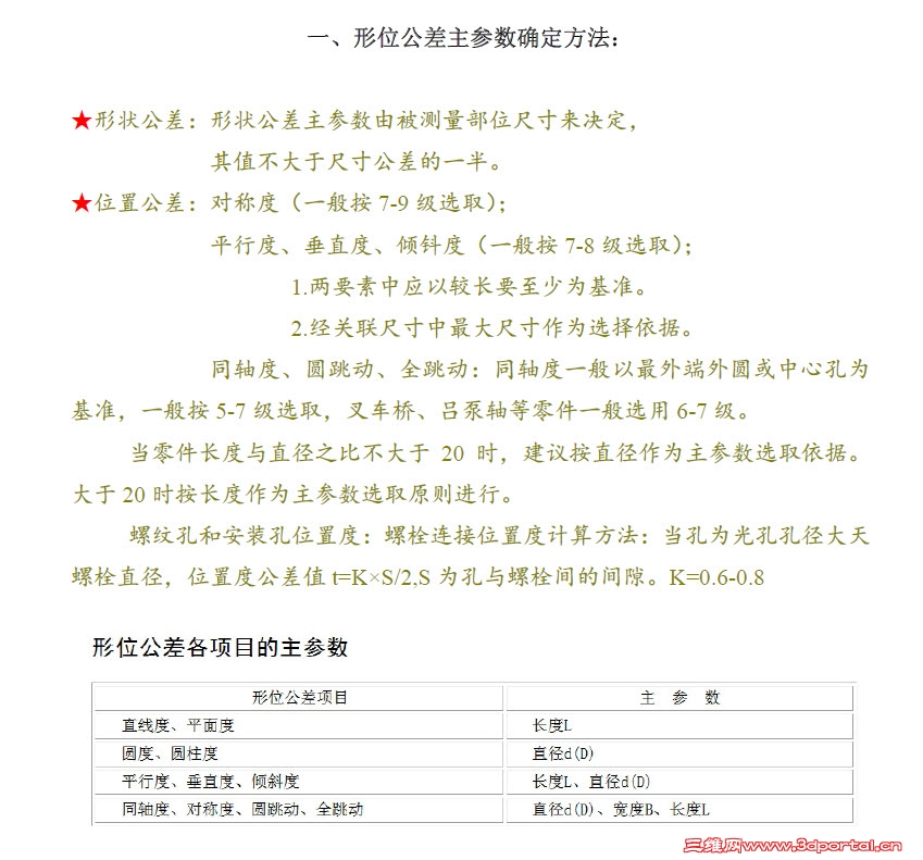

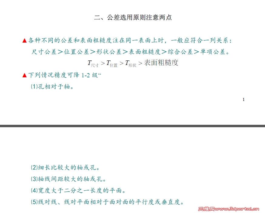

 楼主| 发表于 2012-6-22 22:00:37 | 显示全部楼层 来自: 中国浙江丽水
非常感谢各位的讨论,本人受益很多。$ l( @( i, L- K( y! m
这几天找了点资料整理了一下,对新手学习或有益,如有不妥还望指正。
! _' q$ E0 E9 k 18.jpg 9 Y- T  u5 w% o- p: V8 ?! J# N
19.jpg " m8 t  A1 J' K8 r$ }9 E( e
1 W7 r3 S1 c9 J 形位公差参数的确定.rar (205.66 KB, 下载次数: 18)

说说自己的个人意见: K' s6 g2 a2 s
看了楼上各位的发言
$ S0 h# {" L5 W) g4 f% |, ]% t) x1 ^5 t3 o. l; D9 ?
我个人觉得图纸中跳动和圆柱度的标注方式没有问题,图纸中不同的标注方式表现的是设计者不同的设计要求,不能随便指摘
  ^" ^7 ~4 z5 `) L+ x8 q5 M1 v6 k# }( D
; Q, N" I2 Z7 D而且跳动和圆柱度也没有必然联系,所以觉得没有问题
7 y) Z  ]0 M1 Z) P- v: Q
' B: d4 `% ]1 f: L但圆柱度的赋值和跳动的数值上存在争议,
! x3 D# m% ?" z3 q
  C( K* ?& ~4 w, U跳动包括圆度和同轴度& p& b1 Z% g2 _: k' @* Q* J4 e4 }3 X$ y
# ~8 a' k2 D" h# [1 y$ y圆柱度包括圆度和直线度0 k. ]! j% _: j- G, d$ L8 `
8 k5 N. c; _3 m' O  z- l. X' ~/ D+ }跳动的数值小 即 圆度和同轴度 数值小5 l& X& l! z3 \0 b0 y9 e
圆柱度数值大 即 圆度和直线度 数值大0 i2 j) i3 o) ^4 V% _0 q' _
+ r6 v5 Z/ G2 Q: b) P* U6 j) T, `数值矛盾,
& [- O2 c% {% J# [, X3 C; Y个人建议---应该跳动为同轴度,能减少问题,同时基准也应进行变更
plc + 2 技术讨论
发表于 2012-6-28 16:29:23 | 显示全部楼层 来自: 中国重庆
个人觉得1和3不应该标注径跳,因为基准要素和被测要素重合。
plc + 2 技术讨论
发表于 2012-7-1 22:55:46 | 显示全部楼层 来自: 中国浙江宁波
圆跳动,有基准;圆柱度,没有基准;3 m; y( b7 r* H) ~+ c. `
圆跳动与圆柱度,可以同时标注,圆柱度,是对形状的进一步要求,其公差值,应小于圆跳动。
plc + 2 技术讨论

发表于 2012-7-3 17:01:04 | 显示全部楼层 来自: 中国江苏镇江
个人习惯一般就标圆跳动,很少标圆柱度。关于端面一般标个垂直度就差不多了,看楼主5和7是轴承端面,一般差不多就行了,主要根据轴承来的,看你选用什么轴承。6是凸轮端面贴实面,看你要求了。个人觉得问题是你基准问题,我们这一般都是以中心孔为基准。你的轴很多处都是要磨削加工,都要用到中心孔,换句话说叫基准重合。设计基准和加工基准,检测基准,能重合就重合。个人看法。
