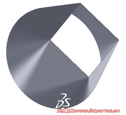

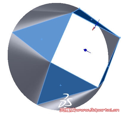

老题了。要求天圆地方,钣金画此图,能展开的,而且过度面有4个三角平板,圆角过度,如图,能否画出啊? 10062620501b4887b304bd7c44.jpg 10062620503f387b8175d6f6a4.jpg
发表于 2012-6-9 10:40:18 | 显示全部楼层 来自: 中国广东广州
我想是放样做出,不过既然是钣金,那么两个草图(圆、正方形)必须开口,不能封闭。

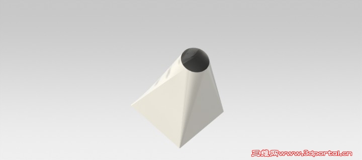

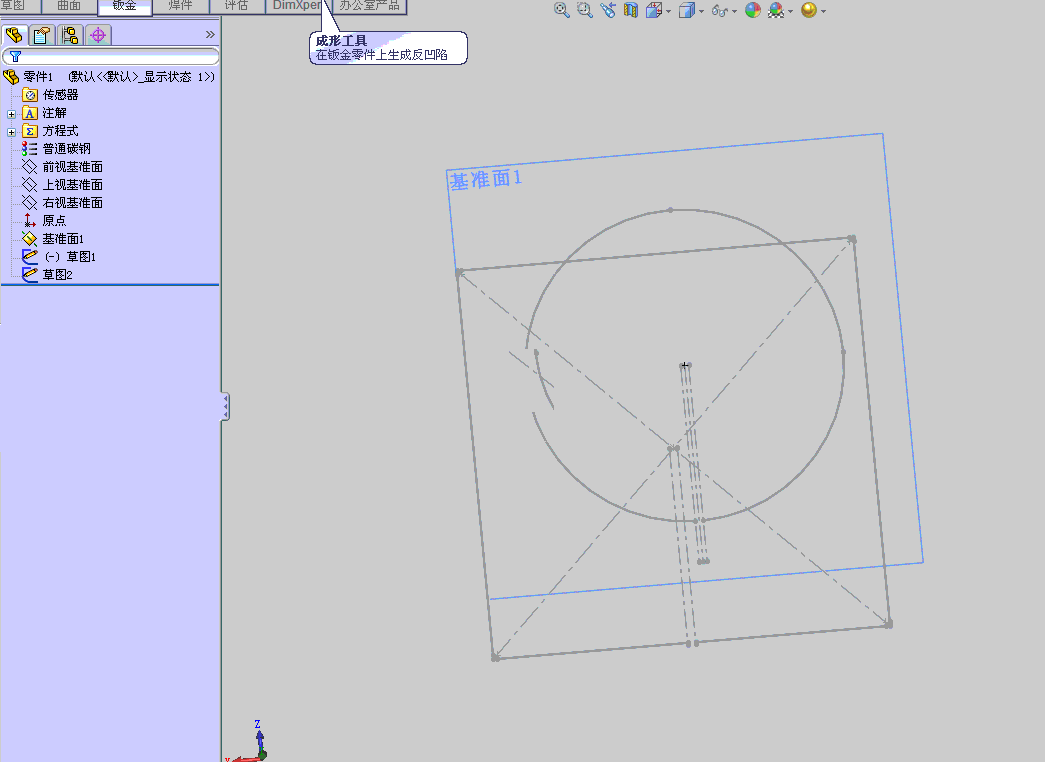

( C' D+ z/ s+ O! y0 Z9 i7 F" I这个东东没有难度,关键在园草图。附上源文件
# y9 O) g& V5 R% K4 d& g* s2 _  K1 a! a- h# \/ D. [
Snap1.jpg Snap2.jpg 天圆地方 1.rar (271.64 KB, 下载次数: 41)

+ D: U4 I9 O& B) W8 [- e4 O请问为什么不把圆做成真正的“圆”而要用4段直线和4段不同心的圆弧代替?难道真正的圆无法成型?
发表于 2012-6-11 12:41:32 | 显示全部楼层 来自: 中国河北廊坊
请问为什么不把圆做成真正的“圆”而要用4段直线和4段不同心的圆弧代替?难道真正的圆无法成型?, b& m- e& i  o; i6 w3 M; }
ffda 发表于 2012-6-11 10:42 http://www.3dportal.cn/discuz/images/common/back.gif
2 a$ P% [4 [7 S9 e3 s. ~
可以的,但不是楼主要求的那样。如果要形成四个三角平面,这是必须的
发表于 2012-6-11 12:45:31 | 显示全部楼层 来自: 中国上海
: R( r) U9 }7 Z+ dffda 发表于 2012-6-11 10:42 http://www.3dportal.cn/discuz/images/common/back.gif
立体里的圆,展开后怎么可能还是圆?

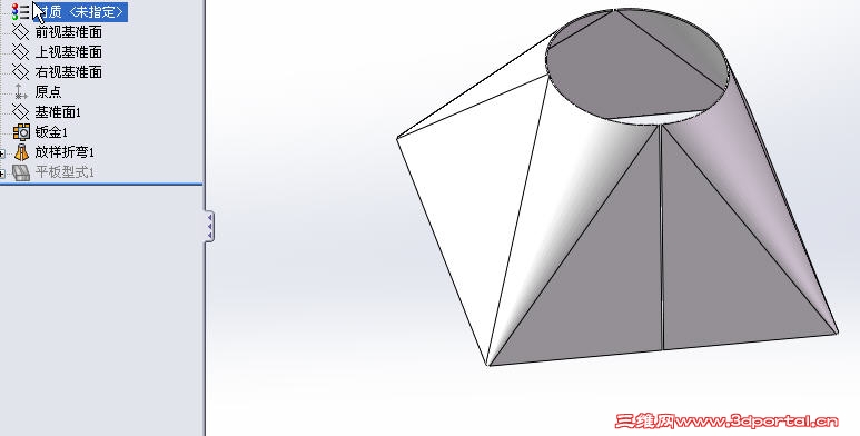

 楼主| 发表于 2012-6-11 16:39:28 | 显示全部楼层 来自: 中国江苏苏州

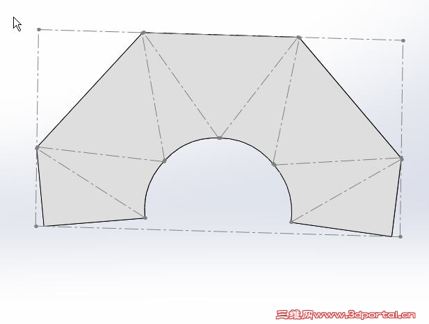

这个东东没有难度,关键在园草图。附上源文件3 a9 F4 R( K! c+ C9 u' a8 o! o
( O% y; H; ]) k+ a& [205426720542682054269; O1 d  e9 B7 D8 P) D& w; R
gld123 发表于 2012-6-11 08:05 http://www.3dportal.cn/discuz/images/common/back.gif
为什么我把圆分割为4段却得不到你那样第效果?问题出在哪了?还有你那展开图第外框是自己画上去的,还是自动加的?

 楼主| 发表于 2012-6-11 18:47:30 | 显示全部楼层 来自: 中国江苏苏州
2.gif 给需要的童鞋吧, 零件1.rar (193.4 KB, 下载次数: 39)
