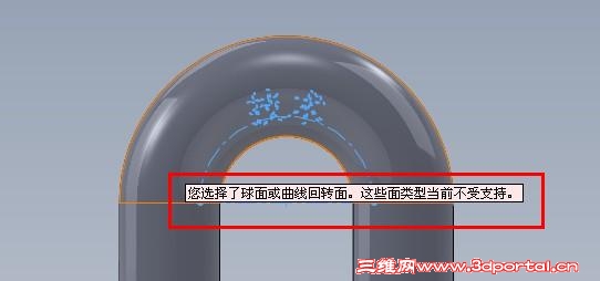

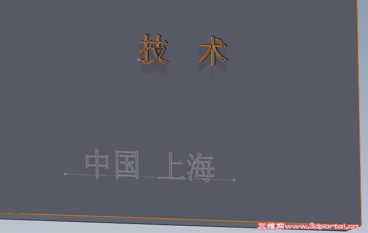

* a9 W  W  k$ M, e& l; [SolidWorks 的包覆应该有很多问题,有很多特征都不可以用……, k( k; b- p3 t/ ~! r5 F1 L
我做了一个扫描特征就不给包覆,还有其他特征等等……4 p, i" q/ M/ g3 M/ o- C7 D+ Y
还有不少汉字不能包覆,图中的国字和海字不能包覆……
