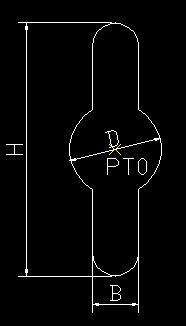

就是下面这个图,麻烦了! a5 R( l1 e7 s, \# W

 楼主| 发表于 2006-6-6 14:31:53 | 显示全部楼层 来自: 中国上海
我编了两个小时也没编出来!太难了
发表于 2006-6-7 09:34:28 | 显示全部楼层 来自: 中国甘肃兰州
应该不是很难,输入3个参数,然后画图。剪切的时候选择对象比较讨厌。现在没时间,等编出来再发上来。
发表于 2006-6-7 09:56:36 | 显示全部楼层 来自: 中国甘肃兰州
看看这个,除了剪切没有别的都有了
(defun c:ht ()7 q2 S/ M! }2 k6 n) Y
  (setq D (getreal "\n   1. 圆的直径  D:  mm<100>"))
* x& F$ s  p- q1 B  (if (null D)
8 J* K3 @+ w. I& p& `* I& T    (setq D 100)
* E# L5 w3 E+ _& A  )+ C# i9 h% ~( S' V6 H! y& o
  (setq B (getreal "\n   2. 宽度  B:  mm<30>"))
3 s3 K1 D; @& _0 t' {  (if (null B). q) G& e1 e" p3 a; L
    (setq B 30)
* ?- G1 l. b+ H) n( G  O$ l  )
/ a+ Q. J' n3 J- f; w7 F  (setq H (getreal "\n   3. 外形高度  H:  mm<300>"))
4 V- v, s2 N4 d. k  (if (null H)
% ]7 N( I8 L" G' A' ~6 s4 B8 P6 y7 U    (setq H 300)
, j/ D& Y% r% l8 h4 I: B  )
" d8 z3 {7 U7 k  (setq A0 (getpoint "\n输入中心点:"))' d7 R% v0 H7 Q9 `+ D
  (setvar "OSMODE" 0)  n" A9 g$ v( |3 e) Q
  (command "circle" a0 (/ d 2))
/ l" e' |" b3 B- H  (setq A1 (polar A0 (* pi 1.5) (/ h 2)))0 p/ Q% I( g7 L/ W9 O; U
  (setq A2 (polar A1 (* pi 0.5) (/ b 2)))
: D9 B- T! `5 Y( b& u  (setq A3 (polar A2 0 (/ b 2)))- n7 ~! A7 i9 e
  (setq A4 (polar A2 pi (/ b 2)))5 C+ ]+ U6 N3 L- l+ X
  (setq A5 (polar A0 (* pi 0.5) (/ h 2)))
$ ~3 B/ b: g' ^1 w5 n  (setq A6 (polar A5 (* pi 1.5) (/ b 2)))
6 D, l6 q* N& C3 @* F$ M2 H  (setq A7 (polar A6 0 (/ b 2)))
2 b! F( i2 f& |" i# x  (setq A8 (polar A6 pi (/ b 2)))/ W- _9 f% ]9 {6 ?+ X0 e7 g/ H
  (command "arc" a4 "e" a3 "a" 180)# G2 Y, ?+ M) ]! m" I# x
  (command "line" a3 a7 "")$ b) c  p! d& N, {; S0 s' t
  (command "line" a4 a8 "")4 U3 e8 y4 D$ v5 ^2 M; C6 m8 U
  (command "arc" a7 "e" a8 "a" 180)8 W7 m/ }! j/ u
  (prin1)/ I* S- R4 P3 G3 M. P  A

 楼主| 发表于 2006-6-7 22:09:54 | 显示全部楼层 来自: 中国上海
谢谢.太感谢了
