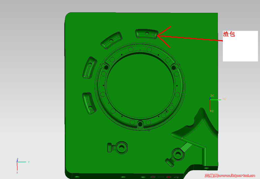

刚从事压铸模,还有很多不懂的。。渣包宽度长度有没有个标准的呢?我记得以前的资料是深度前3后5的原则。。其他就没有印象了。。有师傅愿意赐教一下吗?谢谢( {& c& D. q/ e5 F6 Q5 ]4 W

与产品结构形状大小: i2 v7 a" Z6 F' u
是否抽真空,排气情况

最起码是前3后5的原则,在此基础上再考虑与产品的尺度、产品的结构、以及压铸所采用的合金溶液产生氧化渣的难易程度而予以合适的加大。

不同压铸材料的流速,压力与温度的配比设计渣包" f' D- ]+ V: R, N2 B% X
还有更加重要的是就是根据阿基米德原理9 r; R8 E. q7 u" p0 ?
最后,再考虑模具的其他可能排气的地方在整个模具排气设计的百分比,如镶块,侧斜销等等的排气百分比。

深度我知道。。宽度就不知道。
