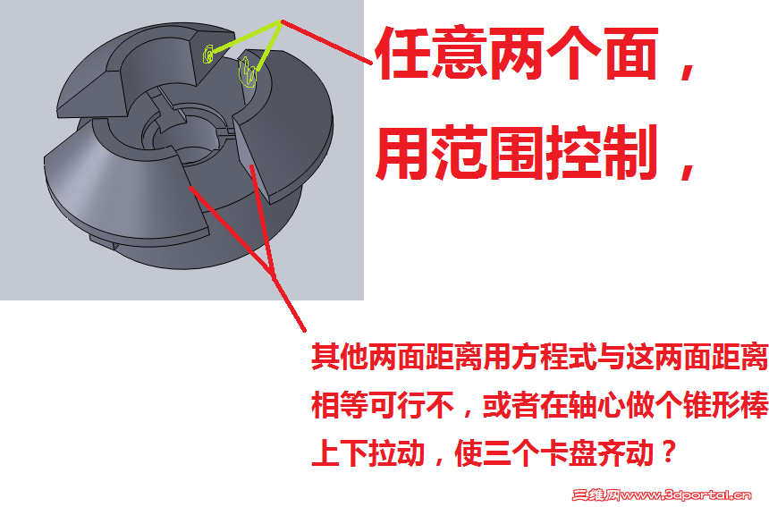

[求助] 装配体配合问题

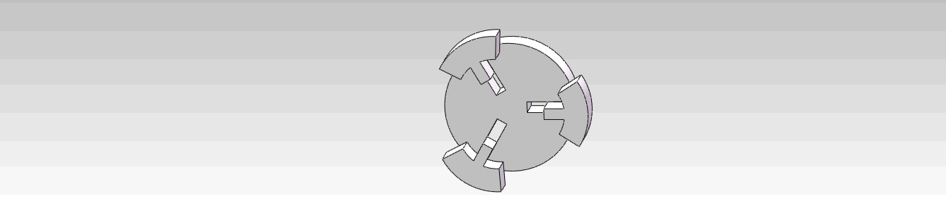

卡盘上创建2个或3个基准面 爪子侧面以基准面对称配合 我没试过 想想应该可以的

发表于 2012-6-7 15:59:54 | 显示全部楼层 来自: 中国浙江杭州
又想到一个更简单的办法 在爪子侧面画个草图圆 然后在装配体里使相邻的2个草图圆同心配合

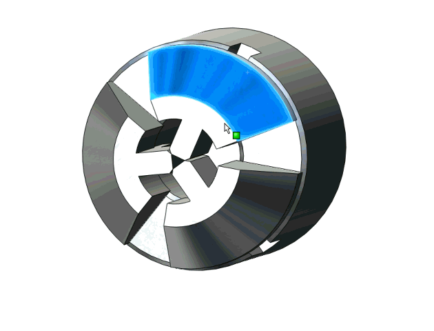

发表于 2012-6-7 20:48:57 | 显示全部楼层 来自: 日本
画了一个,大家想的复杂了吧? 是这样的效果吧?; q6 _4 Y" u& x. l: g# e: s

发表于 2012-6-8 09:58:22 | 显示全部楼层 来自: 中国江苏南京
受楼上启发  做了个不  不知道对不

发表于 2012-6-8 10:09:28 | 显示全部楼层 来自: 中国江苏南京
8,9楼给了提示  问题不能复杂化 ,  但是我想学会6楼那种方程式的,这方面用的很少啊
