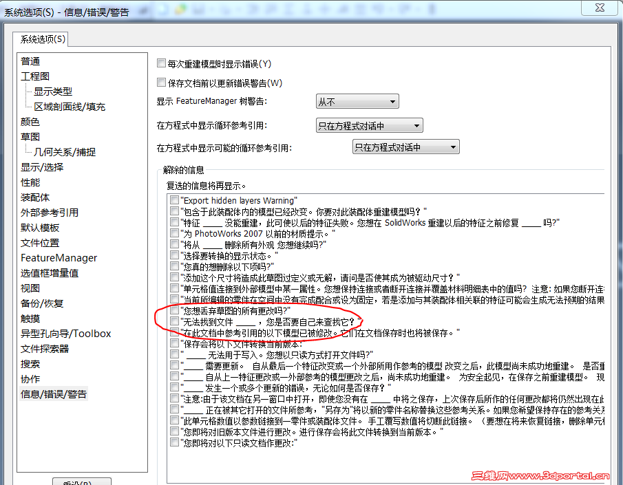

发表于 2012-6-7 19:14:44 | 显示全部楼层 来自: 中国福建福州
楼上的太猛了,把“所有东西都勾选上”,到时候自己前面嫌麻烦而取消的对话框都恢复了,烦都烦死你。2 U! S; Y4 k; i
/ ?) a# Z# w* h; ~* c! P; Y3 E& D* u
只要勾选附图中的一个就可以了。
1 S1 ^2 A* s1 U, r) ~% s( n5 E9 N- j* k- F
这个选项其实我经常用的,有时候要打开装配图只是稍微看一下,缺少一些零件没有很大关系,但是SW不断提示缺少零件的对话框一直出现,要一直按“否”才行,我就会取消这个提示。到了真正一个零件都不能少的时候再把它打开。关键就是自己觉得怎么方便就怎么用。
 楼主| 发表于 2012-6-8 08:11:48 | 显示全部楼层 来自: 中国湖北襄阳
多谢指导,已解决!" L( J$ |2 O4 L
我的怎只有三项呀,楼上的选项这多,版本不一样吧,我用的是 sw2010.
