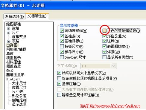

& g1 S* L& w4 r5 B! p每次新建文件时,都要勾选“上色的装饰螺纹线”,很麻烦;. |0 l9 |" M9 L3 C* X/ w9 r
请教:如何将“上色的装饰螺纹线”,设为默认打开?

新建零件文件,什么都不要动,直接在选项里把你要勾选的勾选好后,另存为模板文件,下次用这个模板新建文件,默认就是你要的勾选的了
 楼主| 发表于 2012-6-7 12:36:46 | 显示全部楼层 来自: 中国江苏南京
谢谢楼上的指教,按您的方法,已经OK,谢谢。
