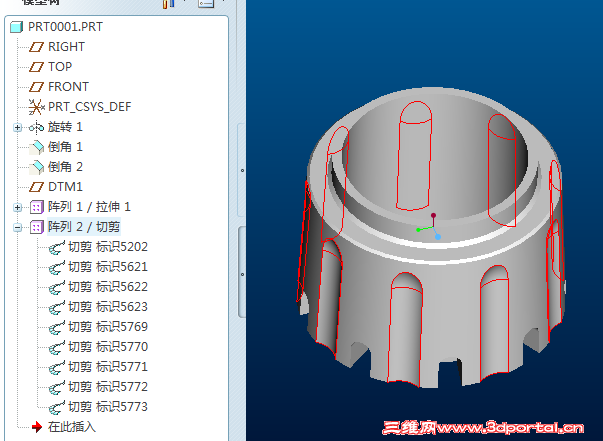

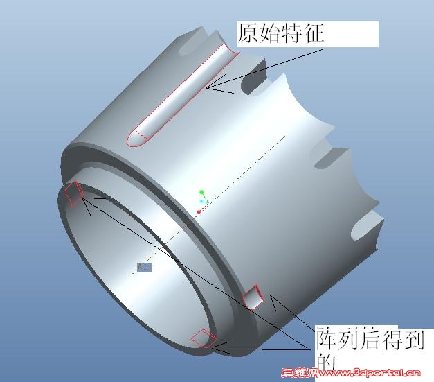

我用的是PROE5.0做的,如图原始特征是扫描做出来的切口,用了阵列后效果怎么是这个样子的,请帮忙看看是怎么回事?

阵列选项要用轴
 楼主| 发表于 2012-6-7 09:53:35 | 显示全部楼层 来自: 中国江苏苏州
我选的是轴阵列啊

就一个特征,那个长槽,阵列后得到的却是几个小短槽,不明白是咋回事?

你需要选择适当的组后再进行阵列才行的。这样就不会出错。我以前也遇到过类似的问题。因为你的阵列是多个特征综合的。

3 F1 g* m- |$ ^0 d6 {这样子滴。。。。。。原来的基准面2 是多余的,

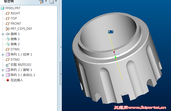

我做了好多遍,最后发现是特征在扫描的时候轨迹的起点没有落到大端面上而是超出了端面,把轨迹起点定义在端面上后,再阵列时就对了!* C! V' q' F0 E! F3 O$ t; j
' _1 H. [: n- q& L& D) |/ X
不知道你发现的问题是不是这样的!那个基准面2是我后面还有操作要用到的。
发表于 2012-6-9 09:04:33 | 显示全部楼层 来自: 中国广东东莞
差不多是这样,起点没有参考所以阵列失败,另外不修改的话也可以阵列,只是多几步而已。

: H  S3 T8 A* C5 v# Q9 v复制面 实体化 阵列。。
% H; j* g* d' J* c; H
* S3 x/ W; E9 E. r也可以删除曲面外参照 就可以直接轴阵列。
