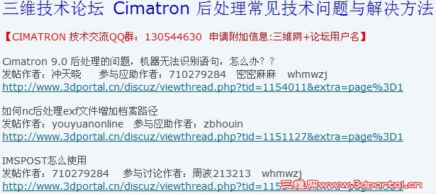

发表于 2012-6-7 08:52:50 | 显示全部楼层 来自: 中国浙江绍兴
发帖主题已经登记到资料汇总贴,感谢你们的分享与讨论7 _5 ]% E2 @$ V3 n; D3 S3 ~5 h* Y
登记地址:http://www.3dportal.cn/discuz/viewthread.php?tid=1037374&extra=page%3D19 ^( y* ], k8 W  h8 I2 D2 Y! }; i  [
