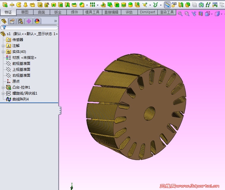

发表于 2012-6-5 19:32:52 | 显示全部楼层 来自: 中国上海
这个确实有点难度。
; b/ |) k5 q. E0 |4 K" F3 d* l能不能在圆柱面上画段3D草图的圆弧,随线阵列呢?
发表于 2012-6-5 19:36:11 | 显示全部楼层 来自: 中国上海
画个螺旋线作曲线阵列
 楼主| 发表于 2012-6-5 19:39:17 | 显示全部楼层 来自: 中国浙江宁波
多谢2楼的还有不老大师来指点,螺纹线不好调整那个斜的角度。回2楼,那个曲线不是简单的圆弧,而是一段一段的线。我知道随行阵列是一定可以弄出来的,但是我不知道怎么弄。
