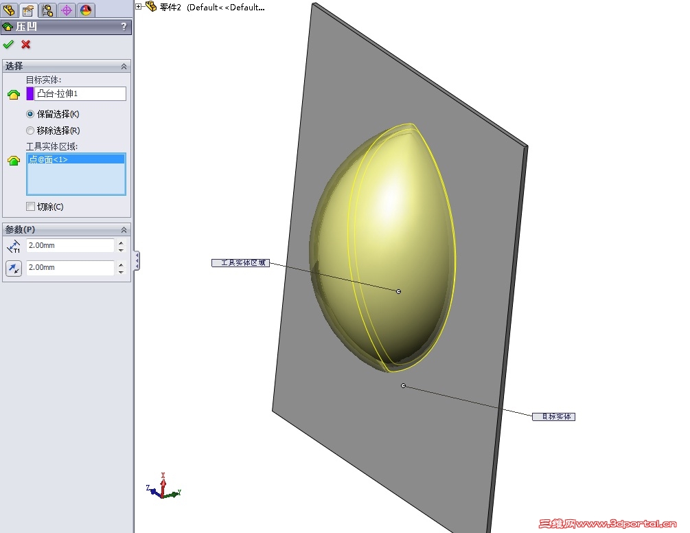

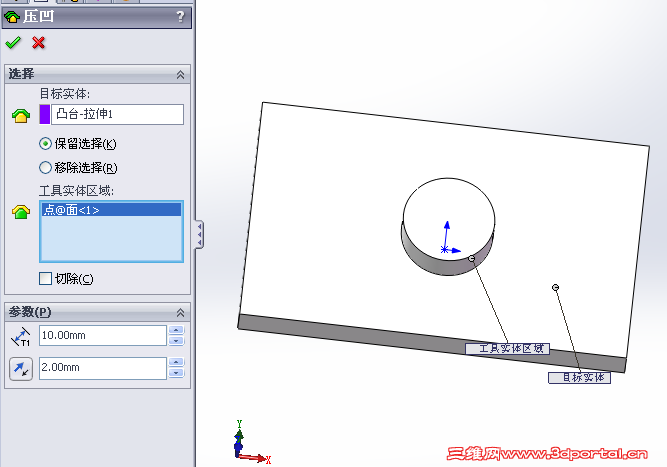

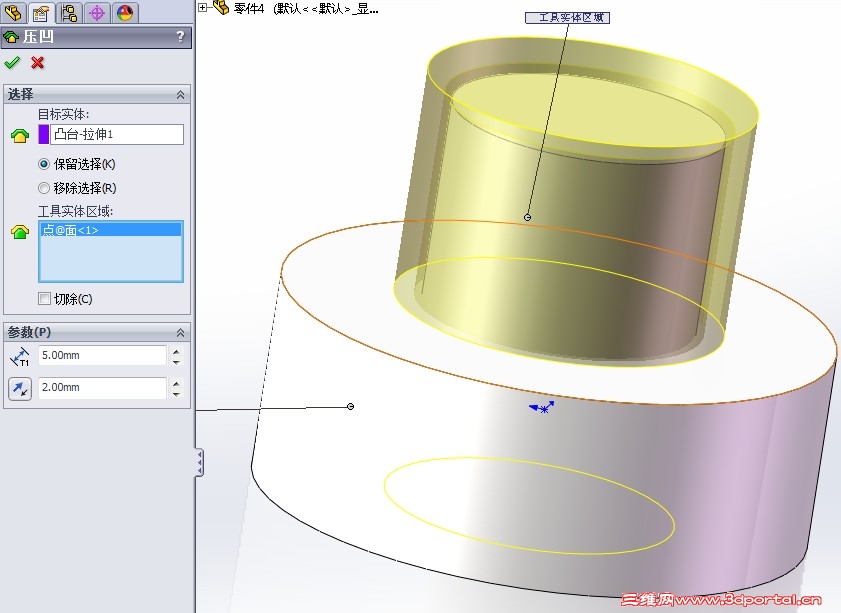

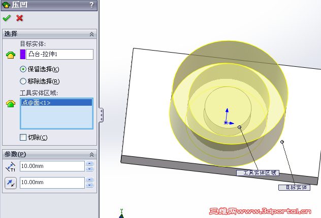

实体没有合并,选择的是保留选择,当厚度为10,间隙为2的时候为什么压凹用不了?而改为间隙为10就行了,我是新手,请各位指导一下,厚度和间隙需要那种关系才能生成压凹。

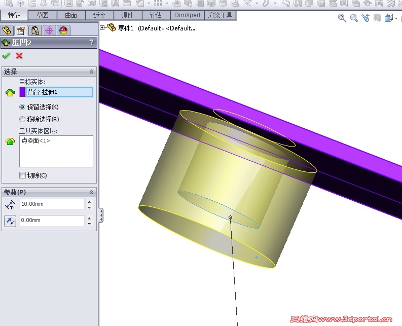

' N5 _& J: U5 t3 l! N. N: i3 ?压凹块,要穿透板厚,才能产生的......
 楼主| 发表于 2012-6-5 10:19:06 | 显示全部楼层 来自: 中国重庆
能说得更详细点吗?不是很懂你的意思?我是新手 3# fsjt

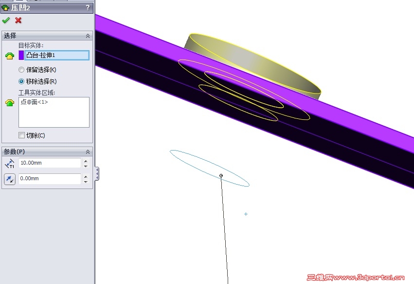

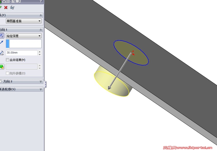

发表于 2012-6-5 10:24:19 | 显示全部楼层 来自: 中国广东珠海
2 K7 e) R$ h6 h- X7 l% I( s7 Q/ i7 ?; w/ P! _# n9 e
两特征,不能选项“合并结果”8 m0 P) Q8 z9 J9 J% H# b7 \1 d! y1 `5 X8 k
! A- ?8 `, O/ V9 S 1.jpg
9 V  Y0 v# m  K4 y& x  G( i' T( G2 X 2.jpg 5 d; x% a' l3 s
  j/ x  L  ?9 O9 d# d, e 4.jpg
 楼主| 发表于 2012-6-5 10:37:43 | 显示全部楼层 来自: 中国重庆
5# fsjt 可是我没有选择合并啊!至于你说得那个穿透是不是就是说目标实体要在工具实体之内??如我的主题图上所示,我没有完全穿过目标实体,但是相应间隙改变一下也是可以压凹的,我都糊涂了,到底怎么回事啊

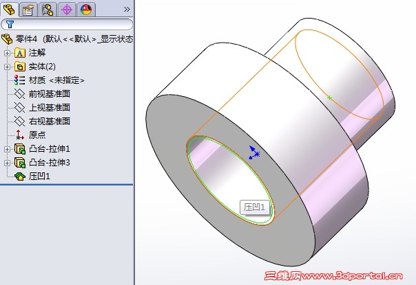

 楼主| 发表于 2012-6-6 11:00:20 | 显示全部楼层 来自: 中国重庆
本帖最后由 混世不恭 于 2012-6-6 11:01 编辑 9 J3 I7 f: M1 W. l  J0 L
' ~: c* c0 z  {: n' ]$ p" f

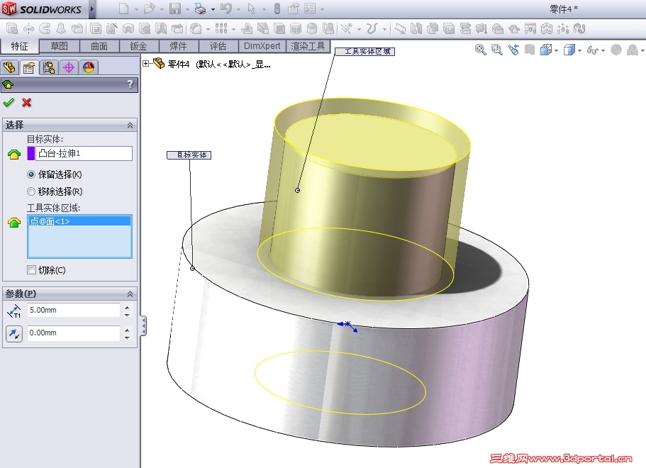

8# ffda 我随手画的,我希望的是厚度为5,间隙为2,可是不行,请高手给我说一下到底怎么回事,压凹是需要什么条件呢
零件4.rar
59.03 KB, 下载次数: 15
发表于 2012-6-6 12:24:48 | 显示全部楼层 来自: 中国浙江金华
2 K2 ^* V! {* b' A  c' I0 J混世不恭 发表于 2012-6-6 11:00 http://www.3dportal.cn/discuz/images/common/back.gif
" f0 e. u0 o* T4 O, y7 q7 r+ K5 g帮你改了一下,工具实体要穿过目标实体!!4 S8 F8 K& b% Y
/ @8 s' w$ @" x/ H5 |: o" n7 z7 f- O, h/ ]8 b
/ h& g( R5 V) T* t8 h# ^
* v* m2 d* d) d; dSW2012 零件4.rar (83.28 KB, 下载次数: 21)
发表于 2012-6-6 12:27:30 | 显示全部楼层 来自: 中国广东珠海
本帖最后由 fsjt 于 2012-6-6 12:30 编辑 8 e* B/ C2 j( F
. N' I; B3 P) e$ O' k8 c  B 4.jpg ' f+ V0 K0 b$ r
9 P! J% ]" ]0 p2 l
零件5.rar (83.42 KB, 下载次数: 14)
 楼主| 发表于 2012-6-6 13:28:24 | 显示全部楼层 来自: 中国重庆
哦!明白了,谢谢你们!
