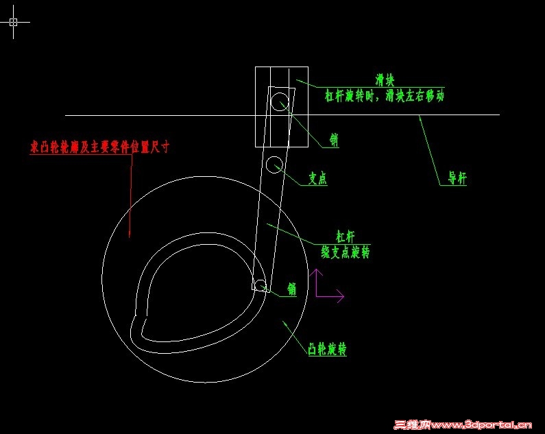

请老师看图:
# V* l7 b3 N! L/ U7 U要使滑块左右移动,且有定位要求(位置要求),滑块匀速运动,如何确定凸轮的轮廓及主要零件的位置尺寸啊?(各位老师有没有实列。或教程啊)

1  滑块左右移动的行程由杠杆支点到二受力点的距离来确定。先根据滑块左右行程定支点及二受力点的距离。% e" N; x- [# P! K7 u  B( |: x
2  以支点为中心,找出杠杆上凸轮滑块中心的最左、最上、最右、最下的轨迹点,然后找出四点间的各点。1 I7 ^; H& q) M
3  将各点平滑连线,即是凸轮滑块中心移动的轨迹线。据滑块大小画出凸轮槽宽,定槽深,就可得出凸轮滑道。9 F8 l. X/ b  P- Z. F# a
4  确定凸轮其余结构。

凸轮机构,滑块可以匀速运动吗?没听过

# ^- S% t$ N" S! \) @) o$ U" L谢谢! 根据老师的意思学生参悟了半天也没做出来。
: q& e1 K* ~; p% h& O
9 M- A( U5 F: U& Z" y9 b请老师上传这方面的案例(相关的列子)吧?(越详细越好)9 y( d) L! ?! D: ?6 f
