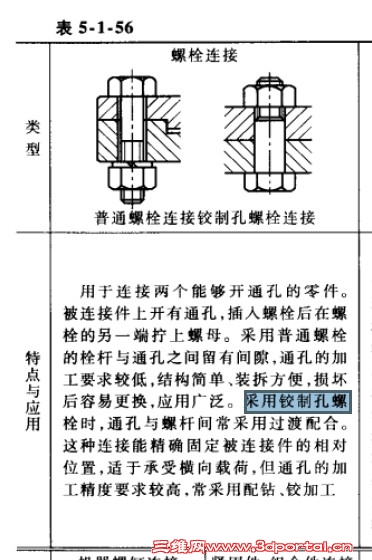

请问铰制螺栓孔是要求配钻的吗,另外采用铰制孔螺栓连接的两个件还需要止口定位吗?
发表于 2012-6-2 10:46:30 | 显示全部楼层 来自: 中国山西太原

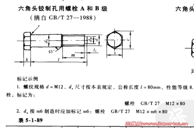

铰制螺栓孔为了减少积累误差,要配钻、铰,对要求严格的场合采用铰制孔螺栓连接的两个件需要止口定位。因为铰制孔与螺杆的配合是H7/m6,属过渡配合。例如起重机的联轴器,用铰制孔螺栓,两半联轴器上有定位止口。
发表于 2012-6-3 15:35:32 | 显示全部楼层 来自: 中国湖南岳阳
请问铰制螺栓孔是要求配钻的吗,另外采用铰制孔螺栓连接的两个件还需要止口定位吗?  h6 F9 u8 b4 l+ `* Y) @9 O
wp_suimu 发表于 2012-6-1 23:22 http://www.3dportal.cn/discuz/images/common/back.gif
定位精度要求高,只能配钻、铰。是否要止口并备有规定。
