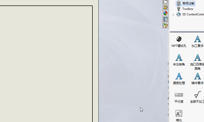

请教各位老师,我现在用的是solidworks2012,把常用的技术要求编辑注释后放到设计库里面,但拖到工程图里面的时候序号不自动出,应该在哪个地方设置一下。编辑注释的时候已经点格式化菜单中的数字了还是不行

录制_2020_09_05_13_41_38_786.gif 8 Q- `6 i. w' _+ U  {
设置中将注释合并打开
