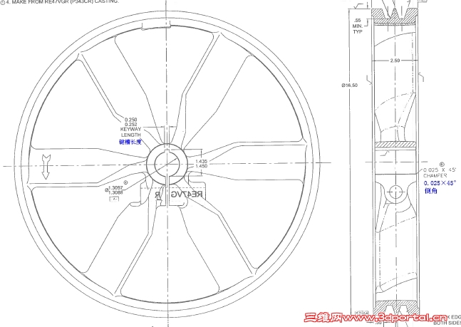

这种飞轮结构谁见过?有没有详细的图纸?谢谢。

这是带风叶的带轮,兼做飞轮用,风叶转动起轴流风机效果,可作系统冷却用,真正实现了一零件多用途作用。像这样的零件不是很常用,可据实物测绘一下,也可改进多种尺寸使用。

有的风冷柴油机上有使用(主要用在高原缺水地区)。

gaoyns 发表于 2012-6-3 09:25 static/image/common/back.gif# \) Q6 t1 w. {9 D
这是带风叶的带轮,兼做飞轮用,风叶转动起轴流风机效果,可作系统冷却用,真正实现了一零件多用途作用。像 ...
8 U2 M( t( b2 _: k8 L- Y. U+ L
肯定是干这个用途的。+ W# c0 _) ^: H" Z
但是要把它做好估计很困难。
6 h7 g2 ]4 N, k8 u" A# ^  ]$ s& S叶片的形状应该还流速是有一定关系的,选择一个合适的曲面。5 L0 I2 [: ?& z4 @- ^1 k
静平衡、动平衡都得做好才行。
3 s# @. o; R! ]* A8 x5 W6 U不知楼主要图纸有什么用处。
