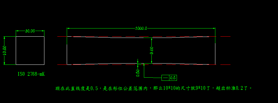

2 S1 J" C$ }" R6 b" B5 R8 U! } 130143ridbhyeyduchtchz.gif 如图啊,未注公差按ISO 2768 mK公差要求,怎么感觉尺寸公差和形位公差有冲突啊,比如我10*10*1000的方钢,10*10的尺寸公差是+/-0.2,长度1000的直线度公差是0.6,如果我保证了直线度公差在0.5内,那么10*10的尺寸公差就不是0.2了,岂不是超过公差了?这标准从何定义呢?- |) i5 F3 P' b; q; F' O

10X10的公差一直都是0.2,尺寸1000的公差与10的公差不互不相关的

10X10尺寸是在单个截面内测量的尺寸,如果没有直线度公差的限制,材料可以弯曲的,但每个截面的尺寸都在公差内。夸张的说,一个圆环也可以做到10×10,保证尺寸在公差内。尺寸公差和直线度公差是不矛盾的。

这个一点都不矛盾。这两个公差不相干。就是都必须满足。

他所理解的可能是起始量一个边,1000处量另一个边,两者10X10方向上不超过+/-0.2

这是两个不相关的问题,也就是尺寸公差和形状公差的要求不相关。举例来说明,如果尺寸在方钢的某处为10(-0.3),这时尺寸已超差了,但直线度并没有超差;另外再说直线度,如果加工好的方钢10×10尺寸处处都合格,但不小心中间弯曲了1mm,这时量尺寸仍没问题,但直线度却超差了。

这是独立差原则,不是相关原则。两者之间互不影响。如有最大实体条件下的同轴度、位置度等就是公差相关原则。

独立原则:图样上给定的每一个尺寸和形状、位置要求均是独立的,应分别满足要求的公差原则。在这里二者是互相独立的。
2 T# ]% f) Y2 m4 |/ f; A" p& t& m相关要求:图样上给定的尺寸公差和形位公差互相有关的公差要求。在这里二者是不相关的。
