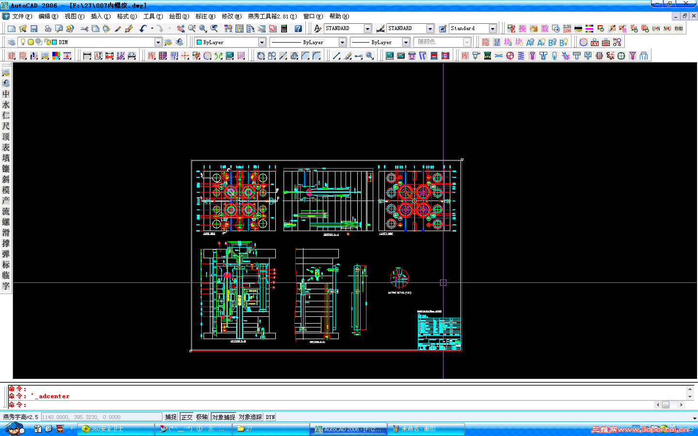

CAD默认的图框如何调用啊?在模型空间可以调用吗??9 W7 U7 Q& u( A( |$ h5 i1 {- J

一般的图纸边框最好画在图纸空间,最好作成模板,就不用来回画或者粘贴了。模型空间只专注于实际零件就可以。

如果要在模型空间中调用其它图纸里面的图框(块),可以利用“设计中心”。

CAD图框,如果你实在想新建文件时就显示图框的话,就自己新建个文件,插入图框后,另存为模板好了

3 I5 N! T  k9 ~, V! G其实我就在建模调用CAD的图框。。可以吗?

标准工具栏里应该有个“设计中心”的按钮,找到需要调用的图形,改图形所包含的各元素都可以调用(块、文字样式、线性。。。。。),调用时直接拖动到当前图形就可以了。
