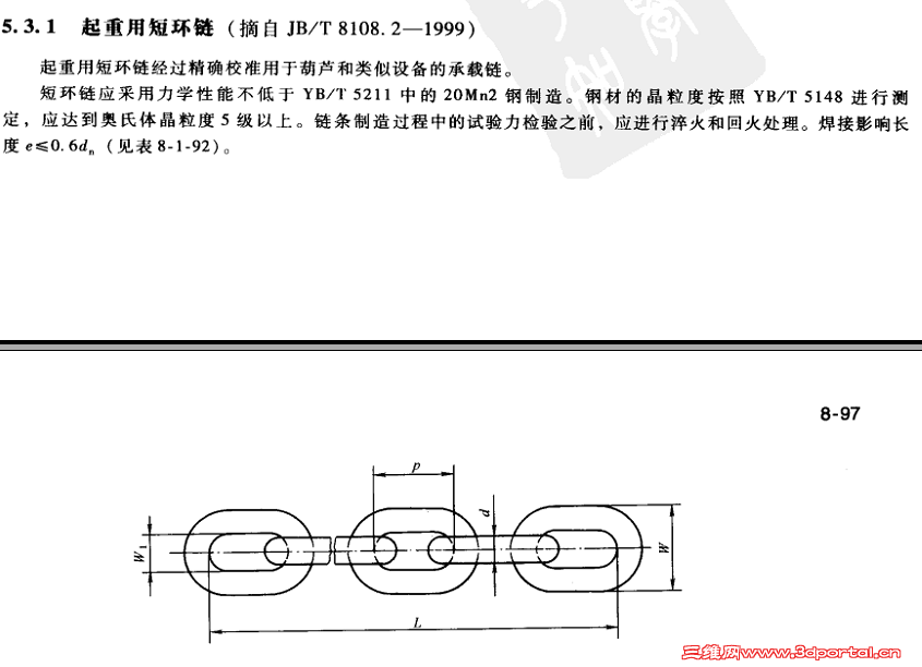

4# 下一个三毛 捕获.PNG 但是在一家矿山设备公司的样本说看到说时起重短环链标准链条符合GB5802-86。这是怎么回事?我只要想看它力学性质,和画焊接链轮用!!

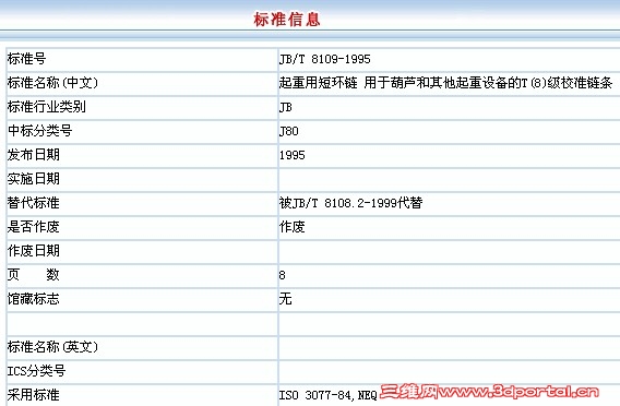

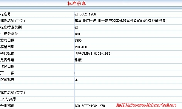

/ t# ^5 `5 Q3 J3 G  i9 D( L/ v7 GGB 5802-86与JB/T8108.2-1999的关系如截图所示:: Q$ ~' ]2 z  Y4 Z3 R1 s

6 ]6 X/ @# e+ x根据《2010年工业行业标准复审结论公告》,JB/T 8108.2-1999《起重用短环链—用于葫芦和其他起重设备的T(8)级校准链条》废止。
