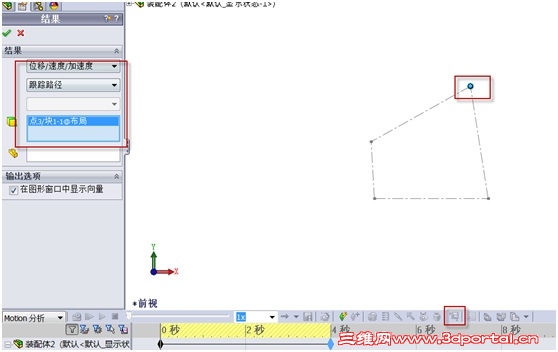

% [: {+ }$ Z  ?. G为了快速的设计及描述杆件的运动轨迹,位移,速度计及加速度等动力参数, 设计连杆机构时我们可以在草图中使用线条来代表杆件。但是如何用这些线条代表的杆件来实现我们的运动分析呢?. N8 z0 _# B& Q0 T+ b# [: _

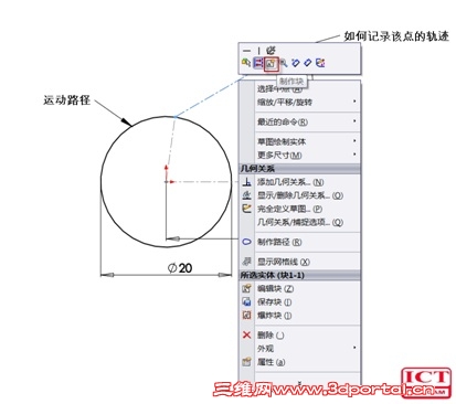

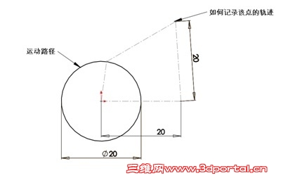

我们通过一个例子来介绍这种有草图线条快速设计连杆机构的运动分析。如下图机构,我们要分析摆杆的运动轨迹。

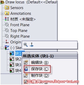

7 D* w# b4 f3 d, G# l3 s" _2 R1 C1、在草图中设计好连杆后,选择一根线/连杆,右击选择制作“制作快”命令,将所有的线/连杆制作成块。
" y( \1 L) l! @* u6 p* S 11-02.jpg ( Z5 B  N$ _" z2 ^( J4 O6 Y

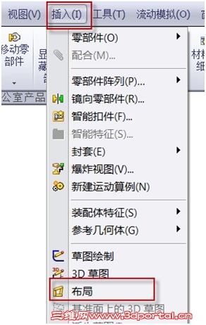

" m+ g1 S  j2 x$ u$ X! f8 W+ ]3、新建装配体零件,选择“插入”---“布局”
7 @* d" l  E/ o 11-04.jpg 5 q1 O0 q9 v: O5 S, F8 q7 S, f) u
4、插入第二步保存的块# x' p6 K4 G" i. x0 y/ j
11-05.jpg 11-06.jpg + c# h  U& K8 c7 X

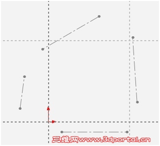

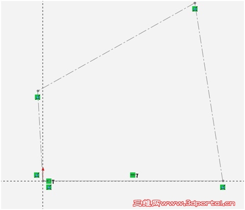

5、对每根线/连杆定义如下图的几何约束:重合,水平
/ G5 D5 z* }1 w 11-07.jpg $ J2 C  j' w* Y: s$ m

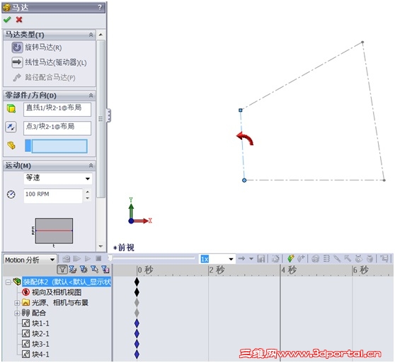

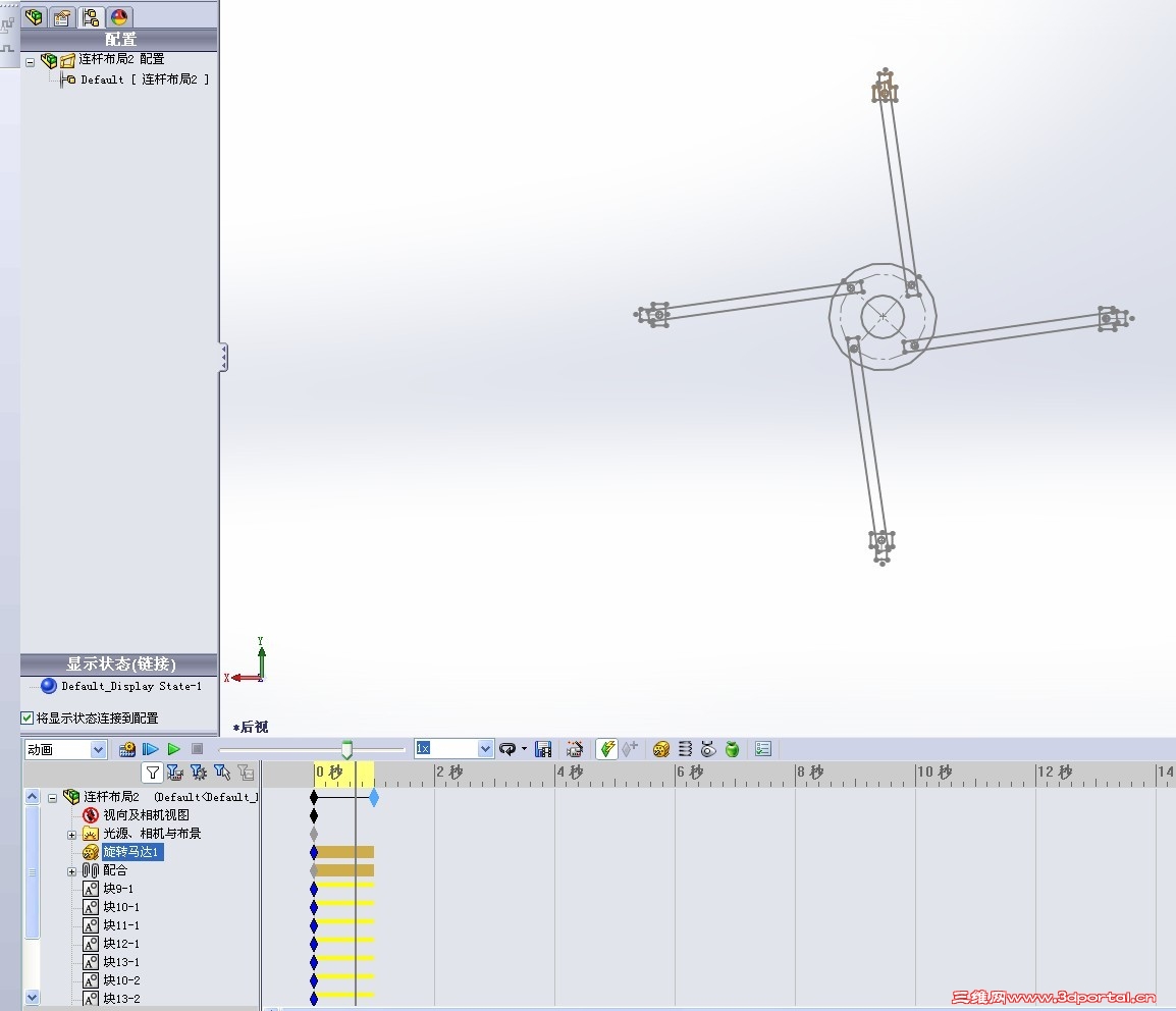

6、推出布局,在motion定义一个旋转马达,分析运动算例
  L! ^5 e2 S* g2 ]# n7 q0 z+ P 11-08.jpg 7 K  F& @5 l9 K! P/ e8 T
7、在结果中定义跟踪路径即可

发表于 2012-6-2 20:44:40 | 显示全部楼层 来自: 中国浙江温州
说起挺简单的,实际上经常出现冗余配合比较难处理

哇,整了半天才搞定,发现原来没有选motion插件。所才一直没有找到楼主所说的哪个跟踪路径.,又学了一招,谢谢楼主分享

发表于 2012-8-21 10:58:05 | 显示全部楼层 来自: 中国江苏苏州
我怎么找不到设置结果的地方啊
发表于 2012-8-21 11:01:07 | 显示全部楼层 来自: 中国江苏苏州
多谢楼主,多谢大家,我气动MOTION 插件后找到了
