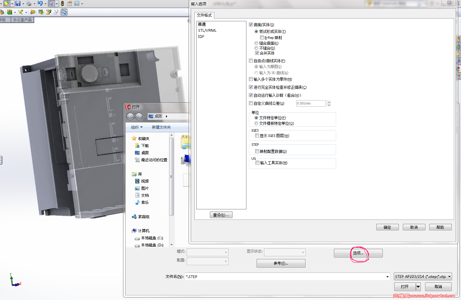

别人能打开,为我不成!"形同废柴"( p; U4 c$ k, h0 S& n) \4 z
. L5 l* d) o; k$ V1 e
2048833
' }# Y0 |7 ~( M6 `) Ffsjt 发表于 2012-5-29 13:09 http://www.3dportal.cn/discuz/images/common/back.gif
我的能打开,你看看设置。

选项-高级,这里面的所有设定都解除了应该就行了。我碰到过一次,就这样解决的。

' }1 V2 S* v1 E2 o  j强拉进打开的,赐教后,第一个成功,另一个5-5失败,可能强升级SP2.0有关系......0 n0 p) L  [. p4 z; i
- k; `; m9 }$ y4 t5 h- p朋友给了我两种格式的,另一种是.igs,可以正常使用的E720三凌变频器......
