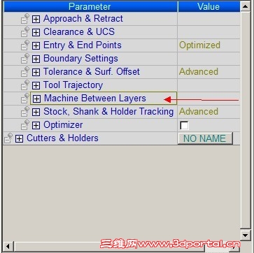

我用的是E9,用传统功能-层切同时精铣多个台阶面的侧壁就做不到底,用新功能-精铣全部-层-同样做不到底,每个台阶面会有不等的间隙,0.1 或0.05,,当然E10已经解决这个问题,但是我想知道用E9的做法,,从IT到E9大家是怎做的,,,(IT的环绕等高同样有这样的问题),

其实再加个笔试情跟就可以了,,,这个在IT时代已经这样做了,,

大家没理解我的意思,,,是这样的一般情况是先光平面在做陡峭区域的光刀,,光平面时我侧面留余量1MM作为壁空,,然后光侧面,但问题来了 ,我光侧面一般所有侧面一起光也就是选大轮廓,,,这时有的地方到底有的地方做不到,,,,,怎么解决?开水平的话浪费,因为平面大部分已经做了,只有壁空那一段,如果精光侧面能到底也就顺带了,但现在做不到底 ,,,,6 z* W6 E' ?% [; J' h  j# J

2.5轴轮廓铣补一刀也行!
