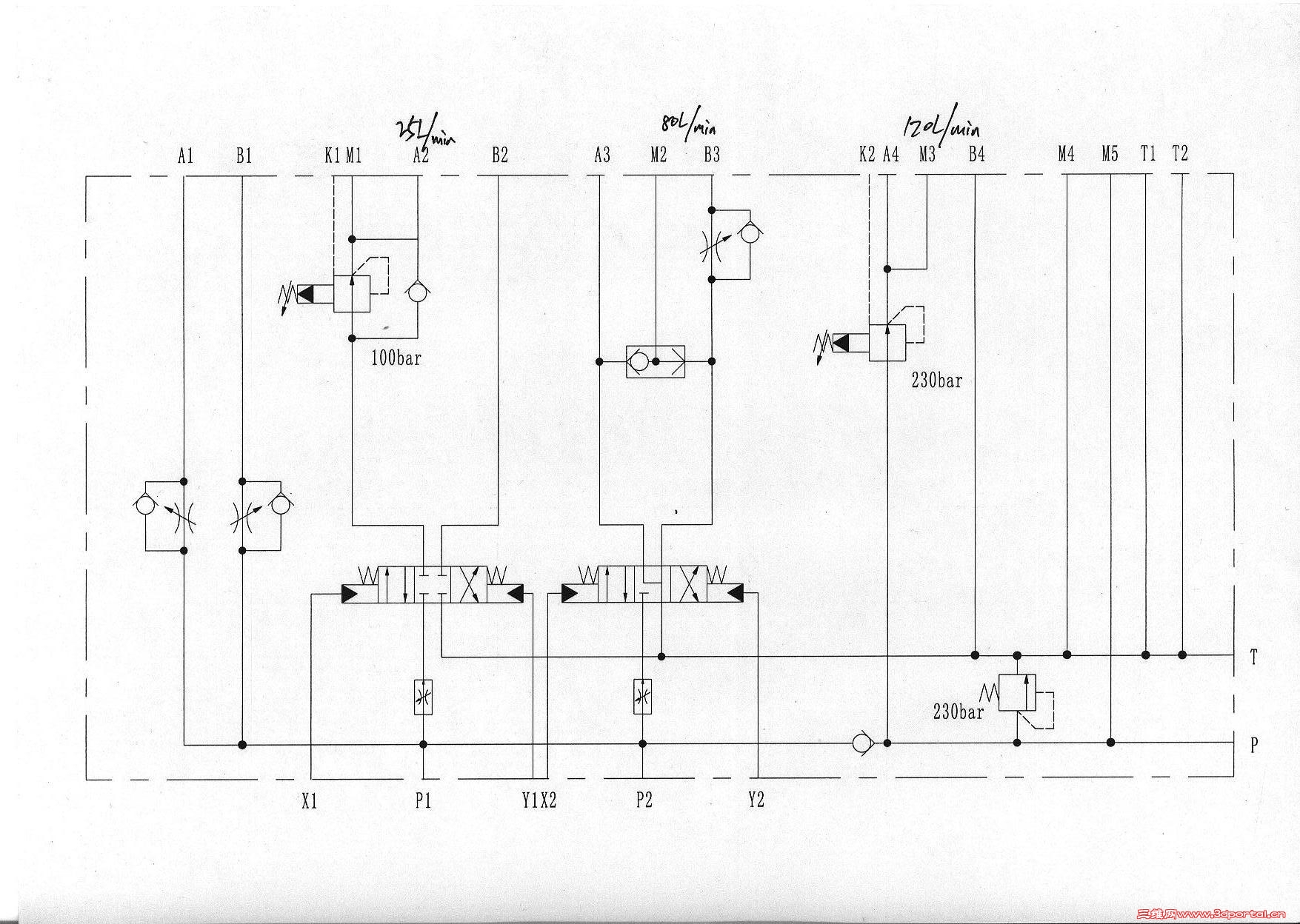

图片里的原理图还需要知道什么参数才能设计阀块?
发表于 2012-5-28 15:45:42 | 显示全部楼层 来自: 中国四川成都
阀的外形尺寸、安装螺钉孔数量和大小、油口位置、数量和尺寸、阀的定位销数量、大小和深度,主油路和控制油路、辅助油路和回油路的大小、油口连接方式和油口方向......

发表于 2012-5-28 16:13:25 | 显示全部楼层 来自: 中国河南安阳
设计阀块需要一些实践的基础,一般应接触过或看到别人的设计再自己琢磨。. c0 ]0 @6 @) r  T: N0 b
从理论上很难具体的。
