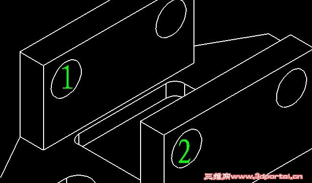

如图有4个孔,用什么办法能又快又准的的打出来呢。保证1,2同轴,且垂直侧边。1,2距离45mm

先划线,在铣床上钻1、2通孔,摇水平距离钻另外二孔。或制一带钻模的夹具,在摇臂钻上钻孔。

同轴多少呀?根据这个来选择加工的方式

要我做,焊接时我就做夹具了

# u. p) t9 d  J$ C2 L4 l8 B, U5 D/ K孔径多大?看图示应该在6个左右?距离45一次钻通后铰孔。量大做专用机床双面同时钻铰。0 ]; x" w$ x& v0 d1 }4 D, g
孔要求高不?也可以考虑用激光切割一面,翻身用销子定位再切割另一面孔。

夹具的问题吧,如果已经出来毛坯了,那就做钻套吧。

用金刚镗床加工

你是什么设备?如果是数控铣床就简单:在虎钳钳口上安一个定位挡块,将工件再装上虎钳钳口,用对刀棒对好尺寸并设0点装上钻头钻1、2孔,移动拖板使钻头在另外孔的位置继续钻孔。

最近刚做了个便携式镗孔机:滑台+镗头,校整好镗头位置,保证镗轴与加工面垂直,一刀镗下来效果不错。

主要看,你这两个孔的同轴度有多少,很严的话。
9 Q2 l8 q9 I3 I$ a0 L就先划线,在钻床上做个中心孔。
! {9 w* ^2 T" U# X4 }在镗床上装卡找正后,一刀加工到位,应该可以保证。
* ~6 \. f' ?* K$ D如果同轴度不高的话,就好加工了,两面加工都可以。

如果数量没几件的话,线切割一下,保准符合要求。现在的线切割也很便宜,又方便。
