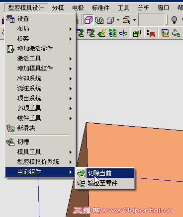

 楼主| 发表于 2012-5-29 20:32:01 | 显示全部楼层 来自: 中国广东佛山
用切除当前,可以把产品快速断开的型腔\型芯面和分模面零件里的分模面,传送到定板\动板系统里新建零件文件。
8 }) r5 r/ K0 `$ J, B; ?4 j那毛胚是否是在这个新建零件文件里建立呢?试了下,好像只可以指定毛胚呀,是否要新建实体后指定毛胚?

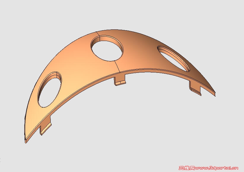

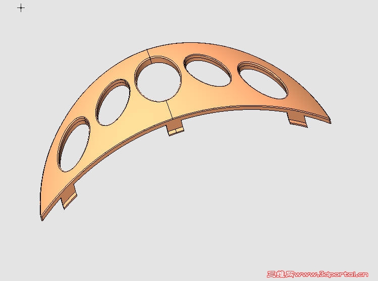

应deqjhwxf的要求,现上传文件。
 楼主| 发表于 2012-5-30 17:34:39 | 显示全部楼层 来自: 中国广东佛山
' V6 f  A7 ]: e5 v4 m' J
" H. d- V4 ?8 q/ O- U3D图档在这里。
1+1.part1.rar
3.81 MB, 下载次数: 6
1+1.part2.rar
2.35 MB, 下载次数: 12
