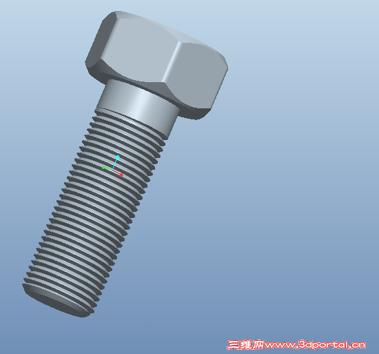

刚学pore,想做一个内螺纹的牙,就是连续三角形,尖尖的那种。我的方法是先旋转一个实体做一个内孔,然后我再用螺旋扫描方法做了一个螺纹(螺纹牙顶跟内孔内壁是共线的),问题就是我不知道怎么用实体内孔剪去扫描出来的螺纹,还是用实体剪不到那个扫描出来的东西呢?

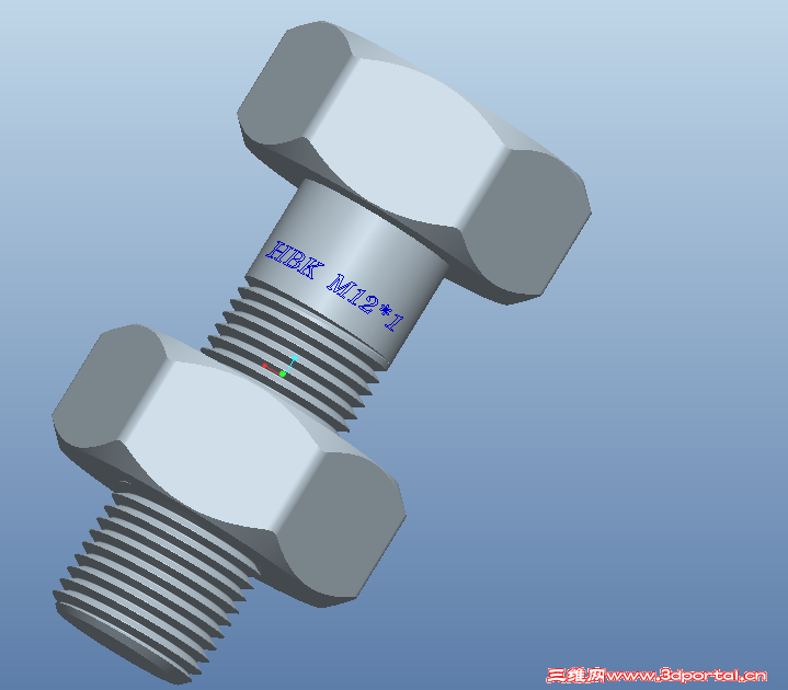

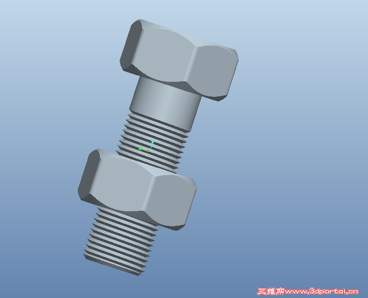

发表于 2012-5-26 21:06:42 | 显示全部楼层 来自: 中国广东中山
本帖最后由 HBK 于 2012-5-26 21:29 编辑 9 c% I' N5 f; Q& j5 Q( z. A
' M1 D: C5 ]0 C2 \LOOK-LOOK~~
Desktop.zip
1.51 MB, 下载次数: 27

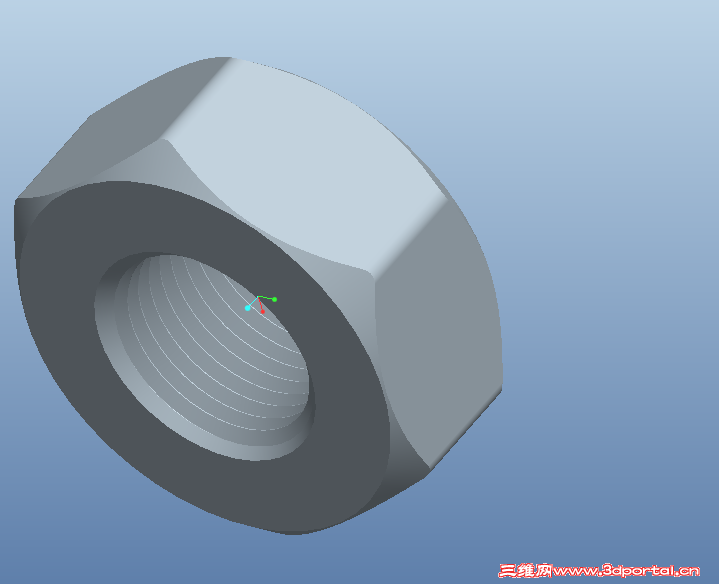

 楼主| 发表于 2012-5-26 21:46:46 | 显示全部楼层 来自: 中国广东广州
3# HBK ( g  }! v1 K. i' p2 c) q
请问那个螺母的牙是怎么做出来的吗?也是用到螺旋扫描?

发表于 2012-5-26 23:50:09 | 显示全部楼层 来自: 中国广东东莞
螺栓 螺母都是 螺旋扫描 做出来的啦,方法一样的,,切除去料!
 楼主| 发表于 2012-5-27 13:19:13 | 显示全部楼层 来自: 中国广东广州
7# ganyiwei . T- K9 m( l  n3 e5 B& }% ?
嗯嗯,我的问题就在于。切去材料!是我扫描出错了?我选的是扫描伸出项
