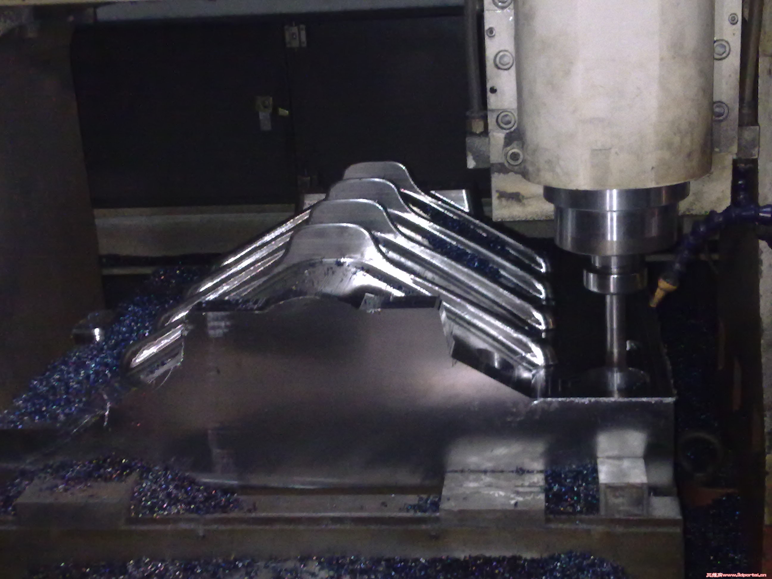

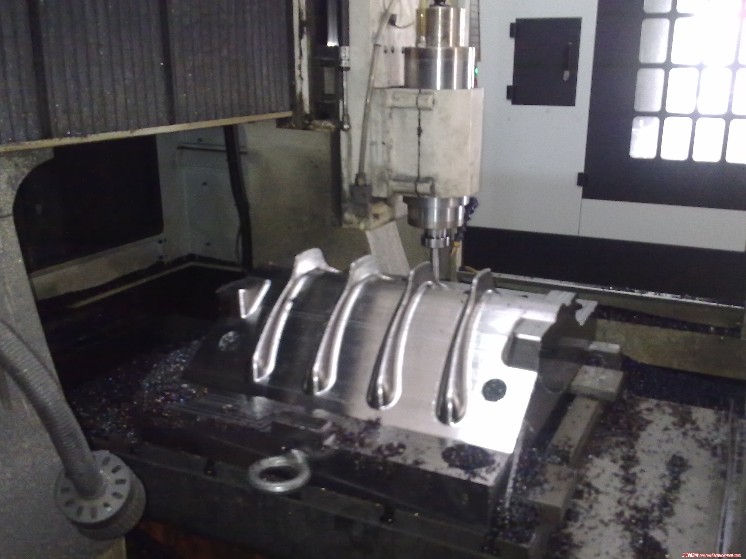

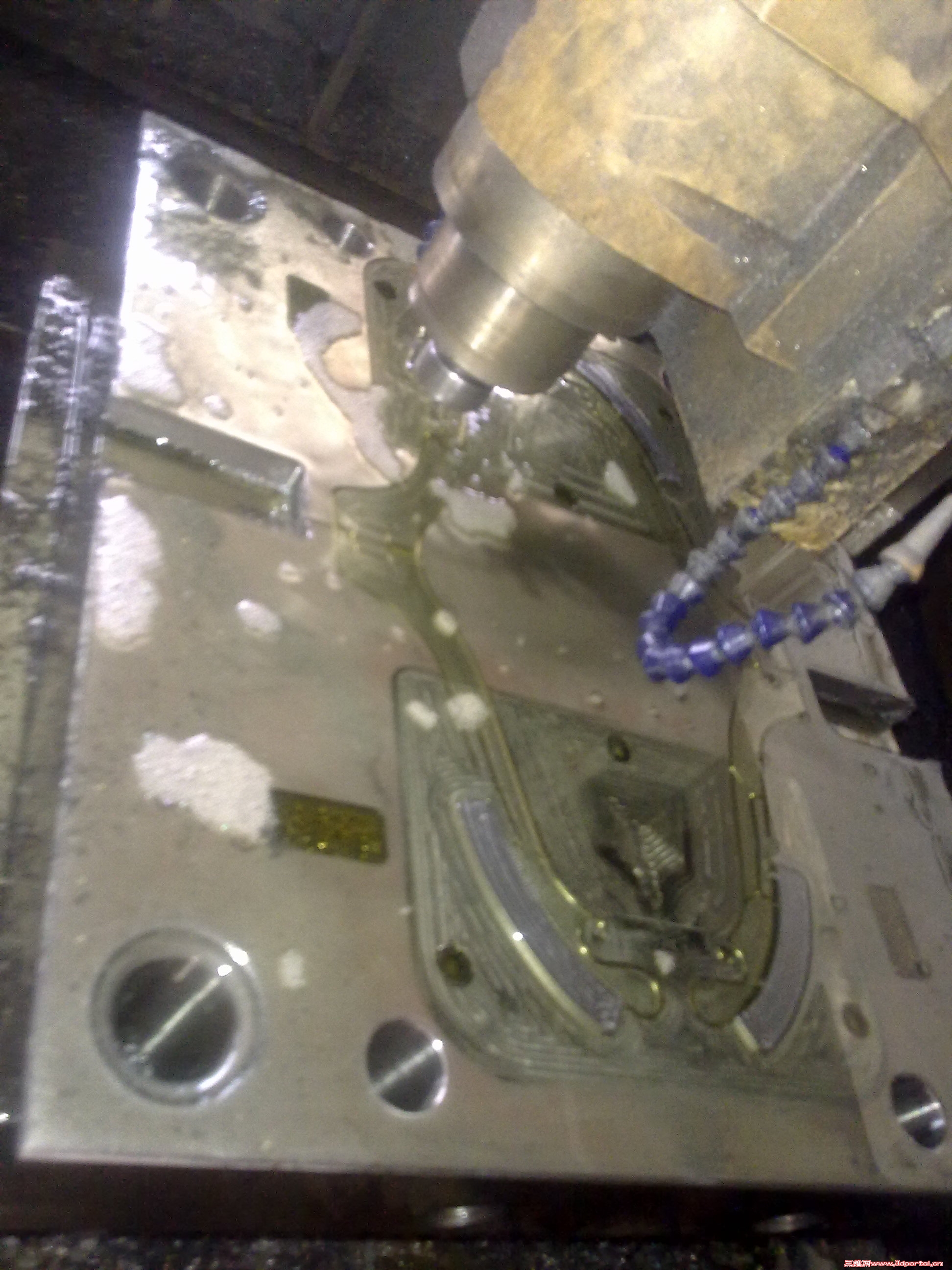

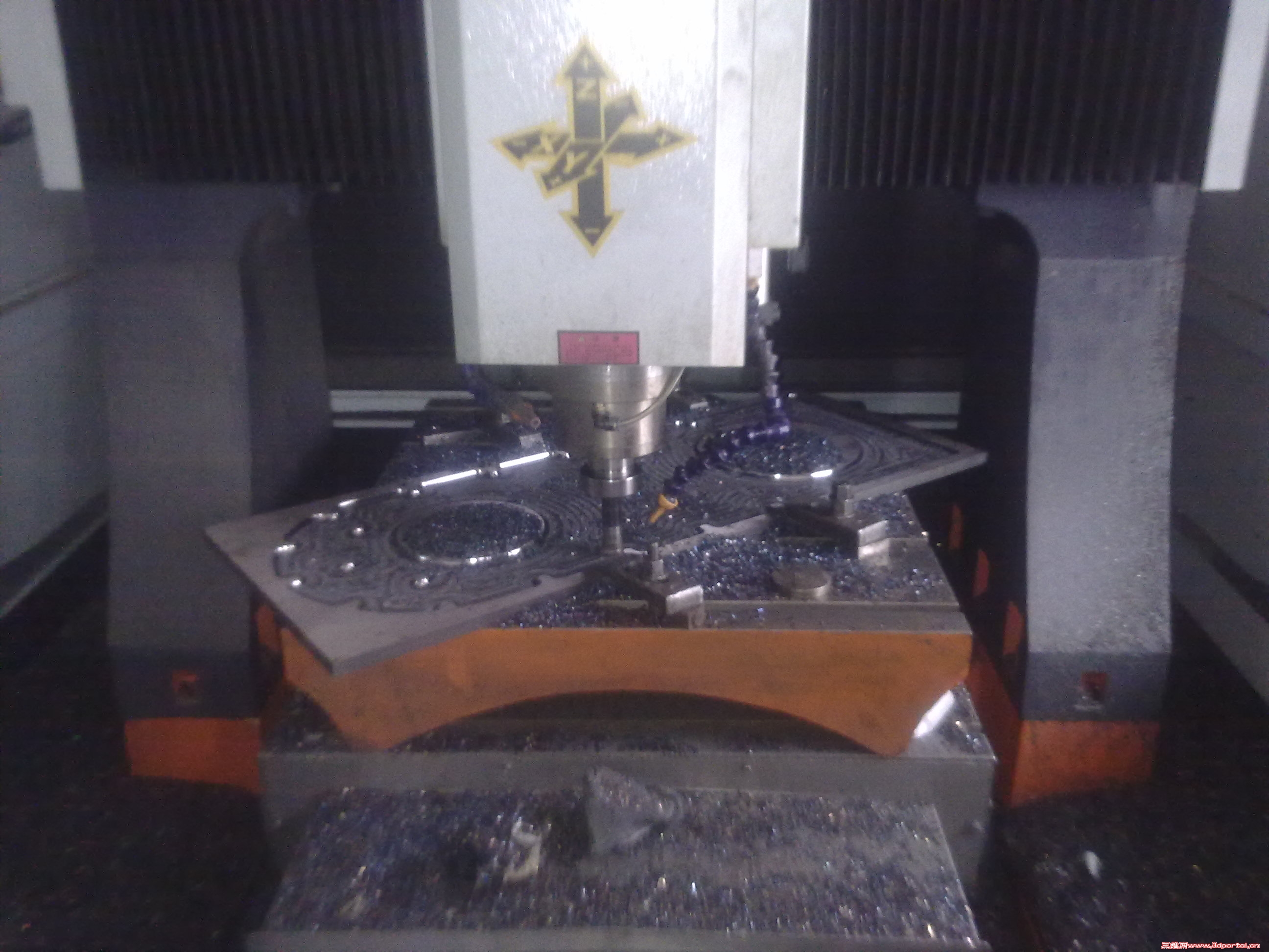

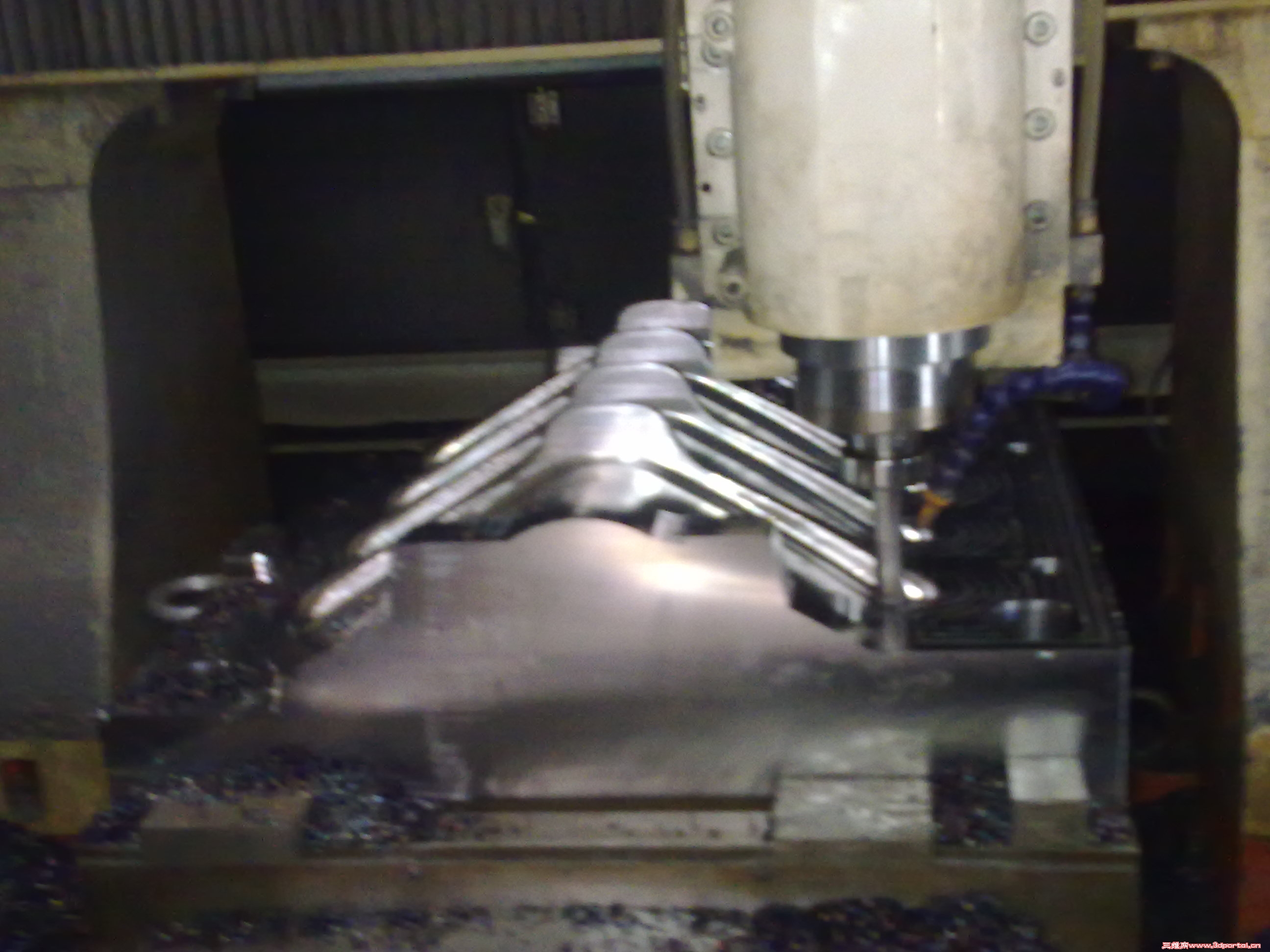

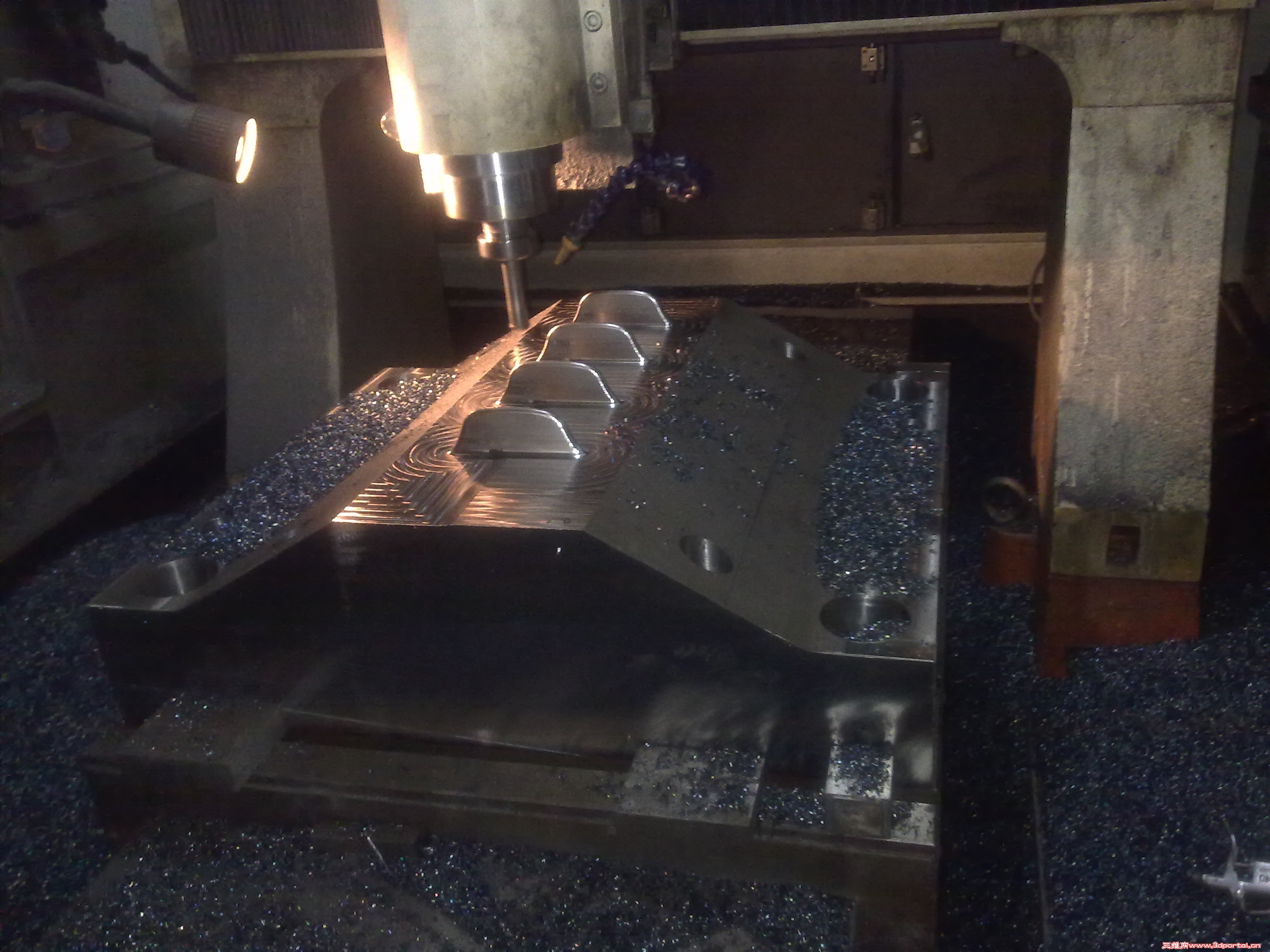

现在还在精雕机上做的模具  编程软件是E10SP2  做的  机器是800*700的  这个模具是700*600的  下面发图片上来  让大家观摩一下  文件不发了 因为没有那家精雕机会上如此大模的  所以发编程文件没有意义
参与人数 1三维币 +20 收起 理由
密密麻麻 + 20 分享加工作品!
 楼主| 发表于 2012-5-26 20:31:38 | 显示全部楼层 来自: 中国北京

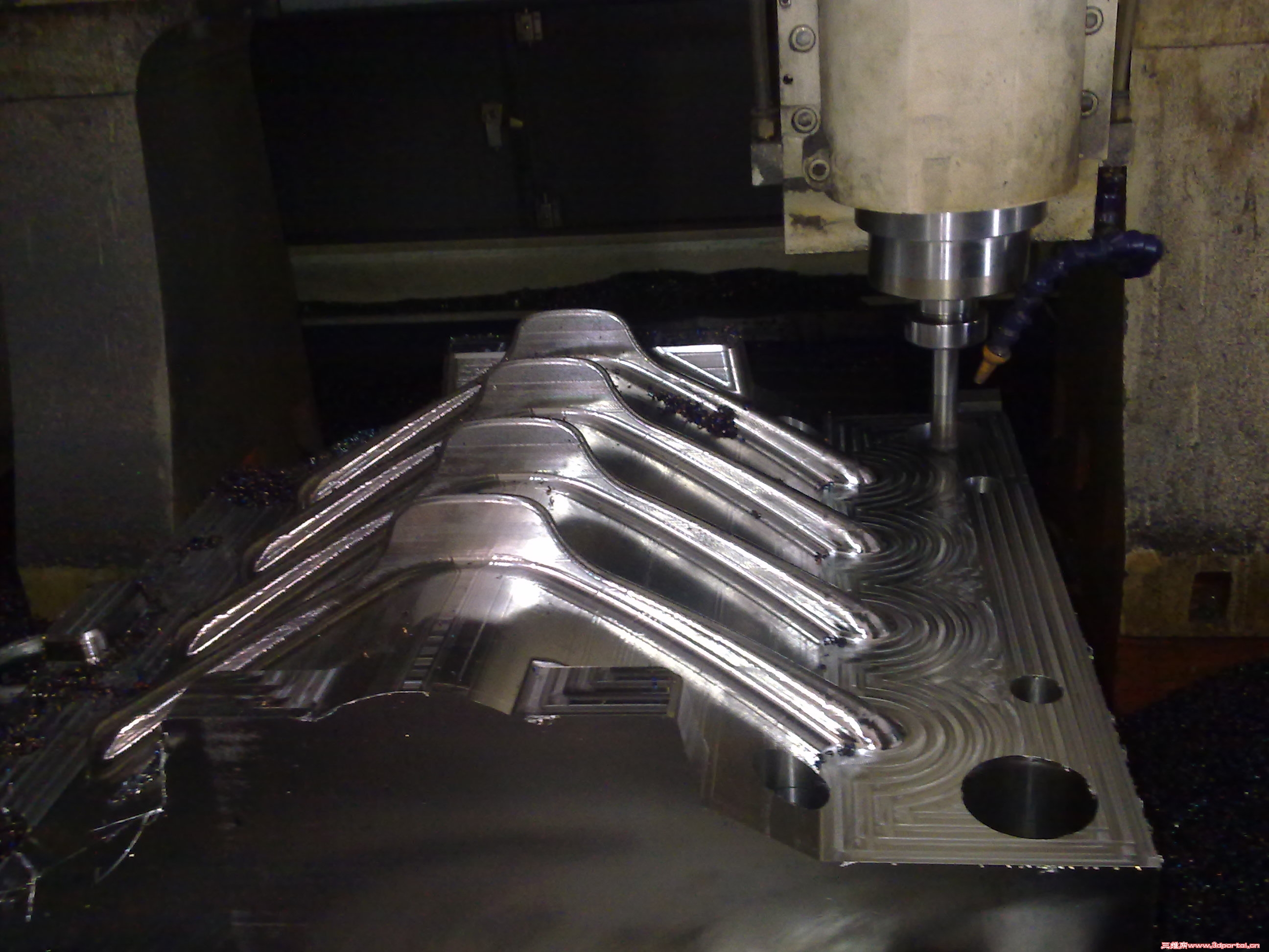

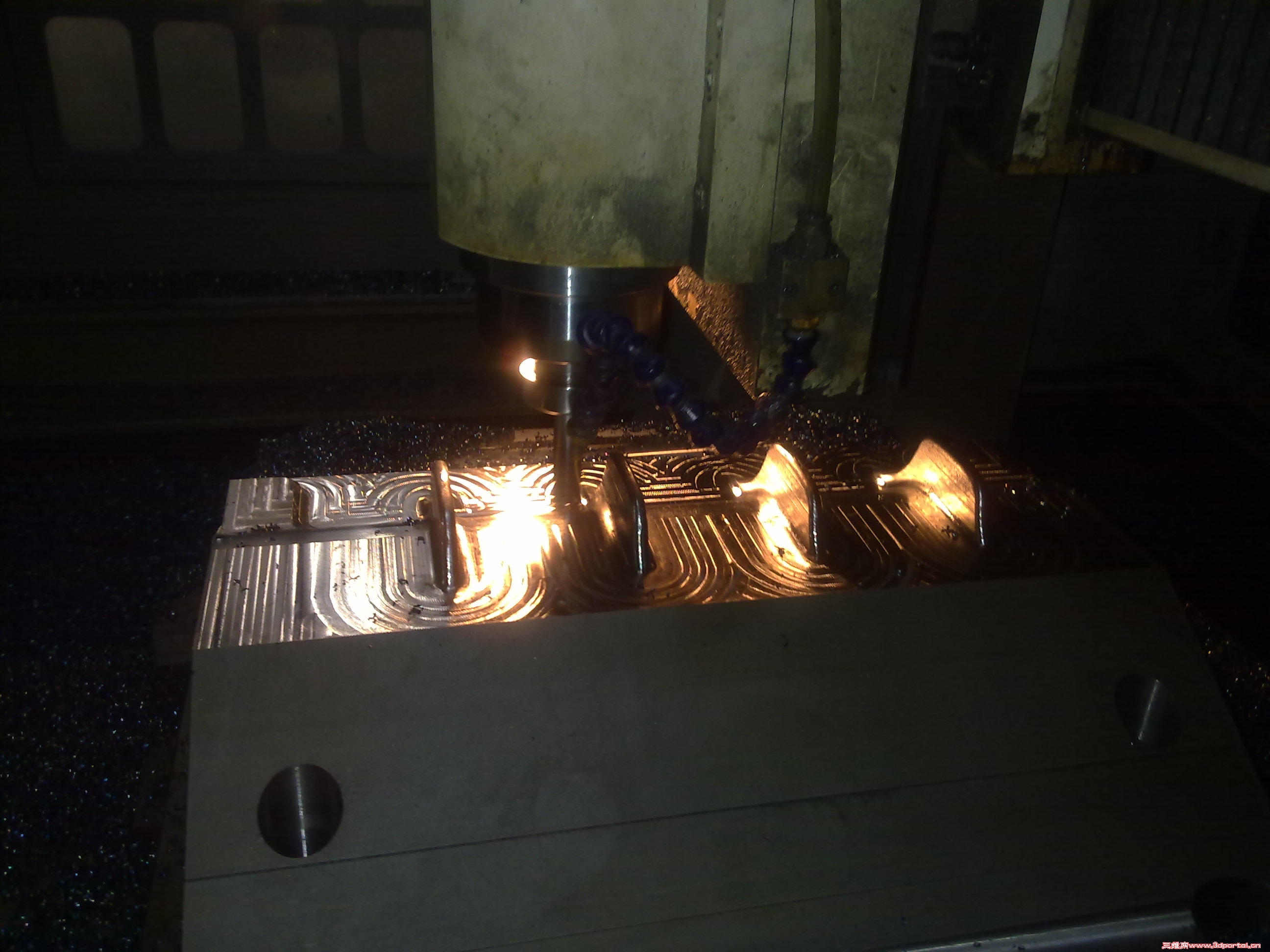

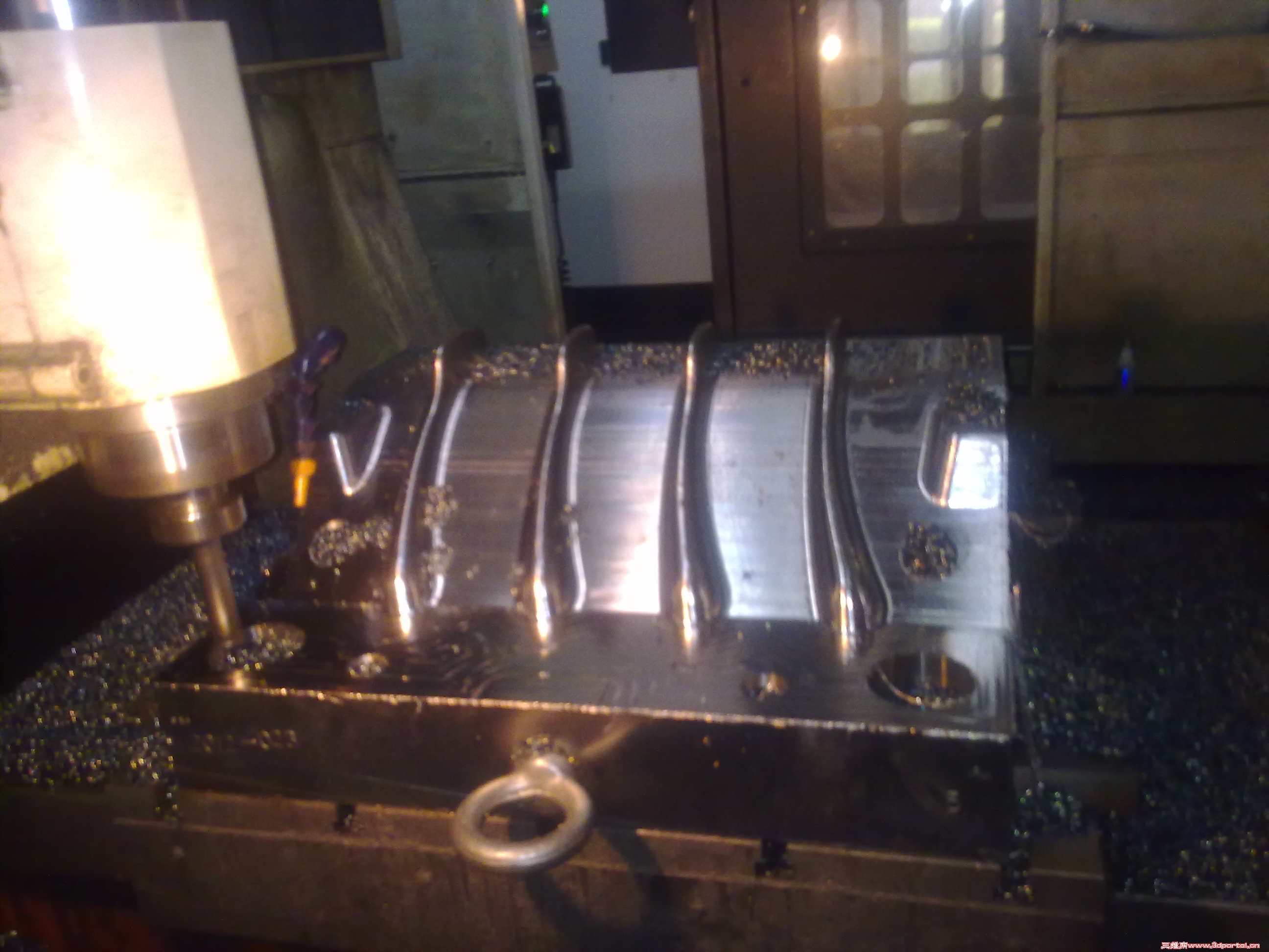

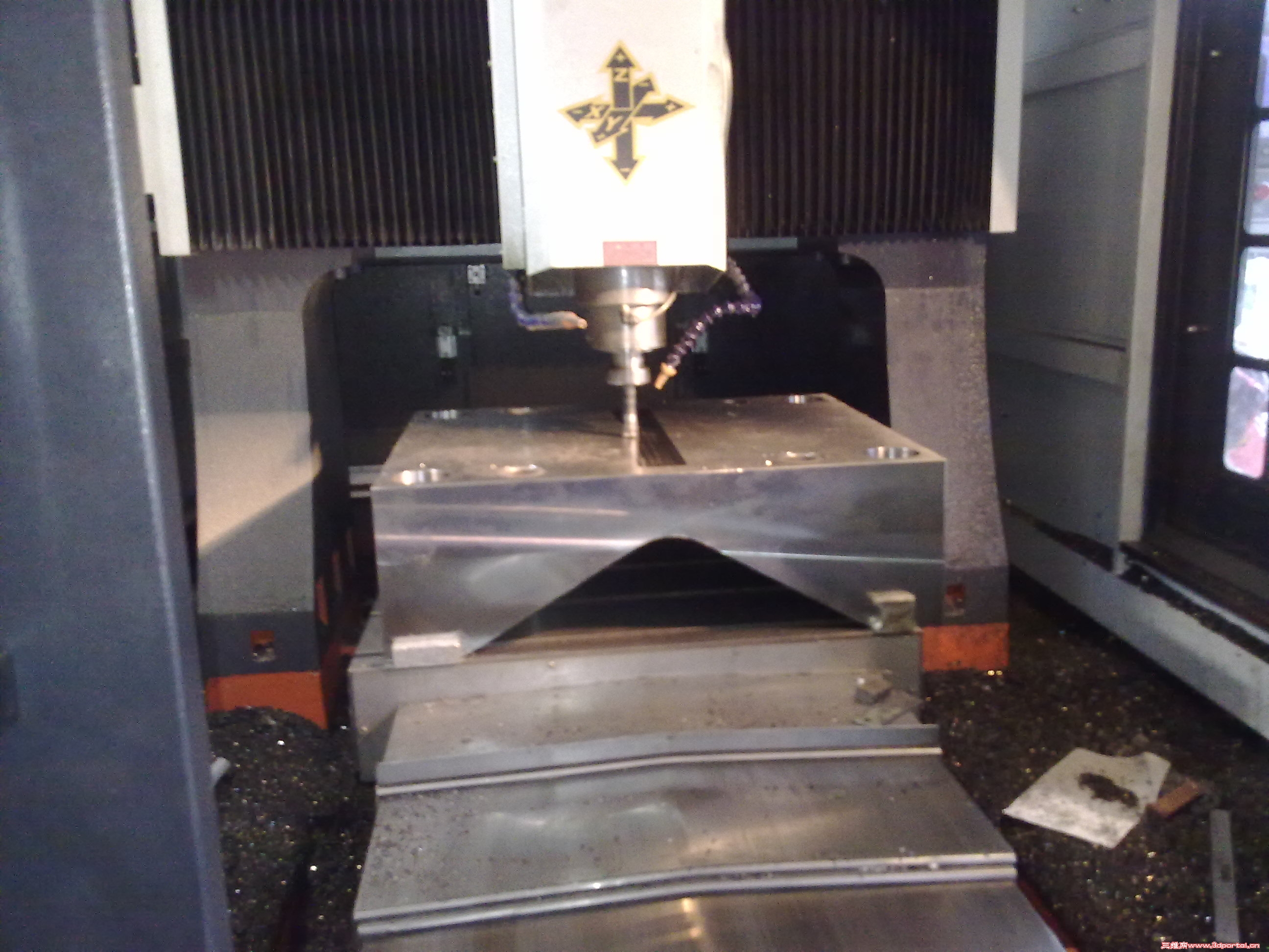

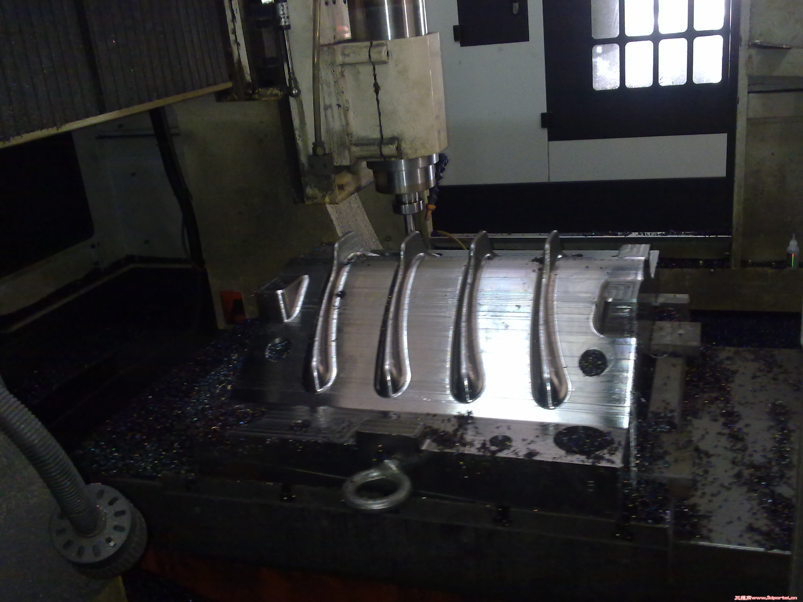

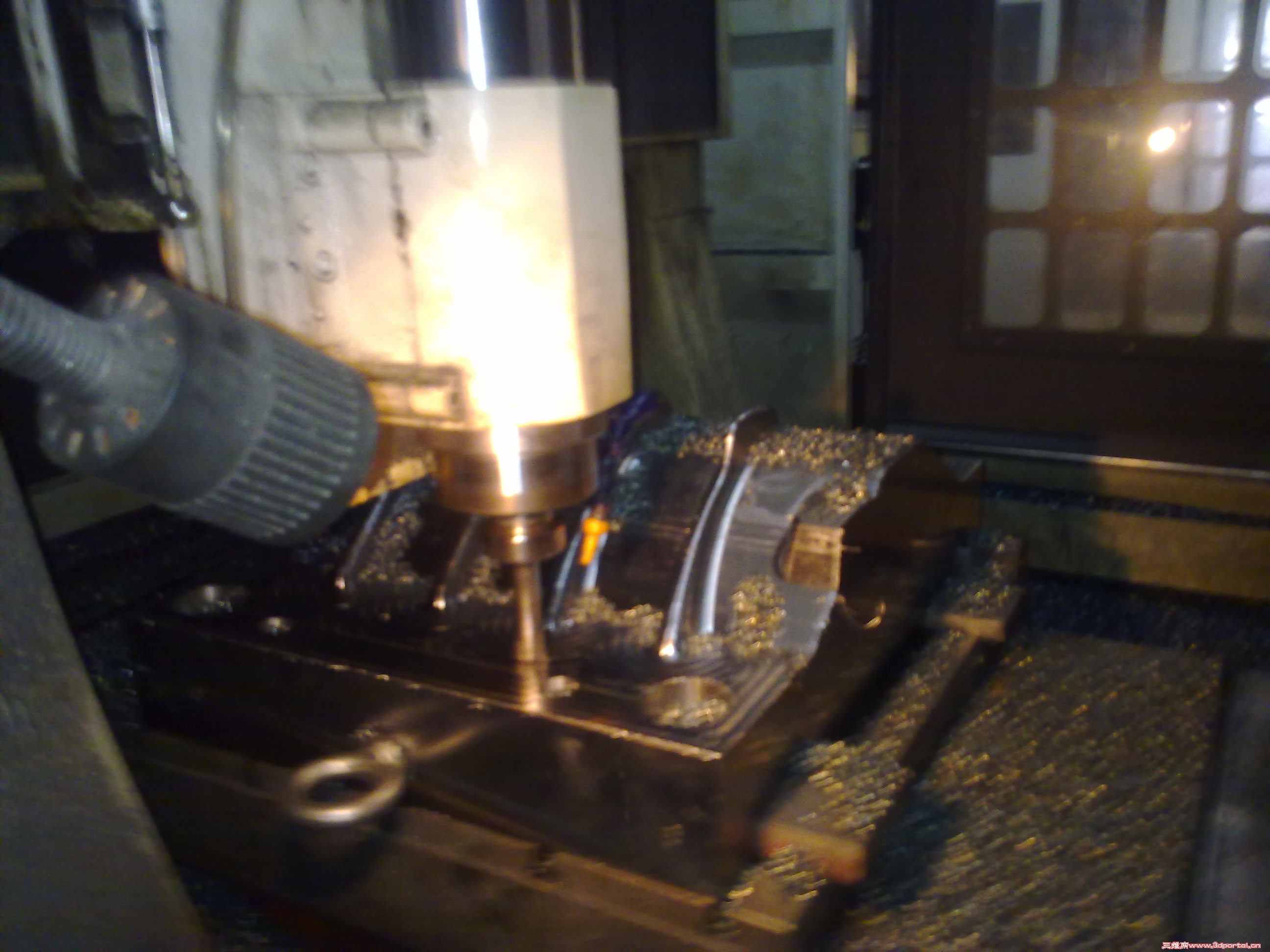

开粗是25R5的  一刀0.2  下面是图片
 楼主| 发表于 2012-5-26 20:34:01 | 显示全部楼层 来自: 中国北京
这个模具开粗开了3天 凸模
 楼主| 发表于 2012-5-26 20:35:42 | 显示全部楼层 来自: 中国北京
还有几张图片一起发了  大家观摩把

呵呵,一出四的衣架模,活不忙,多少能赚一些,
4 i$ q) [, }7 `2 U% W% g# M活多得话还是在加工中心上先开一下。

飞鹤机开粗不行 丝杆太差 震动比人家车震还厉害 做铝件还行 钢件开粗严重不行 还是让加工中心来开粗吧 然后放雕铣机做精加工吧 那样质量和效率都提高了 还不伤机器!飞鹤机主轴容易坏 夏天烫的厉害冬天还好!要求一般的东西 飞鹤机还可以 精雕要求高的话 就不敢恭维了!

精雕机开粗实在有点浪费。
发表于 2012-5-27 13:02:57 | 显示全部楼层 来自: 中国浙江杭州
这活直接雕刻机做肯定亏,,,,

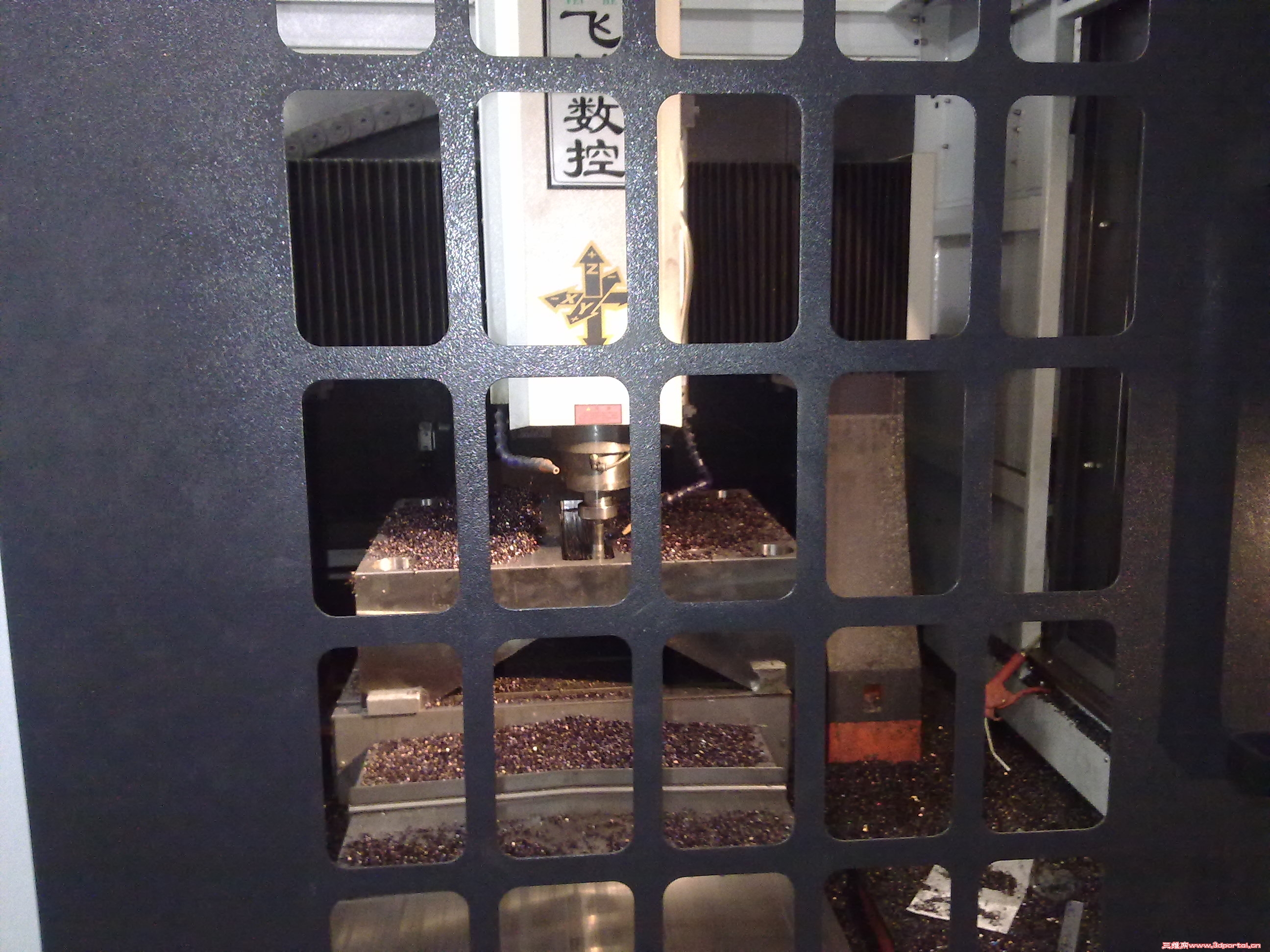

这是我们公司的机器

这点大还来求超越,浙江一带做洗衣机,汽车模的那个不是1米一上的加工中心开粗,1米的精雕机光刀,机器行程不够就对半接

粗加工三天太久了,換去別台做粗加工會比較不損機台,模具其實不大,編程不拿出來怎麼求超越.....

这么大模具上这么小刀用雕铣机开粗~~- q: J# [1 z. m" j
怕是没有几个人会这样编程哦! ?; \$ l- l8 e5 t; x; O
大大的浪费之间
5 c8 D5 X3 w5 t# Y8 t5 U$ e机床也不想要精度了) J8 I: e3 U+ i$ ~
