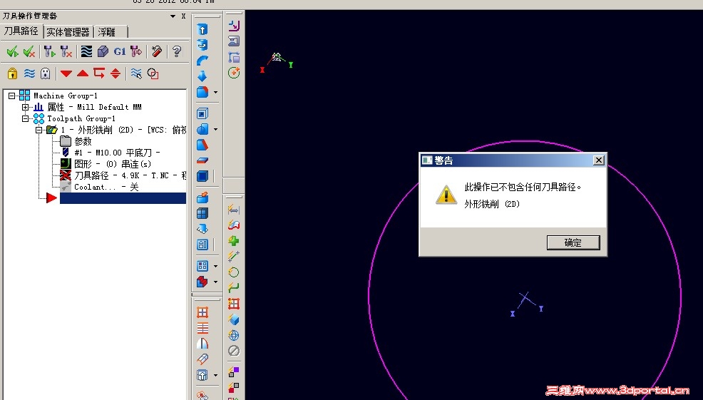

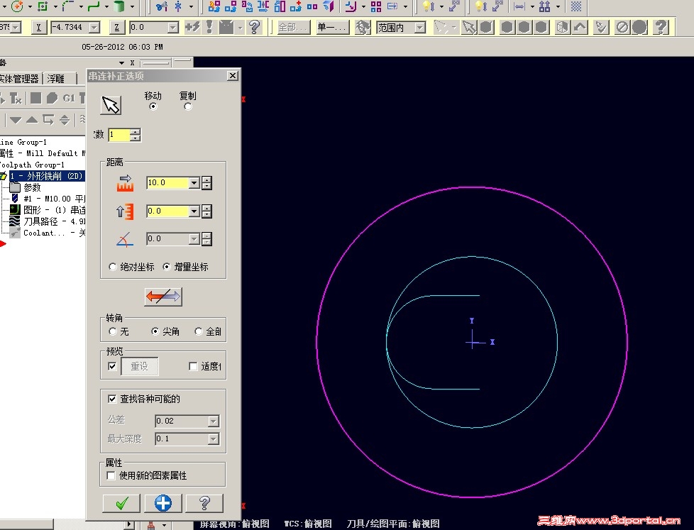

为什么用串连补正改变图形后,刀路图形不见了~~?

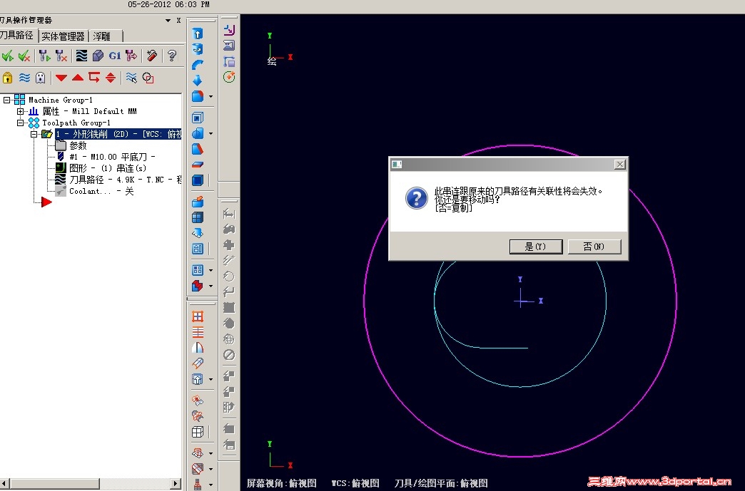

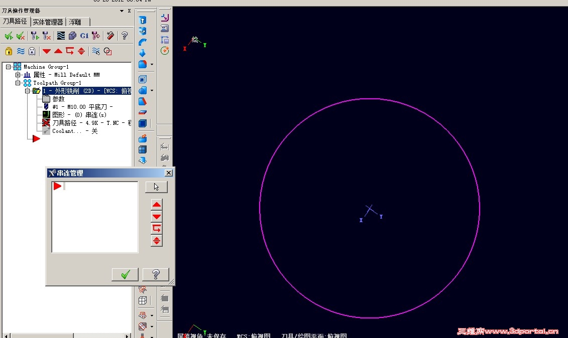

串联补正是根据补偿数制作新的草图 并删除旧的草图(移动模式下)这样旧图形所关联的刀路草图已经被删除,所以刀路失效,串联管理器中空白.你在补偿的时候 MC已经提示你了.
