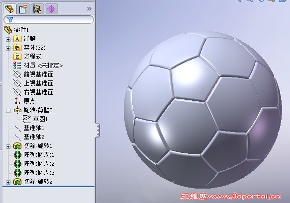

没画过足球,今天画了下,但是在编辑颜色的时候老是出现问题,不清楚是为什么。大家帮忙看看能不能把足球上的五边形部分改成黑色呢?(包括倒角)  q! F: [1 C& l5 y0 b1 A

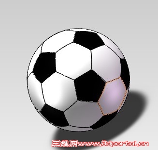

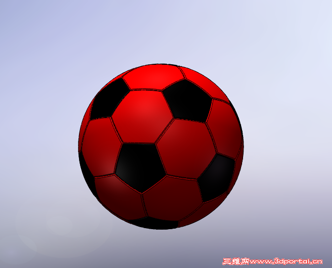

发表于 2012-5-26 13:42:13 | 显示全部楼层 来自: 中国福建福州
不会吧,这么复杂的足球都搞的来,简单的颜色还搞不定?

难道我的软件出问题了?我点了五边形的几个面黑色,确定后发现只有中间的变成了黑色,倒角部分颜色没变,然后专门只编辑倒角的黑色,发现需要编辑的面没变,其他一些没选的面倒变成黑色了。
  H' ^  ~$ h; E2 ~+ a* H8 K0 k2楼有图示下怎么编辑么?

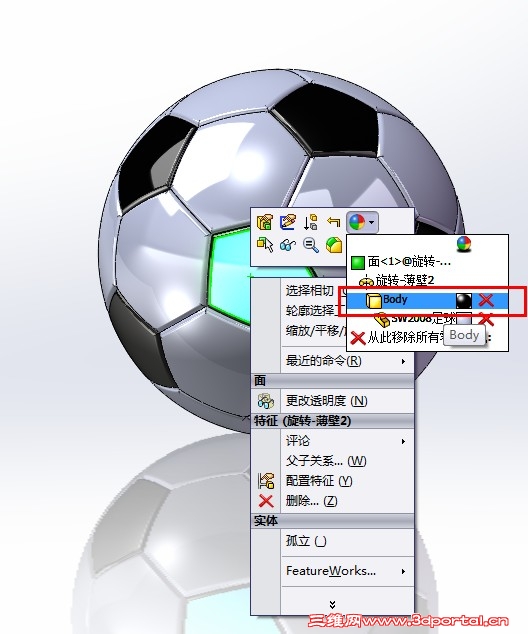

发表于 2012-5-26 18:23:34 | 显示全部楼层 来自: 中国上海
改变拾取对象(面)的颜色
发表于 2012-5-26 19:37:40 | 显示全部楼层 来自: 中国江苏南京
拾取 {面 }就OK了   ; 圆角部分用  拾取{特征  }
发表于 2012-5-28 11:00:38 | 显示全部楼层 来自: 中国湖北武汉
知道方法了不难!
发表于 2012-5-28 11:09:06 | 显示全部楼层 来自: 中国上海
不要选实体,要选择面来编辑颜色。注意看下左边那个选项区可以选择的
